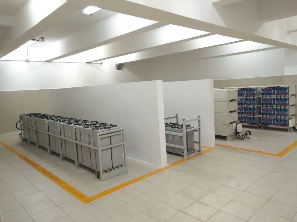

浮充:蓄电池组的一种供(放)电工作方式,将蓄电池组与电源线路并联连接到负载电路上,充电电压大体上是恒定的,仅略高于蓄电池组的电压,由电源线路所供的少量电流来补偿蓄电池组局部作用的损耗,以使其能经常保持在充满电状态而不致过充电。正常运行时充电装置在承担经常性负荷的同时向蓄电池补充充电,以补偿蓄电池的自放电,使蓄电池组以满容量的状态处于备用。
浮充优点:对延长电池的寿命和防止电池过早的老化有有好处,不好的就是充电时间比较长。所以正常运行一般选择浮充电。
均充:以定电流和定时间的方式对电池充电,充电较快。充电电压与浮充相比要大。均衡充电为补偿蓄电池在使用过程中产生的电压不均匀现象,使其恢复到规定的范围内而进行的充电,以及大容量放电后的波重充电,通称为均衡充电。
因为电池是串联的,通过每个电池的浮充电流是完全相同的;但是每个电池的自放电和内阻不可能完全一致,通过一段时间的浮充或储存或放电会使电池的充电效率不可能完全一致就会出现部分电池充电不足,所以也要进行均衡充电。
均充优点:这种模式还有利于激活电池的化学特性,当个别蓄电池电压有偏差,消除偏差,各电池电压趋于平衡。
