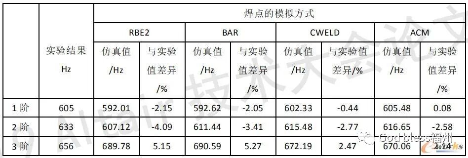

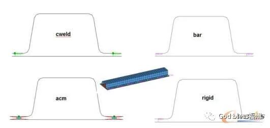

    轿车的白车身主要由大量的覆盖件焊接而成,在CAE分析中,焊点的模拟方式种类很多,常用的焊点模拟类型有RBE2、BAR、CWELD、ACM,而选择不同的焊点模拟方式得到的仿真结果是有差异的。因此,首先建立一个简单的梁模型,通过14个焊点连接,网格尺寸大小采用20×20mm,仿真模型如图1所示,比较4种焊点的结果差异,从表1中可知,20×20mm的网格,ACM与实验值对标最好,后续分析将基于ACM焊点类型进行研究。

图1 仿真模型
表1 不同焊点类型的结果比较

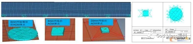

    ACM焊点等效的原则是焊点的影响区域要与20×20mm网格焊点影响区域一致,首先保持焊点的刚度值不变,然后对焊核直径及弹性模量进行等比例的缩放。

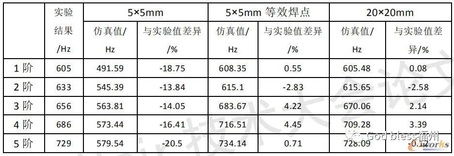

    在前处理软件HyperMesh建立如图2所示所示的模型,模型的网格尺寸为5×5mm,对焊点进行处理,将焊核直径放大四倍到20mm,弹性模量同样进行一定比例的缩放。针对20mm×20mm网格模型,焊点直径为4mm,影响区域为一个网格单元,面积为400mm2;5×5mm网格模型,同样直径的焊点影响区域为4个网格单元,面积只有100mm2;经过焊点等效后的5×5mm网格模型影响区域为16个网格单元,面积为400mm2,焊点的影响区域与20mm网格模型一致。针对不同尺寸的模型,通过OptiStruct求解器求解计算模态值,利用HyperView查看模态结果,表2给出了5×5mm等效焊点的前5阶模态仿真值,与实验值的最大差异为4.45%,表明等效ACM焊点的正确性。

图2 焊点等效模型
表2 焊点等效的结果比较

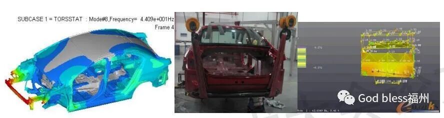

    一阶扭转模态是白车身关注的重要模态,企业标准要求一阶扭转模态大于43Hz。为了提高计算效率,将模态频率设定在0-50Hz范围内,利用Nastran线性分析软件进行该白车身的有限元模态分析,经计算得到的一阶扭转模态为44.09Hz,结果如下图4所示。
    实验采用多点激振、多点响应的方法提取白车身的模态。用软绳在前悬架支承区域和后保险杠防撞梁区域将车身悬吊起来。在白车身区域选取激励点,同时对x、y、z三个方向分别进行激励,并测试出激励点处x、y和z向的加速度响应,计算传递函数,对传递函数求平均,进行模态定阶。实验测得一阶扭转模态值为43.6Hz,振型如图4所示。
    一阶扭转模态的仿真值为44.09Hz,实验值为43.6Hz,误差不超过2%,对标性较好。基于5×5mm的网格采用等效acm焊点模型可以用于白车身的模态计算。

图4 白车身模态分析及实验结果

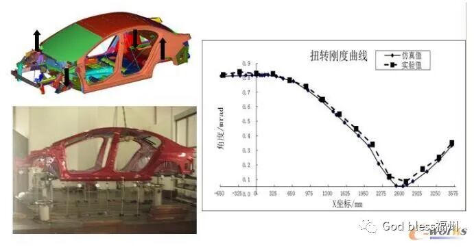

    利用专业的前处理软件HyperMesh,采用惯性释放的方法,在前后悬架支撑处均施加1000N·m的力矩,输出纵梁Z方向的变形。仿真计算得到最大扭转角在前部,相对扭转角为0.76mrad,扭转刚度为22680N·mm/deg。如图5所示,图中横坐标为车身纵梁的X坐标,纵坐标为各测量点的扭转角度。
    扭转刚度实验边界为后部连接处完全固定,无自由度;前部通过三角支架与台架的横梁刚性铰接,横梁在YZ平面内可以自由旋转。选择测量点的位置时,尽量选能体现总体刚度的部位,根据要求并结合经验在左右纵梁下布置了30个位移测点,使用百分表测量各测点的Z向位移情况,如图5所示。先按最大载荷预加载,卸载后分级施加载荷,加到最大载荷后再分级卸载,升程、回程都读取位移值,取其平均值。实验测得的扭转刚度值为22000N·mm/deg。
    从上面结果可知,扭转刚度的仿真值与实验值误差在2%以内,对标性较好。基于5×5mm的网格采用等效acm焊点模型可以用于白车身的扭转刚度计算。
基于HyperWorks焊点等效方法在白车身分析中研究的图15 基于HyperWorks焊点等效方法在白车身分析中研究的图16
图5 白车身扭转刚度分析及实验结果

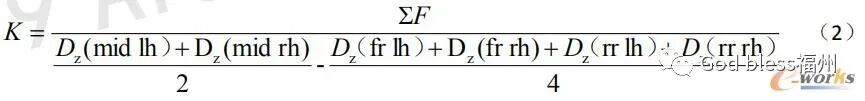

    汽车行驶在凸凹不平的路面时,车身也将产生弯曲变形。弯曲刚度(K)用于表示车身抵抗弯曲载荷的能力,用式(2)进行计算。车身弯曲刚度通常用纵梁最大垂直挠度来衡量。
基于HyperWorks焊点等效方法在白车身分析中研究的图17 基于HyperWorks焊点等效方法在白车身分析中研究的图18
    式中:∑F为车身所受的垂直外载荷;
    DZ(mid lh),DZ(mid rh)分别为为中部左右两端的Z向变形;
    DZ(fr lh),DZ(fr rh)分别为前端左右两端的Z向变形;
    DZ(rr lh),DZ(rr rh)分别为后端左右两端的Z向变形。

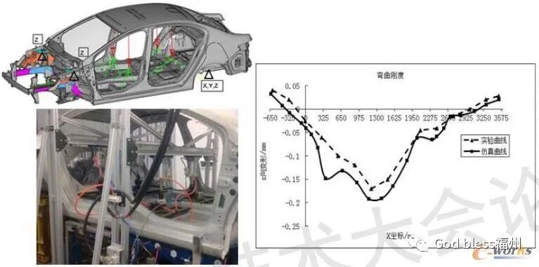

    通过前处理软件HyperMesh建立弯曲刚度计算模型,其中,对后悬架弹簧支座区域3个平动自由度(XYZ方向)进行约束,对前悬架弹簧支座区域1个平动自由度(Z向)进行约束;在前后座椅H点分别施加1667N的力,从而输出纵梁Z方向的变形。仿真计算模型及仿真曲线如图6所示,曲线图中,横坐标表示车身纵梁的X坐标,纵坐标表示各测量点的垂直方向变形量。
    弯曲刚度实验边界为将白车身的前后、左右悬置点部位放置在支撑柱和支撑座上。支撑柱置于实验平板之上,并用压板固紧。加载点位于前、后座椅H点前(-X方向)200mm的门槛处。在加载点的正上方放置与待试白车身相对应的加载块,在加载装置液压缸伸出的活塞杆的前端安装带有平面的接头,安装加载装置使液压缸活塞杆的轴线与加载块上平面垂直,使活塞杆接头平面与加载块上平面吻合。几个活塞杆作动器的载荷从零缓慢增加,应确保在实验加载时段的任一时刻每个作动器的载荷是相等的。当每个加载点的力等于1667N时,保持每个加载点的力不变,测量开始,测量完成后卸载。
    在左、右门槛铅垂方向变形可能最大的中间部位安装百分表,在左右纵梁其它地方分别安装12个百分表,在加载过程中测量变形情况,记录加载力等于1667N时纵梁的变形量f,实验如图6所示。
    弯曲刚度实验结果为40989N·mm/deg和CAE分析结果为39500N·mm/deg,误差在5%以内,基于5×5mm的网格采用等效acm焊点模型可以用于白车身的弯曲刚度的计算。

图6 白车身弯曲刚度分析及实验结果
