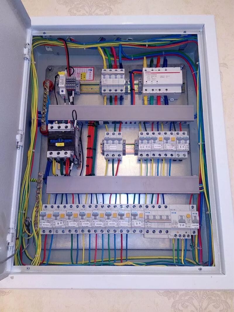

在我们日常机电维修中,有时会遇到本来是应该用电设备的一级断路器跳闸,但是呢上一级或者下一级的断路器却跳闸了是怎么回事呢?越级跳闸的主要情况主开关负载容量,小于分开关负载总和的容量主开关,有漏电保护装置,然而分开关没有。越级跳闸处理方式如发生上级断路器越级跳闸。

要买同一品牌的电气元件,分级电气元件的分断能力,一级要高于二级保护,依次类推,经常性的总路跳闸,分路不跳闸,说明电气元件匹配有问题。

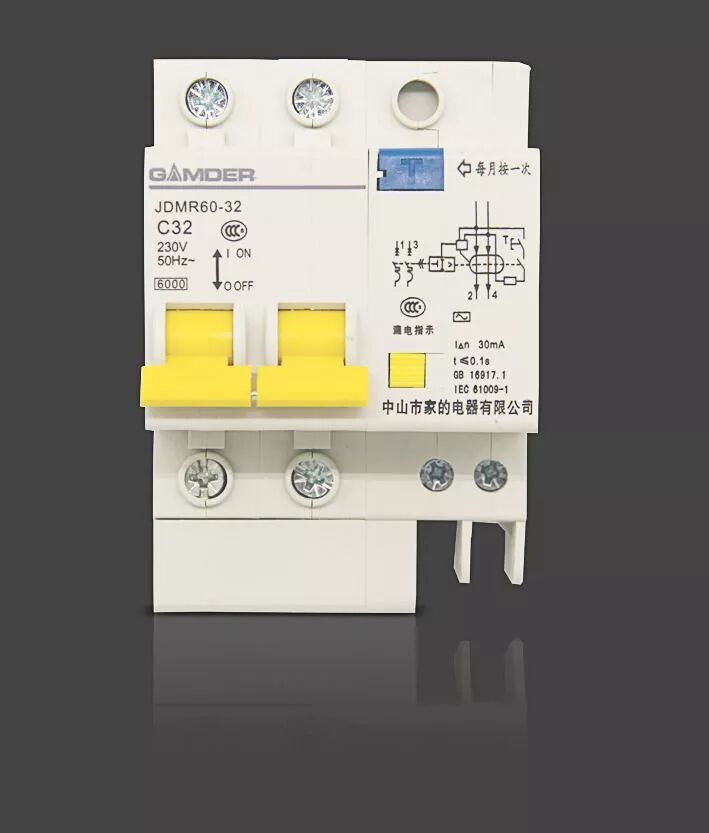

越级跳闸普遍原因是总漏保和分漏保不匹配,都选择了漏电时间<0.1秒的开关,而总漏保应该选择≤0.2秒,这样分漏保动作的时候才不会引发总漏保动作。还有就是开关缺陷,动作灵敏性不如其他开关,用作分漏保时,没有别的漏保动作可靠。
