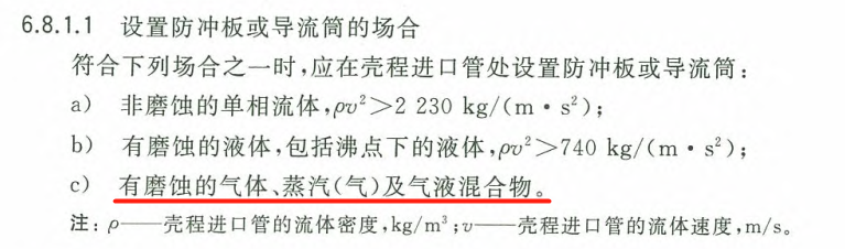

对于气液混合物,GB/T151的规定有如下规定:
GB/T151气液混合物为何要设置防冲板?的图1
