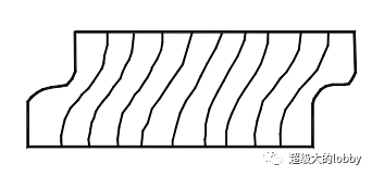

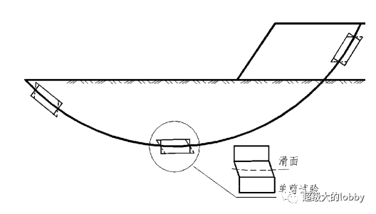

    大家接触比较多的可能是直剪实验,上下两个剪切盒横向移动,在剪切面上产生剪切力使得式样发生破坏。而单剪实验相当于很多个剪切盒堆在一起进行剪切,相对于直剪实验,更加符合土体的变形特性。
PFC模拟三维单剪实验的图1
滑坡体变形与单剪实验
PFC模拟三维单剪实验的图2
直剪实验变形
PFC模拟三维单剪实验的图3
直剪实验变形

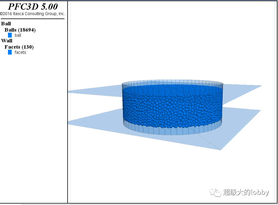

   1、成样
        这一步和常规三轴或者巴西劈裂一样,我们需要一个圆柱形的式样,注意这里的是一个扁圆柱样。
new def chicun_par            banjing=0.3    sample_hight=banjing*4/7.0        keli_rdmin=0.006    keli_rdmax=0.009end@chicun_par
domain extent [-banjing*1.5] [banjing*1.5] [-banjing*1.5] [banjing*1.5] ... [-sample_hight*0.5*1.5] [sample_hight*0.5*1.5]
[n=1.4]wall generate cylinder base 0 0 [-sample_hight*0.5*n] axis 0 0 1 ... height [sample_hight*n] radius [banjing] cap false false
wall generate plane position 0 0 [sample_hight*0.5] dip 0 ddir 0wall generate plane position 0 0 [-sample_hight*0.5] dip 0 ddir 0
ball distribute radius [keli_rdmin] [keli_rdmax] porosity 0.28 ... range cylinder end1 0 0 [sample_hight*0.5-keli_rdmin] ... end2 0 0 [-sample_hight*0.5+keli_rdmin] radius [banjing-keli_rdmin]
cmat default model linear method deform emod 100e6 kratio 1.5 property fric 0.1
ball attribute density 2.7e3 damp 0.7cycle 2000 calm 50
solve
ball delete range cylinder end1 0 0 [sample_hight*0.5] ... end2 0 0 [-sample_hight*0.5] radius [banjing] not
save sample

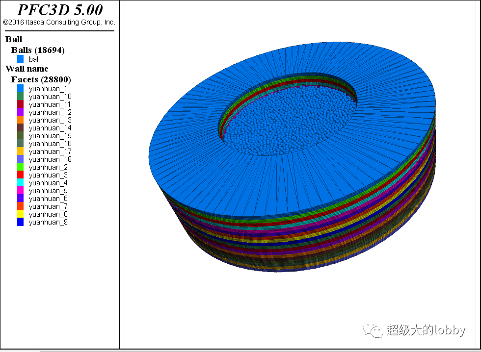

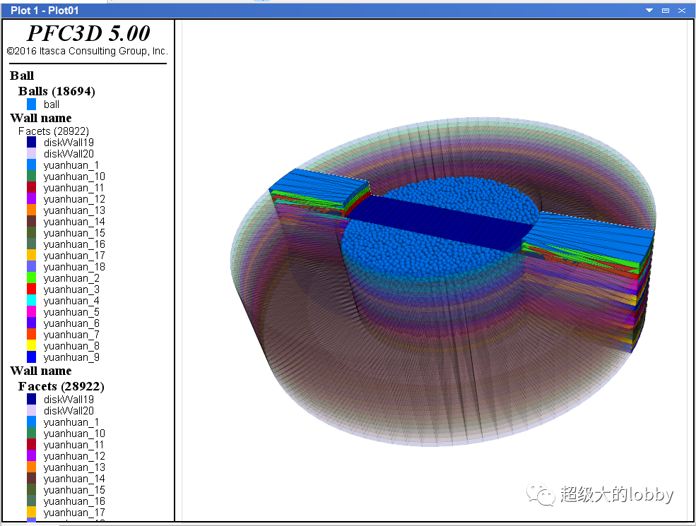

  2、加叠环
    第二步算得上是这个技术的核心部分了,在PFC中加叠环。PFC中是没有叠环这个元素的,所以我们需要在外部绘制一个导入进来。这里是用3DMax绘制的空心圆环,绘制的时候并没有注意位置和尺寸,只是限定了外环直径是内环的2倍,这样方便调整。(圆环形状文件在文末)
    首先指定了一下希望式样范围内圆环的个数为10,为了防止式样漏出,在上下多生成了8个圆环。
    圆环的图形变化为:
  • 移动到原点---moveToOrigin
  • 在原点进行缩放---scaleInOrigin
  • 移动到式样的顶端,墙体导入----moveBy
  • 每次都往下移动一个圆环的高度,再进行墙体导入
restore sample[num_yuanhuan=10]
wall deletedomain extent [-banjing*5.0] [banjing*5.0] [-banjing*5.0] [banjing*5.0] ... [-sample_hight*0.5*3] [sample_hight*0.5*3]geometry import yuanhuan.stl call geo_tools@moveToOrigin("yuanhuan")[x_fac=banjing*4.0/(x_pos_max-x_pos_min)][y_fac=banjing*4.0/(y_pos_max-y_pos_min)][z_fac=sample_hight/float(num_yuanhuan)/(z_pos_max-z_pos_min)]@scaleInOrigin("yuanhuan",@x_fac,@y_fac,@z_fac)@moveBy("yuanhuan",0,0,[sample_hight*0.5+sample_hight*3.5/float(num_yuanhuan)])def shengchengqiang(number) loop n(1,number) wallname=string.build('yuanhuan_%1',n) command wall import geometry yuanhuan name @wallname endcommand moveBy("yuanhuan",0,0,[-sample_hight/float(num_yuanhuan)]) endloopend@shengchengqiang([num_yuanhuan+8])save yuanhuan
geo_tools代码
def get_min_and_max(geo)     local gs = geom.set.find(geo)    x_pos_min=1e100    y_pos_min=1e100    z_pos_min=1e100    x_pos_max=-1e100    y_pos_max=-1e100    z_pos_max=-1e100    loop foreach local gn geom.node.list(gs)        if geom.node.pos.x(gn)>x_pos_max then            x_pos_max=geom.node.pos.x(gn)        endif         if geom.node.pos.y(gn)>y_pos_max then            y_pos_max=geom.node.pos.y(gn)        endif         if geom.node.pos.z(gn)>z_pos_max then            z_pos_max=geom.node.pos.z(gn)        endif         if geom.node.pos.x(gn)<x_pos_min then            x_pos_min=geom.node.pos.x(gn)        endif         if geom.node.pos.y(gn)<y_pos_min then            y_pos_min=geom.node.pos.y(gn)        endif         if geom.node.pos.z(gn)<z_pos_min then            z_pos_min=geom.node.pos.z(gn)        endif    endloopend
def moveToOrigin(geo) local gs = geom.set.find(geo) get_min_and_max(geo) x_zhong=(x_pos_max+x_pos_min)/2.0 y_zhong=(y_pos_max+y_pos_min)/2.0 z_zhong=(z_pos_max+z_pos_min)/2.0 loop foreach local gn geom.node.list(gs) geom.node.pos.x(gn)=geom.node.pos.x(gn)-x_zhong geom.node.pos.y(gn)=geom.node.pos.y(gn)-y_zhong geom.node.pos.z(gn)=geom.node.pos.z(gn)-z_zhong endloopend
def scaleInOrigin(geo,x_fac,y_fac,z_fac) local gs = geom.set.find(geo) loop foreach local gn geom.node.list(gs) geom.node.pos.x(gn)=geom.node.pos.x(gn)*x_fac geom.node.pos.y(gn)=geom.node.pos.y(gn)*y_fac geom.node.pos.z(gn)=geom.node.pos.z(gn)*z_fac endloopend
def Tran_y_z(geo) local gs = geom.set.find(geo) loop foreach local gn geom.node.list(gs) y_temp=geom.node.pos.y(gn) geom.node.pos.y(gn)=geom.node.pos.z(gn) geom.node.pos.z(gn)=y_temp endloopend
def moveBy(geo,x_place,y_place,z_place) local gs = geom.set.find(geo) loop foreach local gn geom.node.list(gs) geom.node.pos.x(gn)=geom.node.pos.x(gn)+x_place geom.node.pos.y(gn)=geom.node.pos.y(gn)+y_place geom.node.pos.z(gn)=geom.node.pos.z(gn)+z_place endloopend

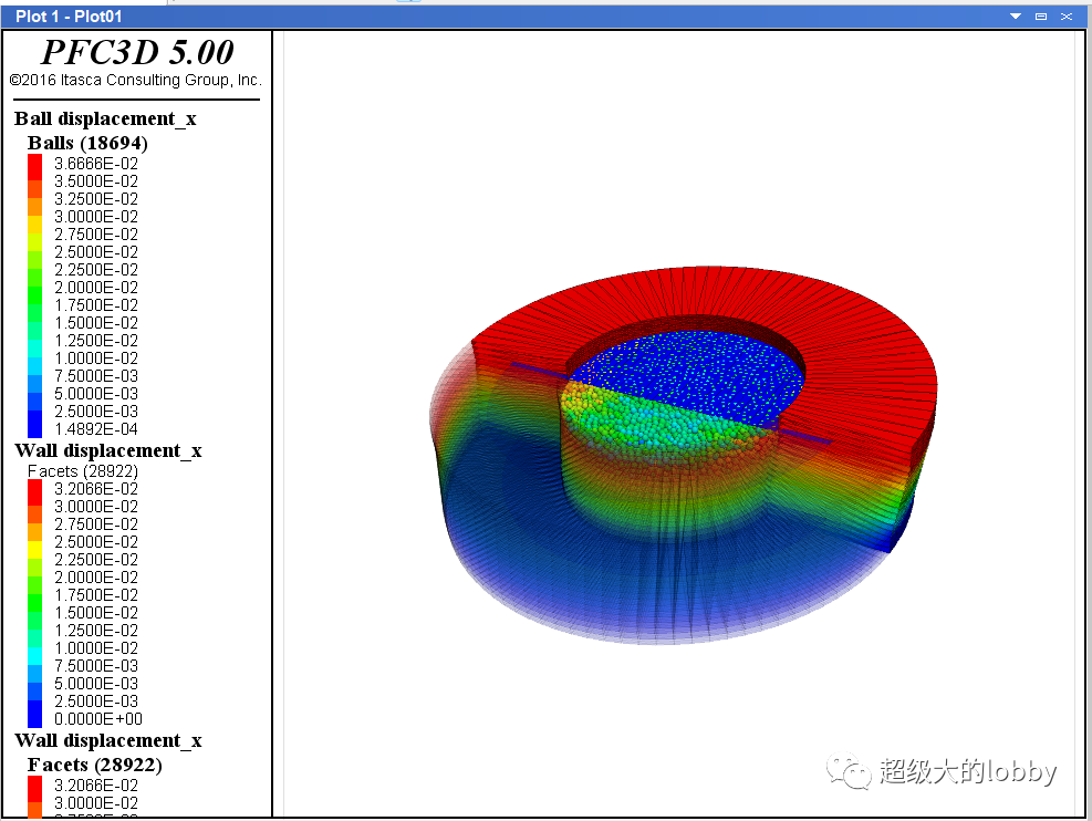

这部分结束后,模型的状态为:
PFC模拟三维单剪实验的图5
一个颜色就是一个圆环。

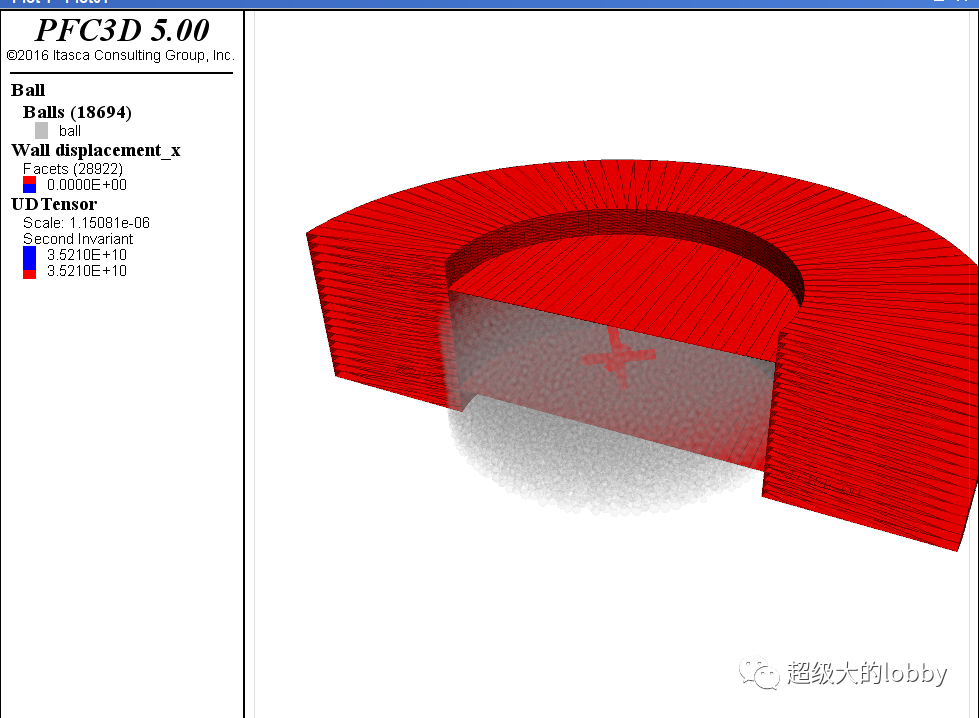

3、加上下板
    我们还需要上下的墙体来控制围压,这里用的是两个disk。
restore yuanhuanwall generate disk position 0 0 [sample_hight*0.5+sample_hight/float(num_yuanhuan)] dip 0  ddir 0 radius [banjing*1.5]wall generate disk position 0 0 [-sample_hight*0.5-sample_hight/float(num_yuanhuan)] dip 0  ddir 0 radius [banjing*1.5]
save shangxia

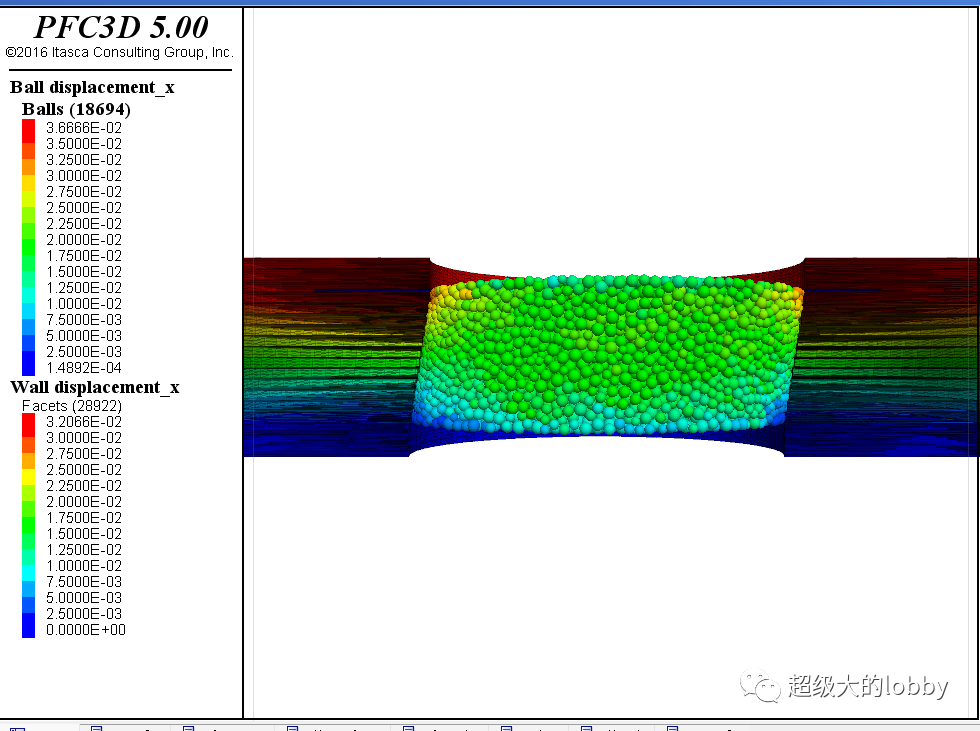

到这一步为止,我们的模型算是准备好了。中间我是用clipbox切了一部分墙体出来,然后再添加一个墙体透明度调高即可。
PFC模拟三维单剪实验的图6

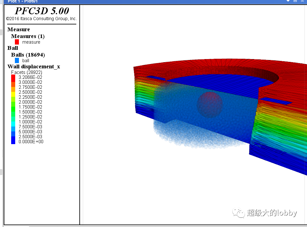

measure create id 1 position 0 0 0 radius [sample_hight*0.4][mp=measure.find(1)]

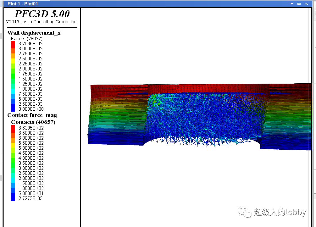

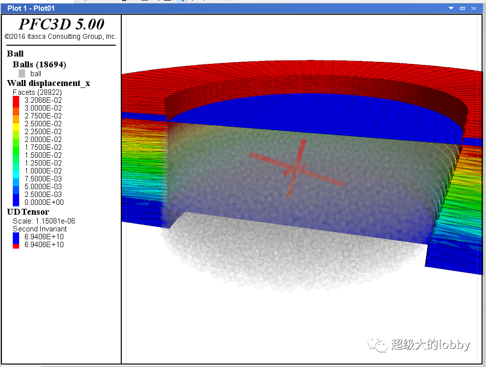

加载后的状态为:
PFC模拟三维单剪实验的图8
    可以看到的是整个边界还是如我们所想的那样,式样也是按照设计的方式进行变形。
PFC模拟三维单剪实验的图9
力链图也是符合常理的
PFC模拟三维单剪实验的图10
测量球的位置如图所示
PFC模拟三维单剪实验的图11
三、应力分析
    各种研究表明,单剪实验中式样的应力分布是不均匀的,但是中间核心部分的式样是符合理论解的。所以相对于边界上面的力,直接使用测量圆测得的力可能更加有实际意义。这里的颗粒数还是不够多,所以结果不是特别的理想。

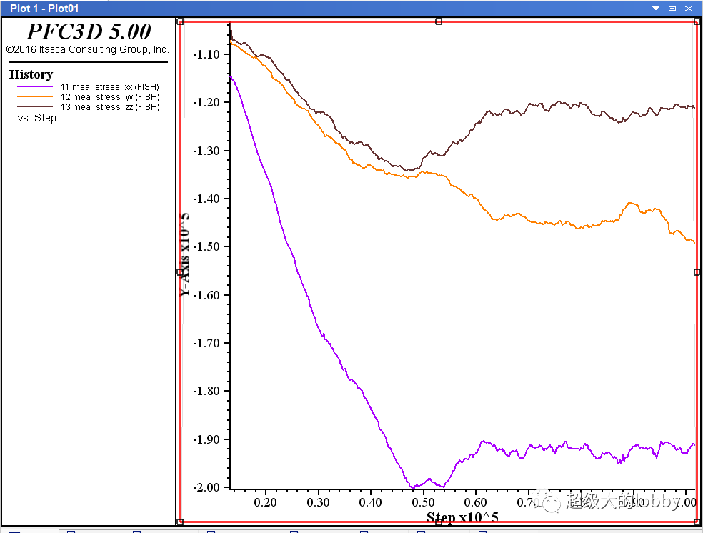

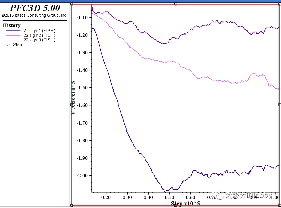

首先我们看一下三个方向的应力
PFC模拟三维单剪实验的图13

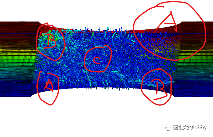

    可以发现的是三个方向的应力都有不同程度的增大,z向应力的增大是最多的。但是比较有意思的是我们伺服是开着的,所以边界上的竖向力是不变的。结合力链图是可以解释这个现象的。
    式样内部的力链从均匀到不均匀变化,有的地方应力减小有的地方增大,我们可以发现的是在A区力链是减小的,在B区是增大的。C区是B区联系的部分,会在近乎竖直方向形成比较强的力链,所以竖直向的力是在变大的。

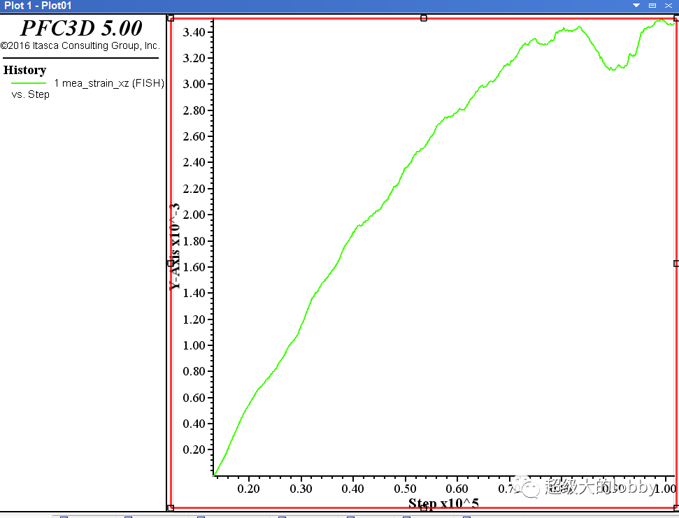

我们再看一下XZ向的应变图:
PFC模拟三维单剪实验的图15
这个是比较好理解的,一直在变大。
    我们提取出来的三个主应力都有不同程度的变大,和xx yy zz向的正应力还是比较类似的。

    我们可以通过应力十字架来分析单剪实验中的应力偏转现象。我们可以看到在加载前十字架大小比较均匀的,因为式样的不均匀性,略微有些偏转。注意应力方向和大小要结合在一起分析,比如1应力是1,2应力是0.5;和1应力是1000,2应力是0.5,这两个方向是一样的,性质可就差多了。所以除了方向,我们一般也要观察一下I2或者J2。加载后大主应力为加载方向,小主应力在yy向,中主应力在zz向,这也是符合实际的。

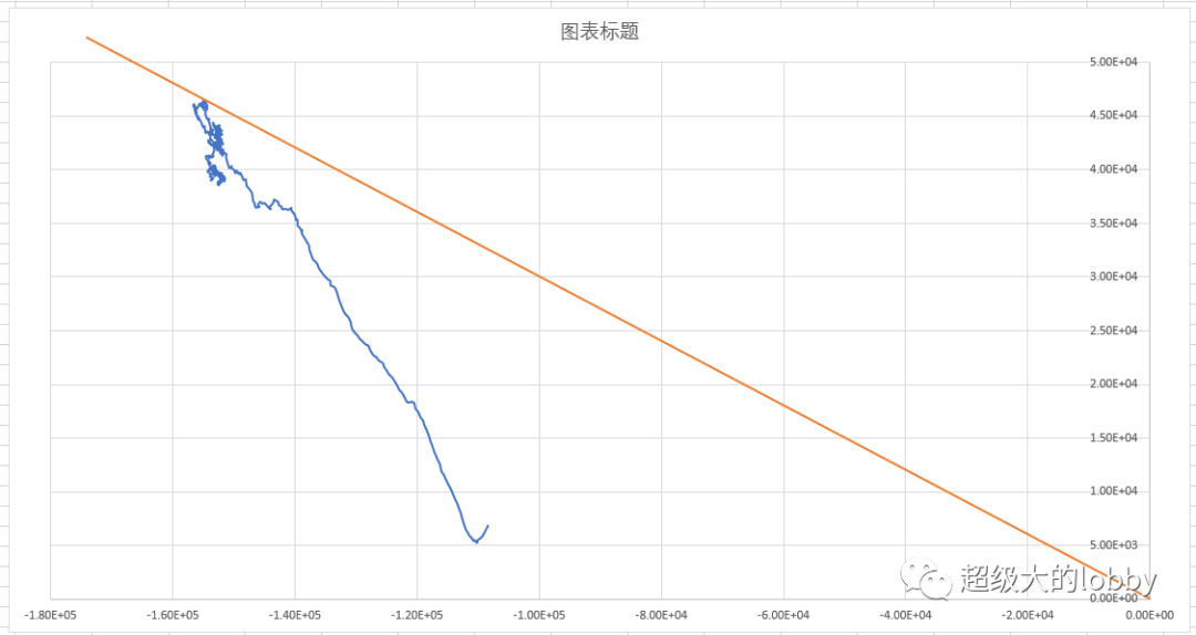

    再看一下应力路径,这里的呃蓝色线是式样的p-q曲线,基本上是一个加载性质的应力路径,也就是p和q都在增大,当路径接触到破坏线时发生破坏。
PFC模拟三维单剪实验的图19
