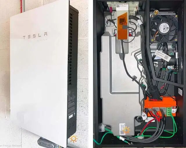

  • 特斯拉发布了第一代 Powerwall,这种集成的储能系统电池容量不算大,为 6.4kWh。
  • 第二代 Powerwall 2 的存储容量增加了一倍以上,并包括一个集成的电池充电器。
  • 2021年5月特斯拉对这种产品进行了更新Powerwall+(plus),这套系统本身没有改变,但是从Powerwall 2电池系统,集成了太阳能逆变器,使其成为一个完整的多合一太阳能存储系统。

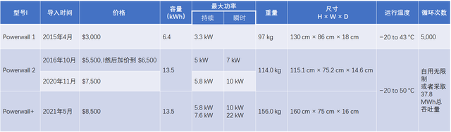

以下是系统的参数,我做了一些初步的整理和对比:
特斯拉的个人储能系统Power wall的图2
表1 Power Wall的基本参数和价格

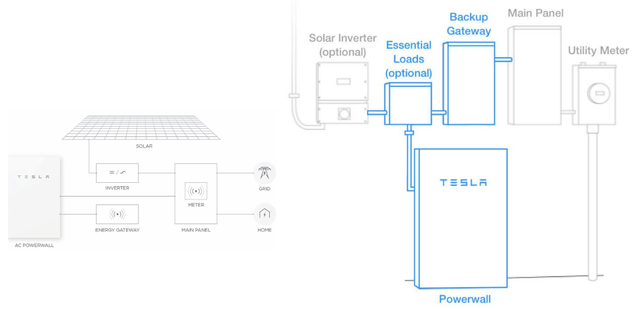

特斯拉的个人储能系统Power wall的图3
图2 第一代Power Wall的连接方式

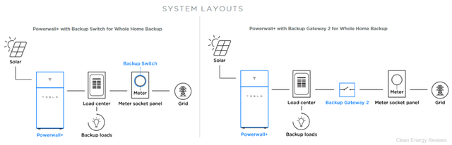

特斯拉的个人储能系统Power wall的图4
图3 第二代Power Wall连接方式

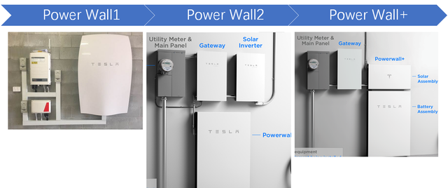

特斯拉的个人储能系统Power wall的图5
图4 第三代Power Wall的连接方式

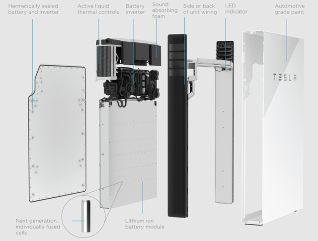

(1)Tesla Powerwall 2 当时采取的也是完整液冷系统,来对家庭储能系统进行热管理,采用了一个完全密封的液体冷却剂系统(包含2.3 升液体冷却剂)。这其实具备了更高温度运行的可能性,提高了整体的循环次数。这套热管理系统其实和汽车的系统相似,可以具备加热和冷却的功能。

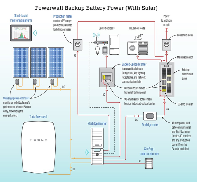

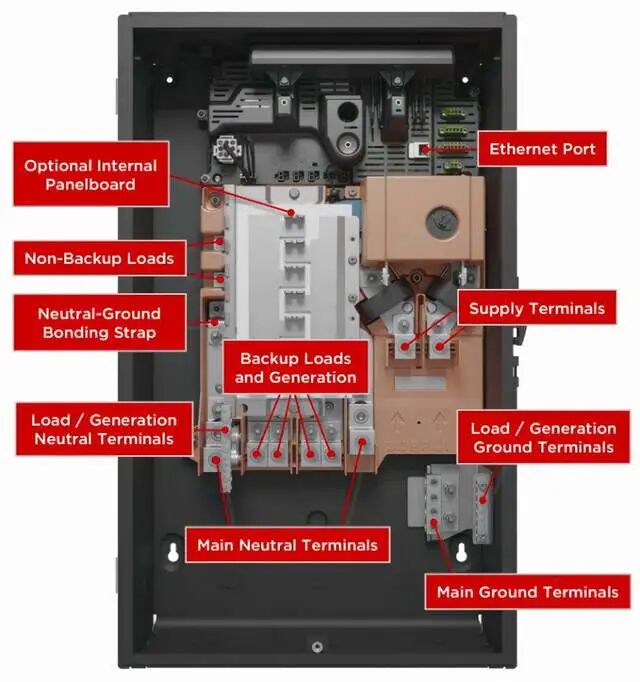

(2)从系统来看,Power Wall1的组装还是比较麻烦的,一开始特斯拉想做联网的系统,因此从Power Wall1到Power Wall2 在网关层面做了一些系统性的更新。
特斯拉的个人储能系统Power wall的图6
特斯拉的个人储能系统Power wall的图7
图5 特斯拉的联网构想和Gateway的设计

第三代Powerwall+ (Plus),对可用容量和重量进行了一些细微的调整。这套系统主要更新在于带系统集成的 Tesla太阳能逆变器,从而变成了完整的多合一系统。存储容量保持在 13.5kWh 不变,额定功率大幅增加,以满足离网和备份的使用。额定功率从5kW(连续)和7kW(峰值)提高到离网模式下的7kW(连续)和10kW(峰值)。并网额定功率也小幅增加至 5.8kW (连续)和 7.8kW(峰值)。集成太阳能逆变器的规格基本不变,但是从设计来看,是重新进行过调整。

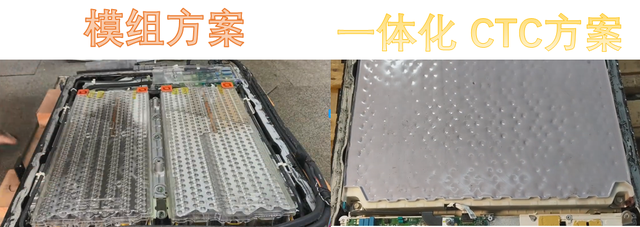

这块之前谈过,Power Wall1用的是18650,Power Wall之后用的是21700,整体系统带有充电和交流直流的逆变,可以兼容直流和交流两种不同的连接方式。
特斯拉的个人储能系统Power wall的图9
这套系统其实和之前的Power pack是兼容的。第一代是内置模组的设计,实际上是使用了两个18650电芯,像Model S的模组一样并排放置。在电池系统中,水冷管走箱体两侧。电子部分包括变换器与BMS布置在前段隔间内。右边是新的设计,在系统层面取消了水冷的方案,直接把电池摆在一起然后整体粘接在一起。从标签来看,这里是采用了900V的系统,把大量的电芯区通过厚厚的胶灌封起来。
特斯拉的个人储能系统Power wall的图10
图8 从模组方案过渡到一体化CTC的方案
