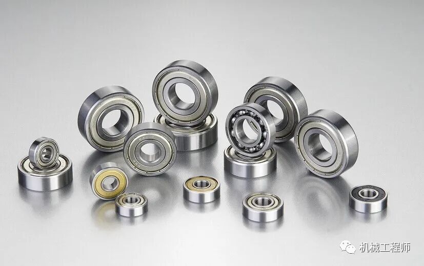

轴承的分类
【专业知识】太有用了!这是我见过最全的轴承编号系列与意义汇总的图2
【专业知识】太有用了!这是我见过最全的轴承编号系列与意义汇总的图3
从左往右数第一个或第一个和第二个数字加在一起
“6”表示深沟球轴承(0类)
“4”表示双列深沟球轴承(0类)
“2”或“1”表示调心球轴承(基本型号共四个数字)(1类)
“21”“22”“23”“24”表示调心滚子轴承。(3类)
“N”表示圆柱滚子轴承(包括短圆柱滚子和细长滚针的一部分)(2类)
“NU”内圈无挡边。
“NJ”内圈单挡边。
“NF”外圈单挡边。
“N”外圈无挡边。
“NN”双列圆柱滚子,外圈无挡边。
“NNU”双列圆柱滚子,内圈无挡边。
滚子长度是直径尺寸的最少5倍的,称之为滚针轴承(4类)
“NA”旋削外圈滚针轴承
“NK”旋削式滚针轴承
“K”滚针和保持架组件,无内外圈。(我们推荐你关注“机械工程师”公众号,第一时间掌握干货知识、行业信息)
“7”表示角接触球轴承(6类)
“3”表示圆锥滚子轴承(公制)(7类)
“51”“52”“53”表示向心推力球轴承(基本型号共五个数字)(8类)
“81”表示推力短圆柱滚子轴承(9类)
“29”表示推力调心滚子轴承(9类)
