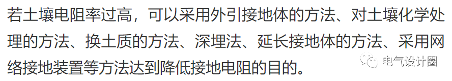

电气设备接地电阻值标准是多少?电阻值过高又有哪些危害呢?的图1

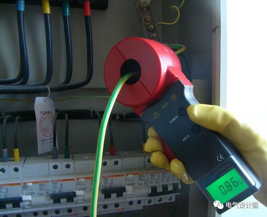

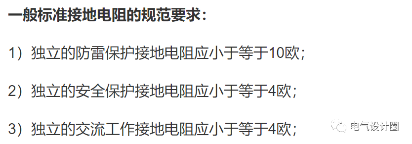

(1)接地电阻值有那些要求?

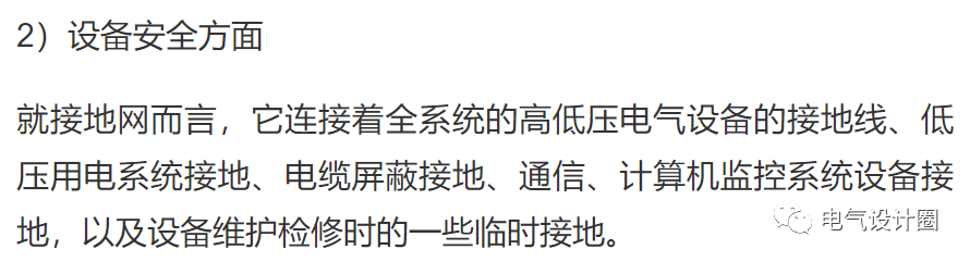

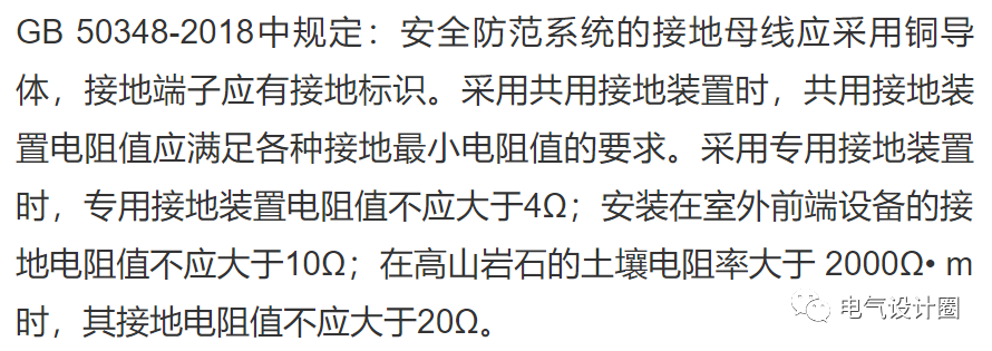

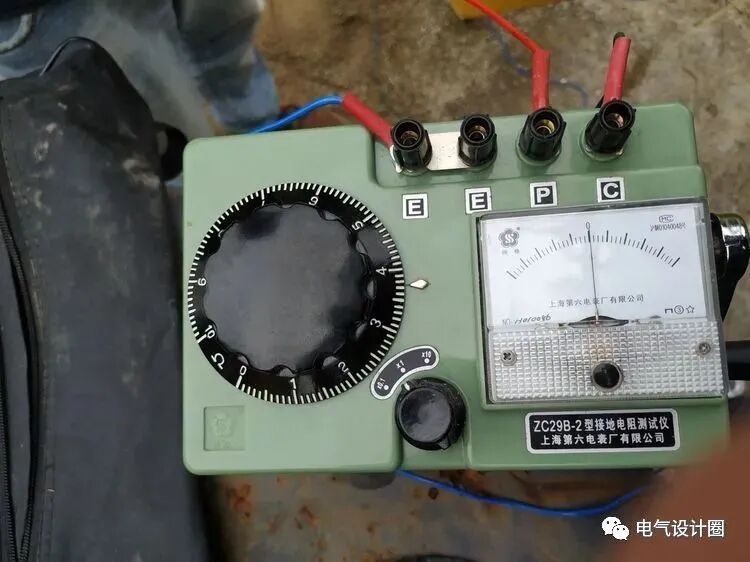

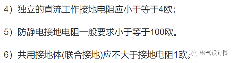

电气设备接地电阻值标准是多少?电阻值过高又有哪些危害呢?的图2
电气设备接地电阻值标准是多少?电阻值过高又有哪些危害呢?的图3
电气设备接地电阻值标准是多少?电阻值过高又有哪些危害呢?的图4
电气设备接地电阻值标准是多少?电阻值过高又有哪些危害呢?的图5
电气设备接地电阻值标准是多少?电阻值过高又有哪些危害呢?的图6
电气设备接地电阻值标准是多少?电阻值过高又有哪些危害呢?的图7

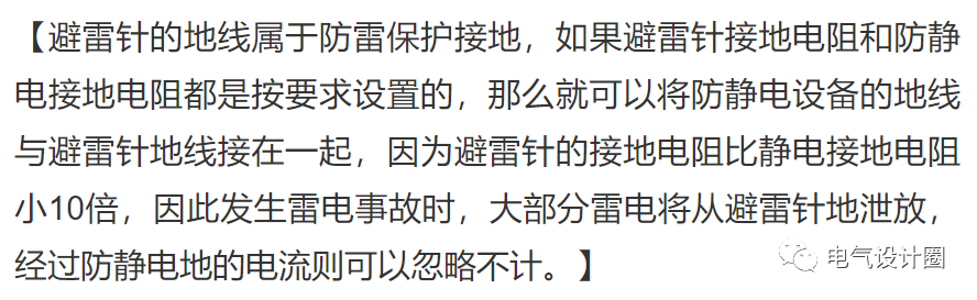

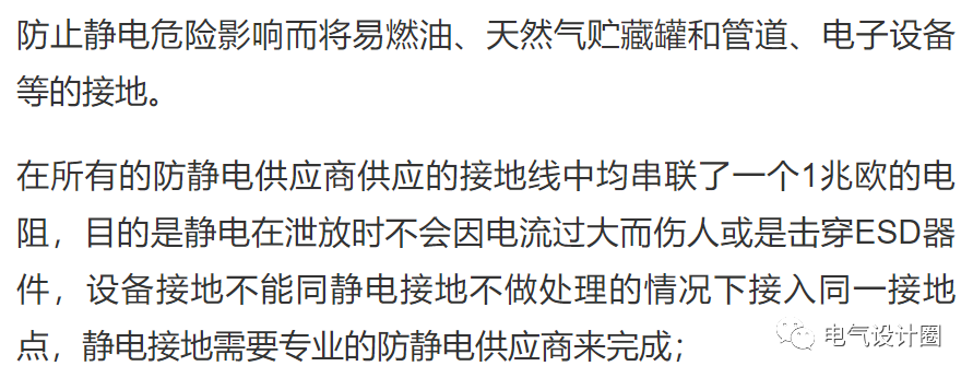

(2)防静电接地:
电气设备接地电阻值标准是多少?电阻值过高又有哪些危害呢?的图8
电气设备接地电阻值标准是多少?电阻值过高又有哪些危害呢?的图9
电气设备接地电阻值标准是多少?电阻值过高又有哪些危害呢?的图10
电气设备接地电阻值标准是多少?电阻值过高又有哪些危害呢?的图11

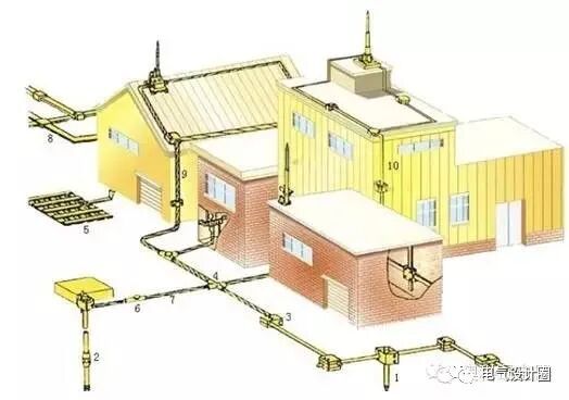

(4)防雷接地:

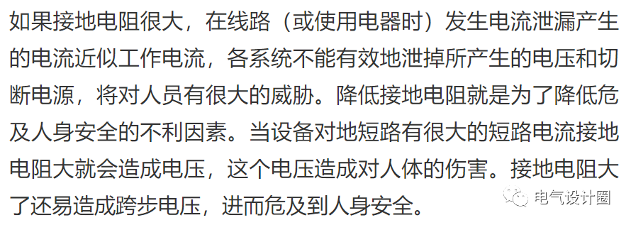

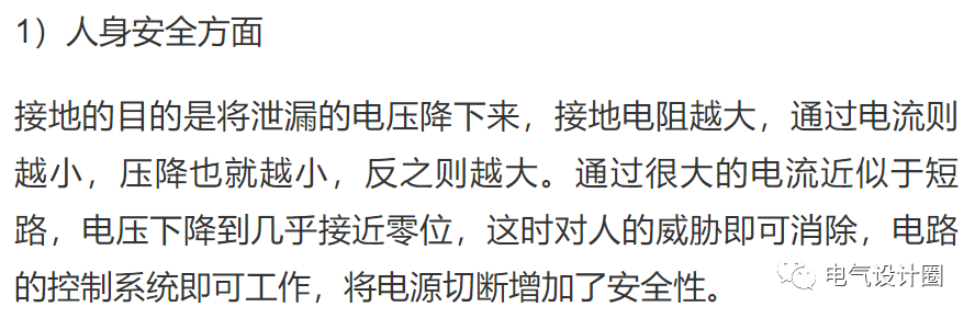

(5)接地电阻值过高有哪些危害?
电气设备接地电阻值标准是多少?电阻值过高又有哪些危害呢?的图16
电气设备接地电阻值标准是多少?电阻值过高又有哪些危害呢?的图17
电气设备接地电阻值标准是多少?电阻值过高又有哪些危害呢?的图18
电气设备接地电阻值标准是多少?电阻值过高又有哪些危害呢?的图19
电气设备接地电阻值标准是多少?电阻值过高又有哪些危害呢?的图20
电气设备接地电阻值标准是多少?电阻值过高又有哪些危害呢?的图21
