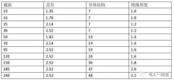

规格里面的1.5/2.5/4/6 是指线的横截面积。单芯的线缆,单芯面积就是规格,多芯的里面还要乘以根数。参照《GB5023-1997》单芯结构 ;导体直径均为:1 —1.13 、 1.5— 1.38 、 2.5 —1.78 、 4—2.25 、6 — 2.76

电缆大小用平方标称,多股线就是每根导线截面积之和,如48股(每股线径0.2)1.5平方的线:0.785X(0.2X0.2)X48=1.5
