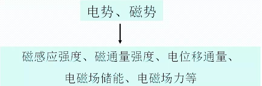

电磁仿真
稳态磁场分析: 激励不随时间变化,如永磁体的磁场、稳恒电流产生的磁场等
谐性磁场分析: 激励按正余弦规律变化,如感应式电机
瞬态磁场分析: 激励随时间无规律变化

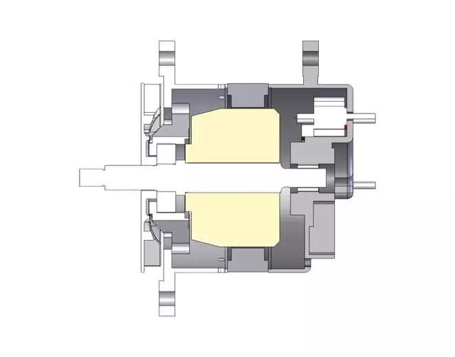

混合励磁车用发电机

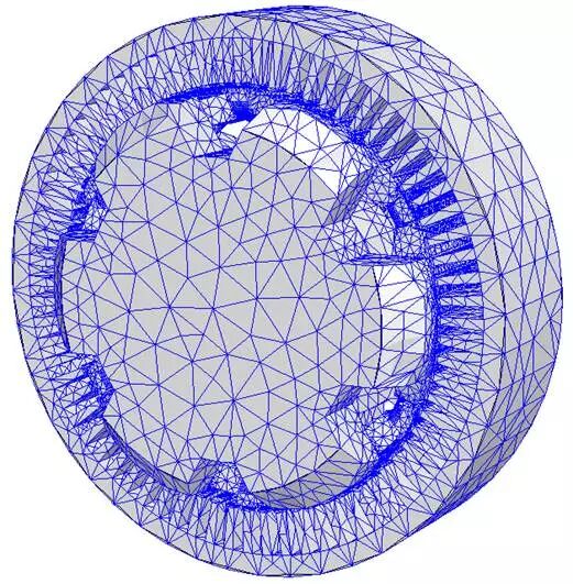

三维电磁场有限元网格

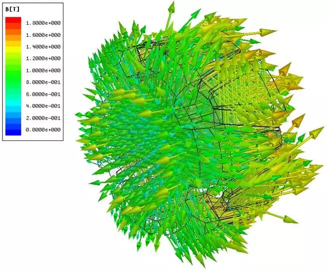

发电机永磁励磁的磁密分布
转子磁感应强度矢量左视图
转子磁感应强度矢量右视图

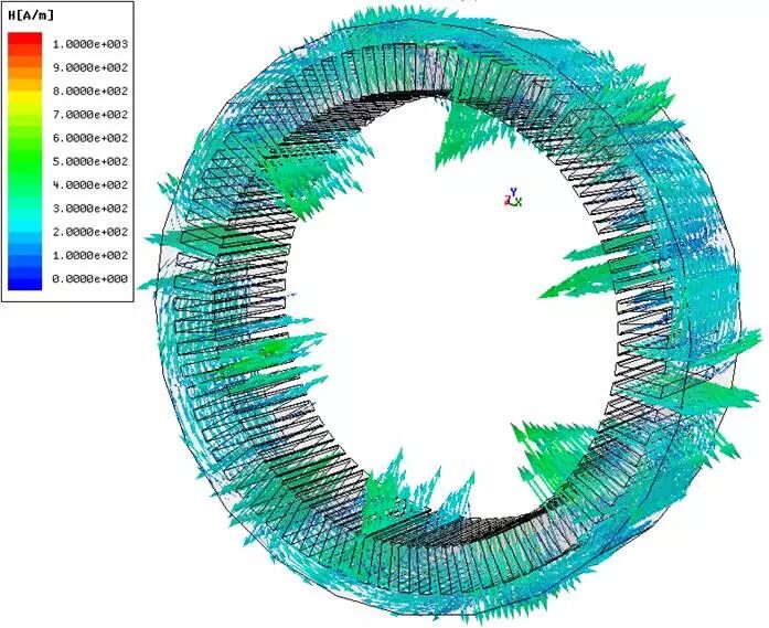

定子磁感应强度矢量值
定子磁场强度标量值
定子磁场强度矢量值

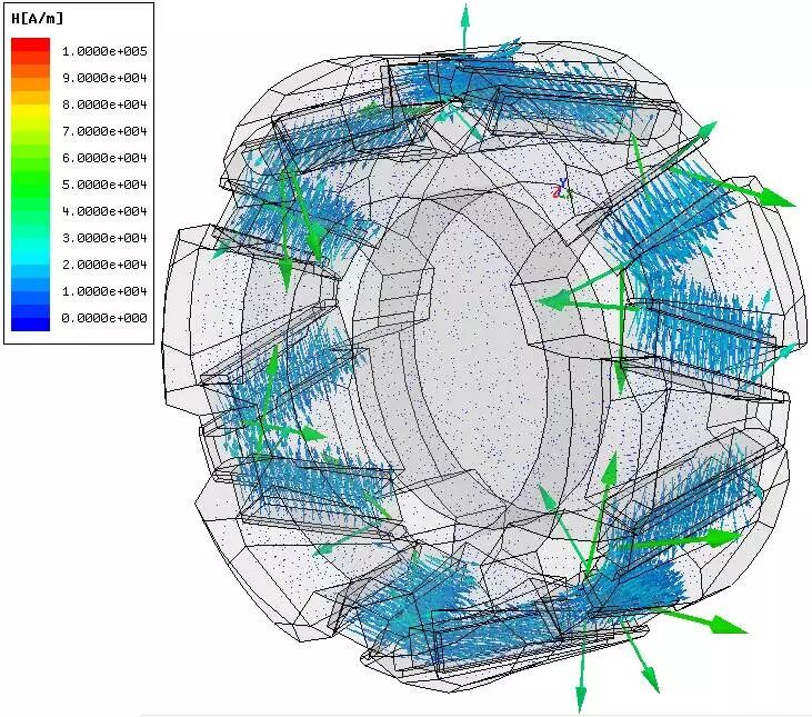

转子磁场强度矢量

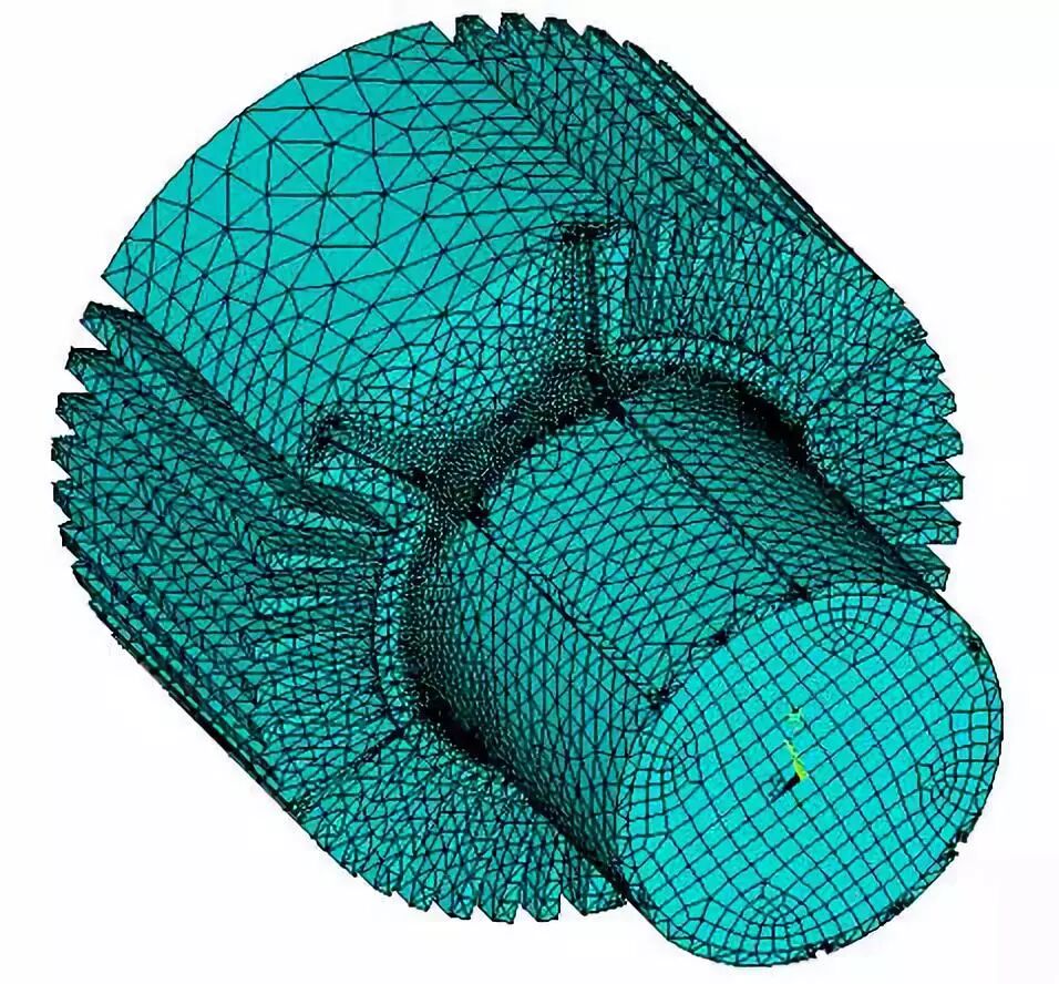

电机结构有限元模型

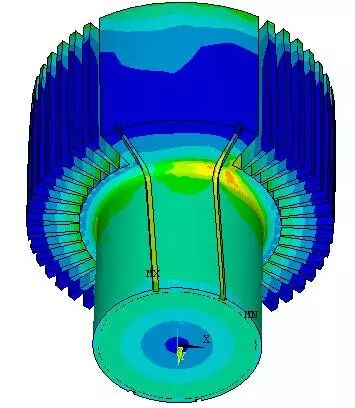

高速发电机转子轴应力计算
发电机转子轴应力计算

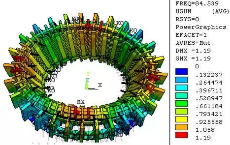

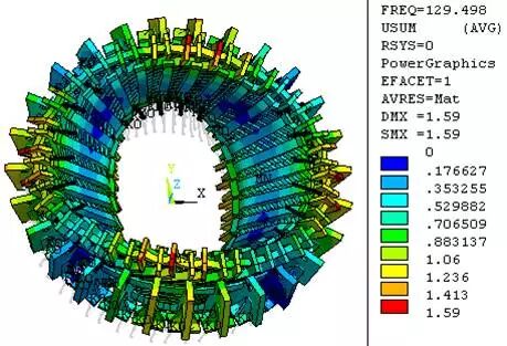

发电机端部振动模态分析
俄制500MW汽轮发电机定子端部振动模态分析

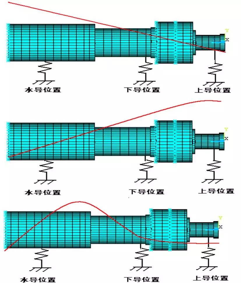

临界转速计算
传递矩阵法计算
有限元法计算
