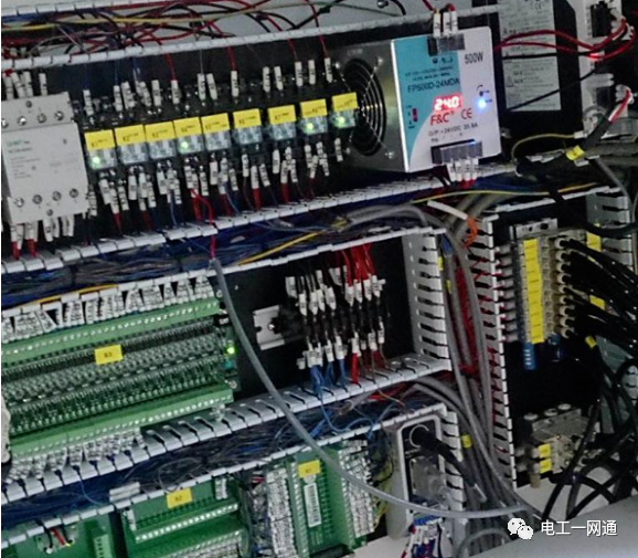

我们来剖析一下PLC自身24V电源输出电流值的大小,每种品牌的PLC自身24V直流电源其输出电流值是不一样的,我们可以查找PLC的使用手册会发现FX系列PLC自身自带24V电源的输出电流值是400毫安、西门子的PLC一般在500毫安。
由此可见PLC自带的直流24电源输出电流值是不高的,最大也不超过1A的电流量。对于数量较少的PLC外设是可以“应付”的,但是一般PLC系统其外设元件是比较丰富的,比如直流24V电磁阀、直流微型继电器、各种传感器等其电流值可达数安之多,倘若把这些元器件都用PLC自身电源来提供的话显然其电流值是不够的,因此我认为这是不用不用plc自带24v电源的原因之一。
控制回路中,plc自带的24v电源大多不会用,为什么?的图1
PLC控制系统的安全要求
配电柜不用plc自带24v电源的另一个原因我认为是从安全角度来考虑,我们知道由于其自带电源的输出电流相对较小其总体电源容量肯定不高,面对PLC外设的大功率负载来讲会给PLC的自身电源带来“力不从心”的负担。这样对系统的运行安全角度来说是系统的“硬伤”,故此面对数量如此多、功率如此大的负载来说也只能用容量大的外部电源了。
