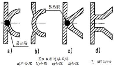

b、尽量减小并分散热节点,避免采用十字交叉的截面,在条件允许的情况下,应将交叉的截面错开。8910是各种连接形式的合理与不合理结构的对比实例。
从5方面分析铸件产生热裂的原因及相应解决办法的图2
从5方面分析铸件产生热裂的原因及相应解决办法的图3
从5方面分析铸件产生热裂的原因及相应解决办法的图4
