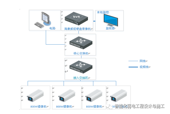

首先看一下它的系统架构
防高空抛物监控设计思路及CAD安装大样图,楼宇对讲大样图的图1

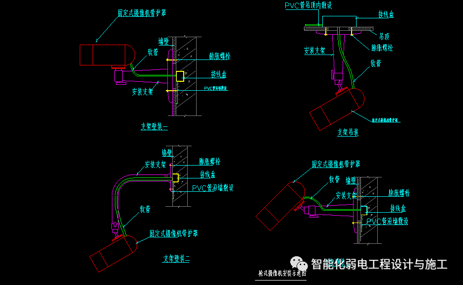

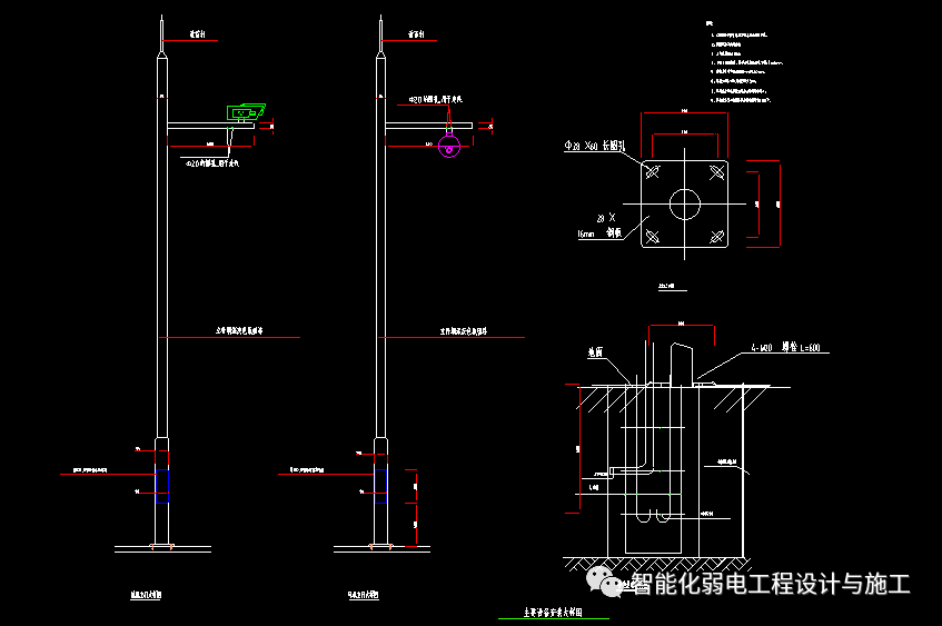

安装注意事项
一般采用地面立杆的方式进行安装
防高空抛物监控设计思路及CAD安装大样图,楼宇对讲大样图的图2
具体的CAD版防高空抛物监控安装示意图
此套CAD图纸已经更新到VIP会员群,会员可以自行下载。

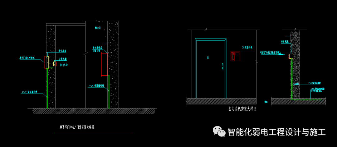

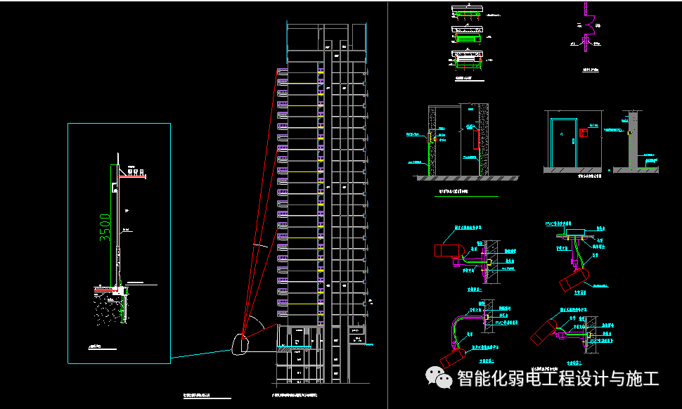

防高空抛物监控设计思路及CAD安装大样图,楼宇对讲大样图的图3
具体的摄象机安装大样图,我们之前发过,最全面的监控系统的图块、接线图、大样图、立杆图、防雷接地图、设备箱子图。
今天再分享一些实用弱电系统安装大样图

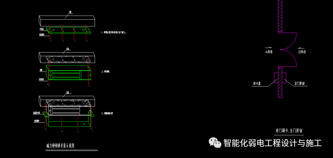

分享电磁锁、读卡器、楼宇可视对讲系统、摄像头安装及监控立杆安装
防高空抛物监控设计思路及CAD安装大样图,楼宇对讲大样图的图4
防高空抛物监控设计思路及CAD安装大样图,楼宇对讲大样图的图5
