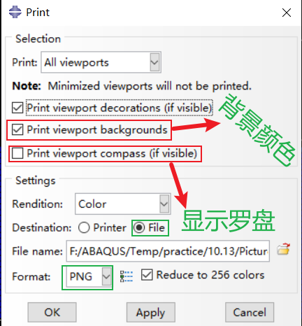

  • 如何将Abaqus分析结果以图片形式输出
    大家在做PPT或者报告的时候,贴Aabqus云图的时候是不是直接截屏放上去了?通过这次的学习,千万不要那么不专业啦~
      选择File-Print-勾选File
Abaqus后处理常见问题的图2
经过以上操作后,即可输出想要输出的云图,显的更加profession亿点。

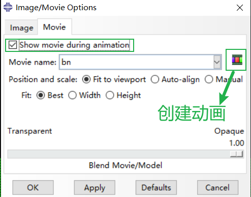

  • 如何将两个ODB文件生成的动画重叠在一起显示,以便对比分析?
显示第一个ODB的动画——Animate——Save As保存动画(推荐Quick  time格式)——View——Image/Movie Option 创建一个动画,然后显 示第二个ODB文件动画,这时两个动画将在一个视窗内同时显示。图是重点哦~

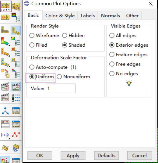

  • 显示分析结果时,发现模型位移或变形量超乎想象的大,分析没有任何问题,该怎样调节?
如果设置分析步时没有打开几何非线性开关,则系统认为变形很小,Abaqus/CAE会自动选择较大的变形系数;如果设置分析步的时候打开了几何非线性开关,则系统认为变形量较大,Abaqus/CAE自动将变形系数设置为1.

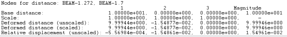

  • 如何查询变形前后两点之间的距离变化?
变形后的odb,点击查询——Distance,即可显示变形前后两点的距离。
Abaqus后处理常见问题的图5
仔细看上图哦~
图中1 2 3 表示三个方向上的距离分量,Magnitude表示距离的合量。
Base distance: 变形前的距离;
Sclae:3个方向上的缩放系数;
Deformed distance (unscaled): 不考虑变形缩放系数的变形后实际距离;
Deformed distance (scaled): 考虑变形缩放系数的变形后距离;
Relative displacement (unscaled): 不考虑变形缩放系数的相对位移。例:
两点变形前与变形后的距离变化差:9.99946-1.0e1

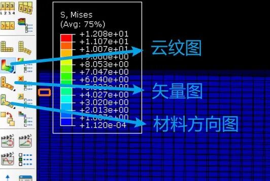

  • 如何将未变形图与已变形图叠加显示?
    图是重点!!!
Abaqus后处理常见问题的图6
