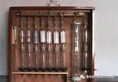

三、奥式气体分析操作
焦炉加热空气过剩系数的测量方法的图1
1、检查仪器各部连接处及旋塞,吸收管内液面调节至下标线处,提高水准瓶,将刻度管内液面升至刻度线,检查气密性。
 2、将球胆接在梳型管末端,打开球胆的夹子。
 3、打开三通旋塞,使球胆与梳型管相通,液位瓶下落将球胆内的气体吸入量气瓶内,旋转三通旋塞,使梳型管与大气相通;提起液位瓶,排出管内气体,如此重复操作三次,置换出瓶内空气。
  4、待排除管内气体后,立即旋转三通旋塞,使球胆与梳型管相通,下落液位瓶,使球胆内废气吸入量气瓶内,吸入量稍多于100ml,关闭与球胆相连的三通旋塞,稍微打开与大气相连的三通旋塞,待管内压力与大气压力平衡后,移动液位瓶,使瓶内液面与量气瓶液面保持在零刻度处,确认废气量为100ml关闭与大气相连的三通旋塞。
  5、依次打开第一吸收瓶(吸收CO2)上的旋塞,反复升降液位瓶使废气压入和抽出吸收瓶,直到废气中二氧化碳(CO2)被吸收完全,即两次读出剩余废气体积不变,其废气体积减少部分即是二氧化碳(CO2)在废气中的体积百分数。按着同样操作分别依次吸收氧气(O2)和一氧化碳(CO)。
