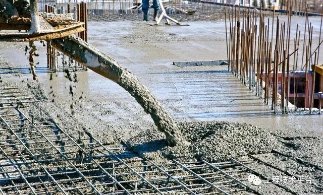

什么是混凝土坍落度
混凝土坍落度主要是指混凝土的塑化性能和可泵性能,影响混凝土坍落度的因素主要有级配变化、含水量、衡器的称量偏差、外加剂的用量,容易被忽视的还有水泥的温度等。坍落度是指混凝土的和易性,具体来说就是保证施工的正常进行,其中包括混凝土的保水性,流动性和粘聚性。
和易性是指混凝土是否易于施工操作和均匀密实的性能,是一个很综合的性能其中包含流动性、 粘聚性和保水性。 影响和易性主要有用水量、水灰比、砂率以及包括水泥品种、骨料条件、时间和温度、外加剂等几个方面。
