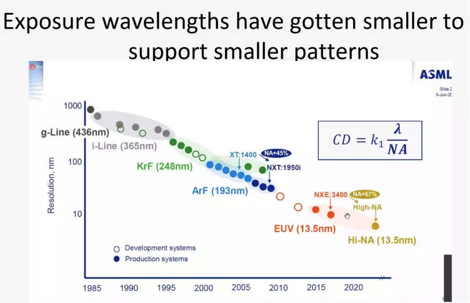

其中,随着工艺演进,光刻波长经历了几次大的更迭,i-line时期使用的波长为365nm,KrF时期使用的波长为248nm,ArF时期使用的波长为193nm,进入EUV时代后使用的波长为13.5nm。每一代光刻技术的革新都对光刻机等设备和材料提出了新挑战。
如上图中的光刻公式,决定光刻分辨率的因素有三个:1.选用更小波长的光源,2.通过增大投影入射角及折射率更高的界面材料来提高数值孔径NA值,3.并通过分辨率增强技术以获取更低的工艺因子k1。

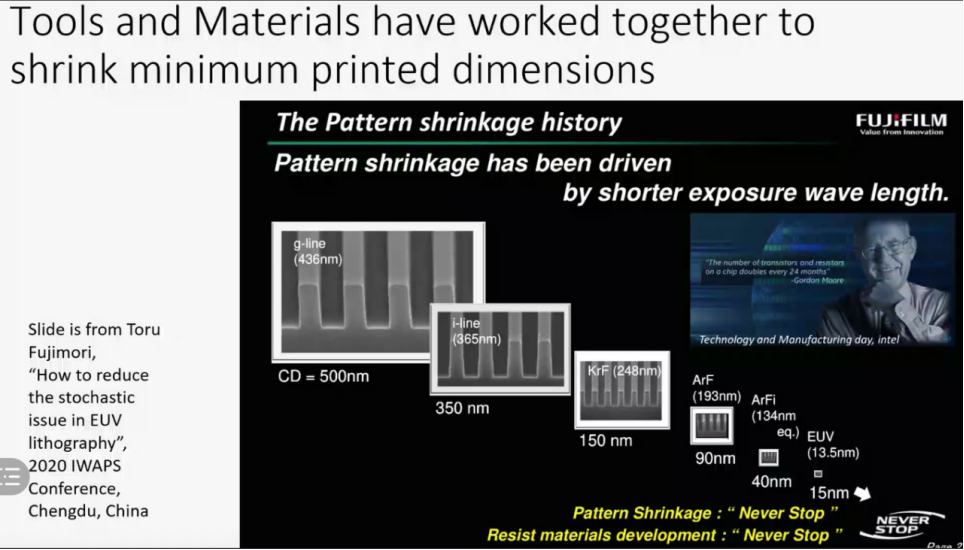

历史上光刻工艺中的成像改进,都伴随着工具改进、材料和工艺改进以及多重成像(multiple patterning)。
工具改进,包括使用更小的波长以获得更高的分辨率;改善对焦控制和套准(overlay)控制;更高数值孔径(NA)的镜头;更好的控制系统、照明系统;掩膜和芯片设计的改进等等。
材料和工艺改进,包括抗放射涂层材料;改变印刷临界尺寸的收缩材料和线宽修剪材料;用于新一代光刻波长的光刻胶;刻蚀放大材料;光刻胶清洗材料和涂层;CMP工艺以及突破曝光工具分辨率极限的多重曝光工艺等。

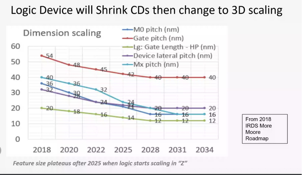

以CMOS器件变迁历史为例。最初,CMOS器件越小性能越好,更小的尺寸意味着更快的导通,工作电压也更小。在某种程度上,尺寸缩小带来的副作用影响了器件性能,例如漏电流增加,寄生电容增加等。器件结构和工艺一直在改进以实现更小尺寸和更好的性能,包括隔离,栅极材料、漏极和掺杂图案等等,来达到更高的PPAC要求(PPAC,power, performance, area和cost)。

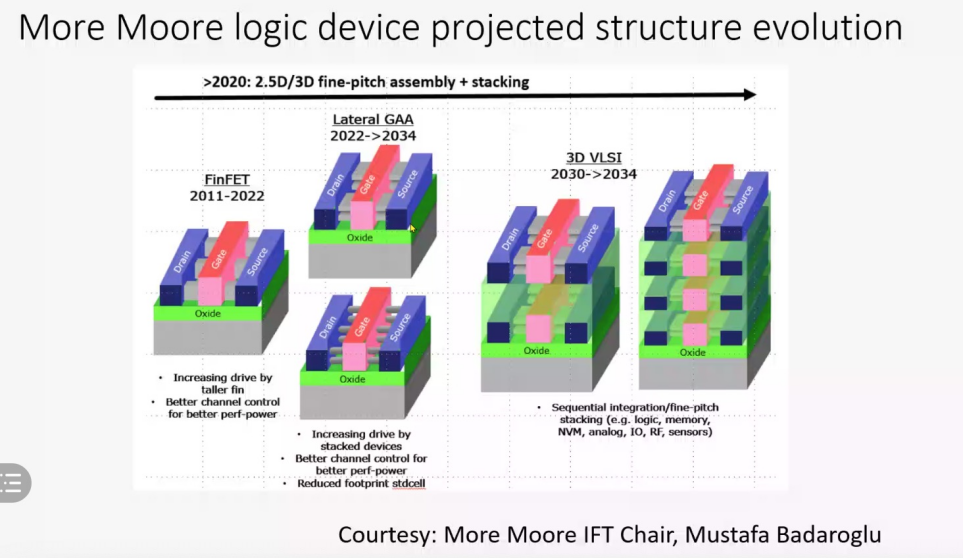

随着平面器件结构缩小尺寸已不能满足性能需求,三维的FinFET晶体管架构逐渐成为高性能逻辑标准器件,IRDS路线图预测高性能器件的晶体管结构将发生更多变化。
下图预测了未来逻辑器件结构演进方向,从当前的FinFET,到lateral GAA,再到3D VLSI等。逻辑器件从特征尺寸缩微逐步转变到三维缩微。存储器件将是率先发生这一转变的领域,并且闪存技术已经开始三维缩微。

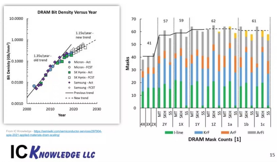

如下图,随着存储密度快速提升,由于存储单元太小而无法可靠地保留存储状态,且达到了纠错能力的极限,平面结构闪存已无法继续提升性能,基于三维缩放的3D NAND闪存开始成为主流。3D存储单元的体积比2D闪存要大得多,众多的层数也意味着可以实现比2D存储器件更多的存储密度,目前业内3D NAND闪存最高已达到176层,还将继续增加。SK海力士已经在讨论2025年达到500层,2030年800层的规划。
从光刻技术发展看半导体技术路线的图5
其他新型存储技术方面,英特尔和美光联合研发的3D XPoint开始量产,但是目标用途与DRAM不同,目前也还没有哪种存储技术能够取代DRAM或闪存,其他类型的存储技术只占据了市场的一小部分。

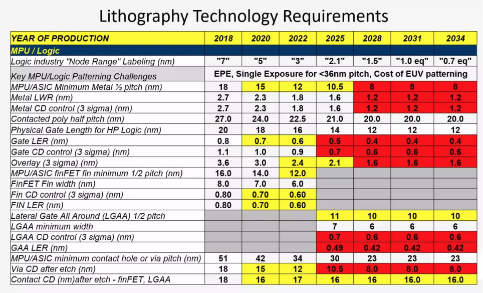

下图列出了2018年开始,7nm制程之后光刻技术的主要尺寸要求。IRDS据此给出了潜在的光刻解决方案选择,以及将面临的关键挑战。
从光刻技术发展看半导体技术路线的图6

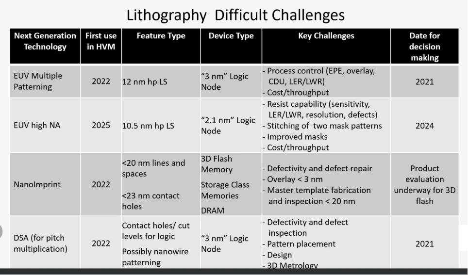

几项光刻技术和面临的挑战
随着5nm工艺芯片进入批量生产,科研机构将倾向于研发下一代光刻技术,包括多电子束直写光刻机(MEB)、纳米压印技术(NIL)以及定向自组装技术(DSA)。其中,MEB被广泛应用于掩膜的制造,分辨率可达到2nm,未来将被用于在晶圆上直接刻画图形而不借助掩膜版。NIL分辨率极高可达2nm,用于制造特殊图形的模具、压印特殊图形。DSA则利用两种聚合物材料的定向生长进行加工,对于材料的控制要求高,生长缺陷大,目前还不能真正用于生产,但可兼顾高分辨率极高的加工速度需求。
从光刻技术发展看半导体技术路线的图7
纳米压印
其分辨率只与模版图案的尺寸有关,而不受光学光刻的最短曝光波长的物理限制。纳米压印有望用于制造例如闪存等成本敏感、可容错(defect-tolerant)的产品。该技术无需投影光学,但挑战包括缺陷和套准等。
DSA(定向自组装)
可以通过BCP(block co-polymer)实现间距致密化的目标,有望用于半导体量产。缺陷和设计是现阶段主要挑战。大约十年前,或许双重成像(double patterning)要比DSA要好一些,但是如今DSA具备更长远的发展潜力。

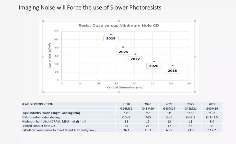

由于成像噪点的原因,不得不降低光刻胶的剂量,但是较低的剂量也意味着更少的光子,以及更高的随机概率。预计在未来两年内吞吐量将下降2.5倍。下图显示了光刻胶剂量和最小通孔直径之间的关系。
