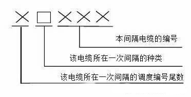

电缆的编号
二次回路端子排编号原则的图1
  本间隔电缆的编号:通常从101开始编号,以先间隔各个电气设备至端子箱电缆,再端子箱至主控室电缆,先电流回路,后控制回路,再信号回路,最后其他回路(如电气联锁回路,电源回路)的顺序,逐条编号,同一间隔电缆编号不允许重复。
                                                                                                              该电缆所在一次间隔的种类:采用英文大写字母表示,220KV出线间隔E,母联EM,旁路EP,110KV出线间隔Y,母联YM,旁路YP,分段YF,35KV出线间隔U,分段UF,10KV出线间隔S,分段SF,电容器C,主变及主变各侧开关B,220KVPT:EYH,110KVPT:YYH,35KVPT:UYH,10KVPT:SYH。该电缆所在一次间隔的调度编号尾数:如白沙变电站的豆沙线调度编号261,这里就编1,1#主变编1,1母PT编1,依此类推,如果该变电站只有一路旁路,或者一个母联或者分段开关,不需要编号。
  各个安控装置如备自投,故障解列,低周减载等的电缆不单独编号,统一将电缆归于装置所控制的间隔依照上面的原则编号。

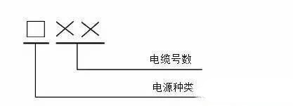

电源电缆编号
二次回路端子排编号原则的图2
  电缆号数:电源电缆联系全站同一一次电压等级的所有间隔,所以应该单独统一编号,一般从01开始依顺序编号
电源种类:交流电源编JL,直流电源编ZL。
  由上面可知,所有相同间隔的相同功能电缆除了首位数有区别,其他数字应该是一样的。
