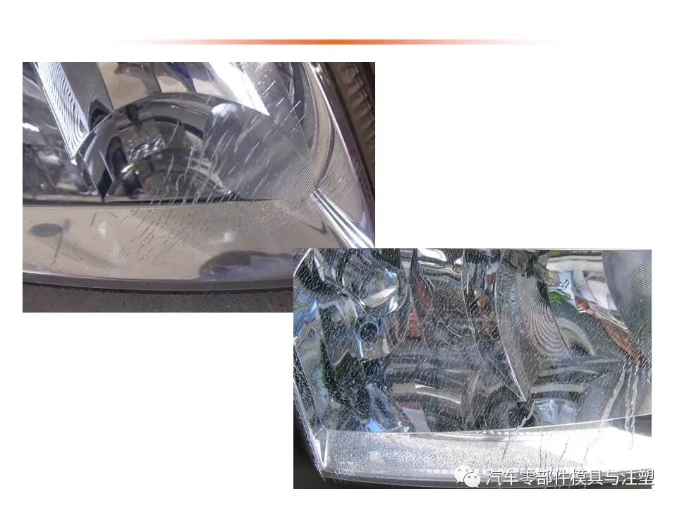

n       汽车灯具的表面配光镜是由PC(聚碳酸脂)材料组成,其对脂肪族、卤代物、酚、酮、醚、碱、汽油等化学材料会起明显化学反应,因此,在使用各种光亮剂、上光蜡过程中,要注意不能擦到灯具表面,干洗车辆时,应避免干洗剂接触配光镜,一旦沾上化学溶剂,立刻用清水稀释。车辆油漆时必须拆下灯具。随意使用化学溶剂,或不注意配光镜的保护,灯具的配光镜很快就会开裂老化。表面呈现无数银磷状的裂纹,像打碎的钢化玻璃。

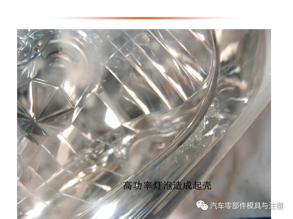

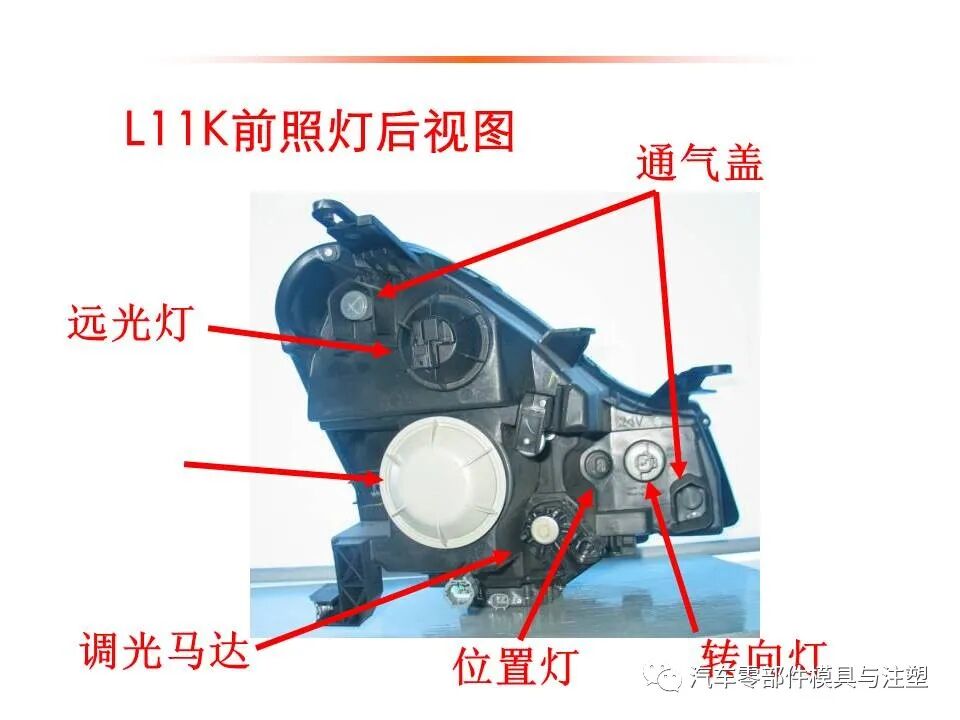

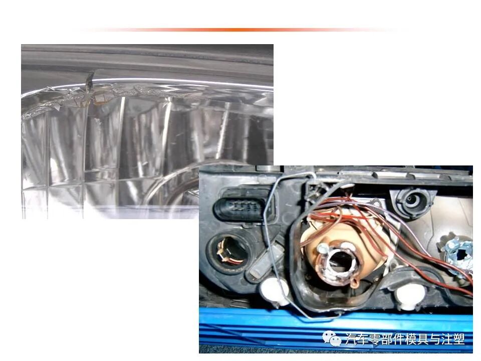

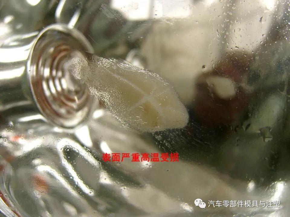

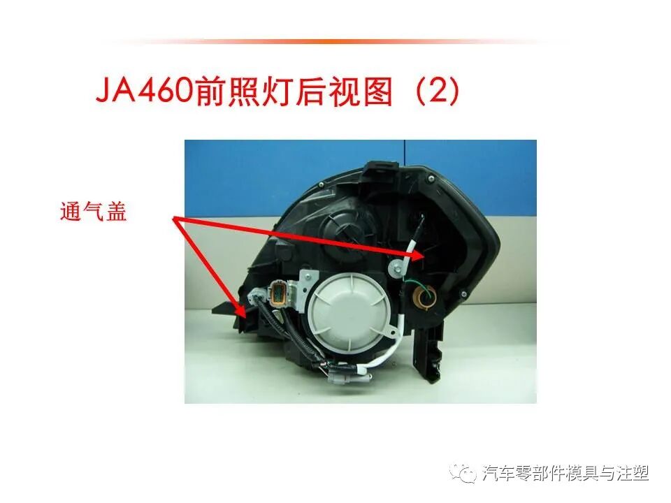

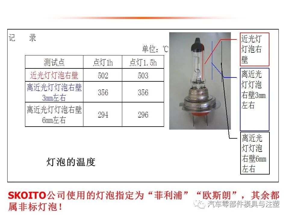

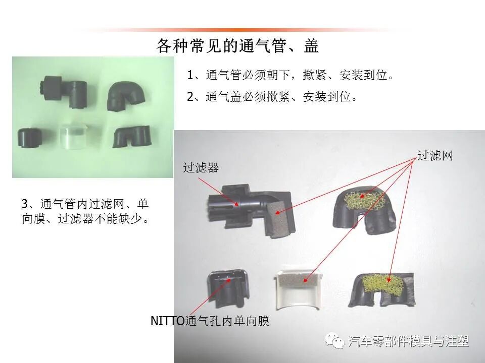

         汽车灯具的内部由于灯泡照射、发光,温度随之升高,在灯具设计中,根据国家颁布的前照灯灯泡使用标准,相应设计通气孔来排除灯具内部的热量。因此,严禁任意使用高功率、非标灯泡,一旦使用了高功率、非标灯泡以后,灯体内部很快烤黄,反射镜镀铝层、饰圈镀层起壳、变形,粘胶开裂,灯泡插座融化;严重的导致线束断路,车辆控制开关失灵、车辆线路损坏及车辆烧毁。

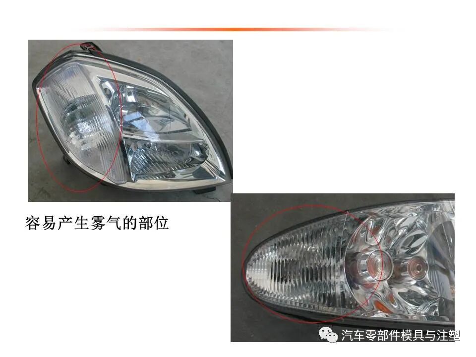

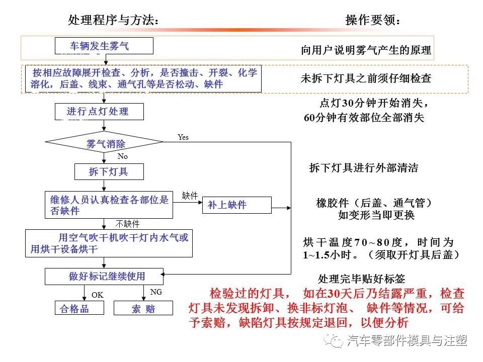

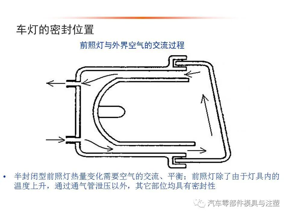

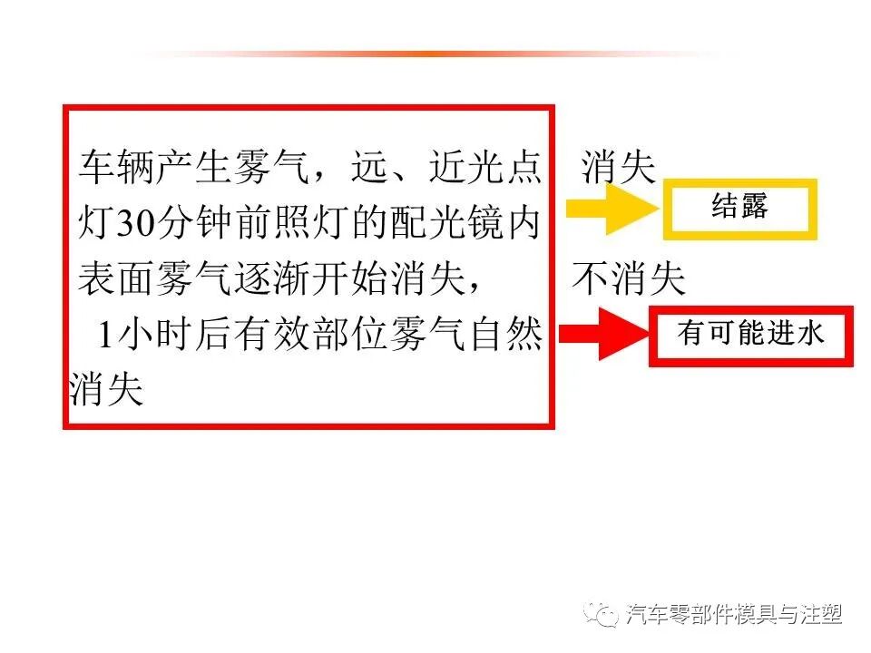

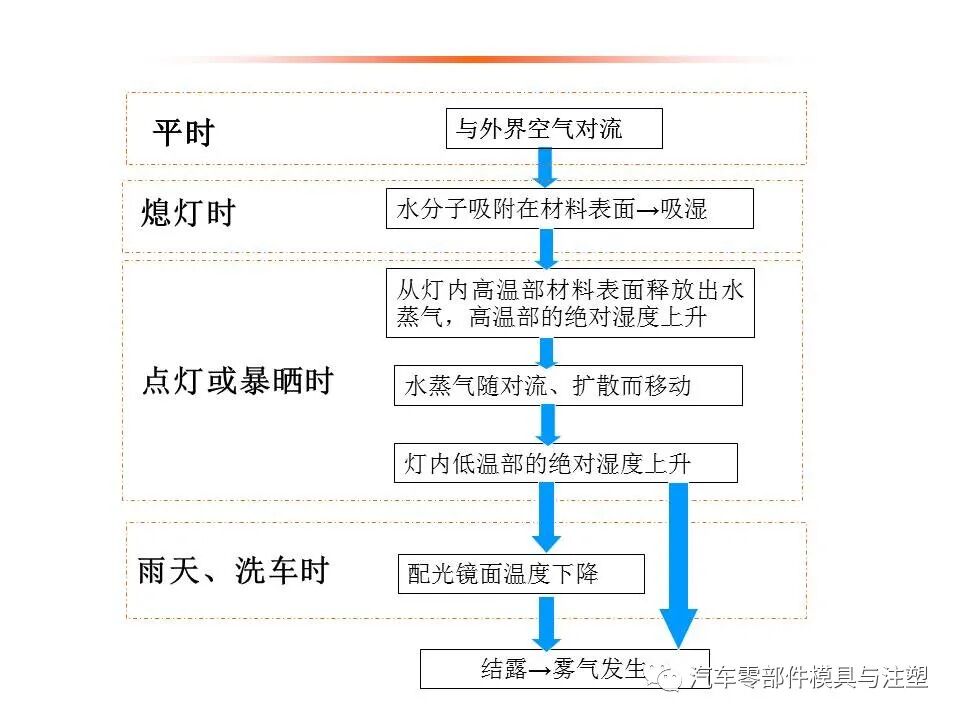

         车辆在雨天行驶时,窗玻璃的急剧冷却,车内玻璃附近的温度也急剧下降,因此空气中包含的水气就会凝聚,这些水分会附着在窗玻璃的车内一侧形成所谓的结露。
        前照灯配光镜内表面发生结露的机理与此完全相同,也就是说空气中包含的水份随着温度升高而增加,如果温度下降,其即随之凝聚,并使之发生结露。

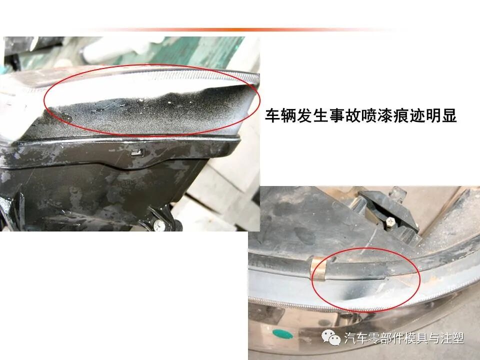

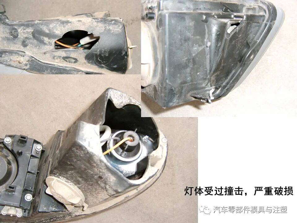

对灯具售后索赔件的鉴定标准;
    1、车灯灯泡损坏只能更换标准灯泡,不能更换灯具总成;
   2、对破损、缺件、开裂造成进灰、进水或无维修站说明、记录的灯具不能索赔;
    3、对擅自安装高功率灯泡,造成遮光罩烤黄、烤焦和反射镜、饰圈、线束熔化变形灯具不能索赔;
    4、对溶剂使用不当造成配光镜材料老化、化学反应、开裂、碎裂的灯具不能索赔;
    5、对自行拆装或未到指定专营店、特约维修站修理、保养的车辆灯具不能索赔;
     6、车辆造成事故或受到撞击的灯具以及表面受损、开裂的灯具不能索赔;
     7、灯具受到红外线等高温受热表面变形的不能索赔;
     8、车辆严重涉水,造成倒灌进水的灯具不能索赔;
    9、产生“雾气”的灯具必须分析状况,向用户作解释工作为主,不能直接所索赔(可参照《雾气是故障吗?》资料)须检查、点灯、吹(烘)干后或更换密封条(圈)后再使用,跟踪做好用户使用信息记录。
     10、灯具发生问题(尤其牵涉到气密问题的)必须将灯具总成件返回,不得缺件。为了保持原始状态返回供应厂商便于分析,索赔件更换以后,装入配件包装返回。
灯具上用油性彩笔标注质量出现问题的部位,发生严重水气的部位用笔正确描述区域范围,描述清楚
