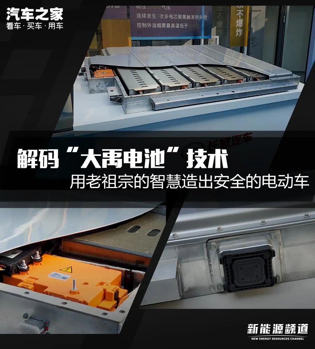

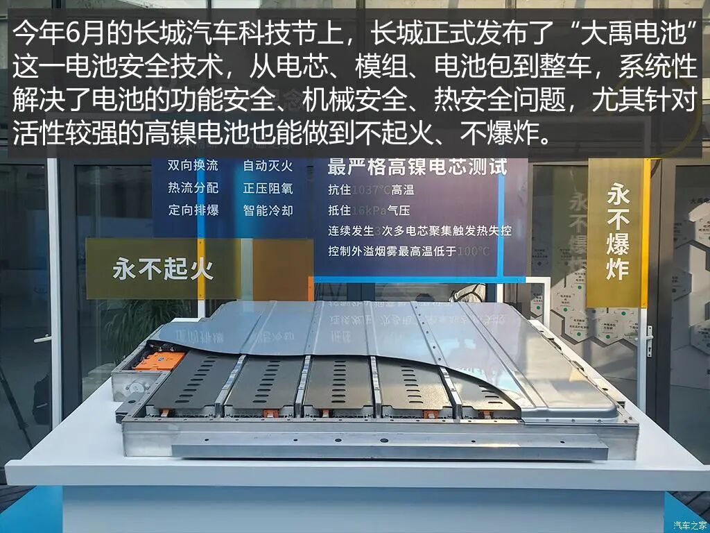

电动车想要赢得更多人的青睐,续航和安全是最急需解决的两大痛点。但从现有技术上来看,更安全的磷酸铁锂电池却在续航方面有些捉襟见肘,高镍三元锂电池能让NEDC续航轻松突破700km,随之而来的电池热稳定性下降又容易引发起火自燃。难道就没有一种能兼顾安全与续航的电池吗?长城汽车从古人的智慧中汲取灵感,交出了“大禹电池”这一答案。

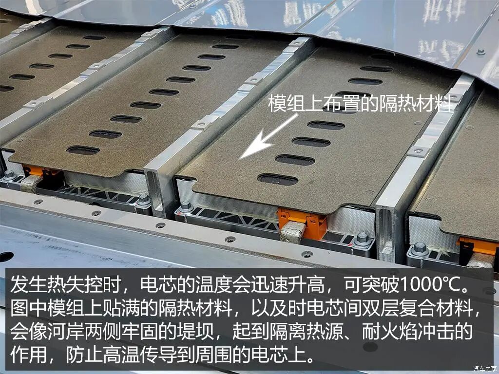

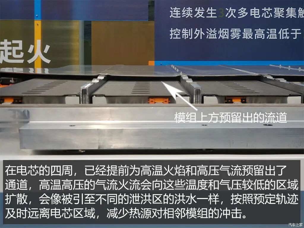

  电池热失控引发的起火自燃,是电池安全问题中最凶险、破坏性最大的事故之一,通常的发生过程是电芯在外力或内部老化的影响下发生热失控并形成高温,再逐渐蔓延至周围其他电芯引发连锁反应,直至整包发生起火甚至爆炸。因此,目前主流的电池安全方案,主要是通过隔热材料隔绝热失控电芯与正常电芯之间的热传递,以达到控制热蔓延、保证电池包安全的目的。
长城大禹动力电池技术解析的图3

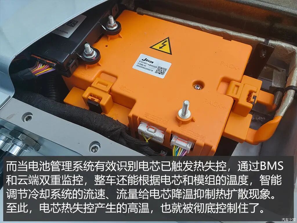

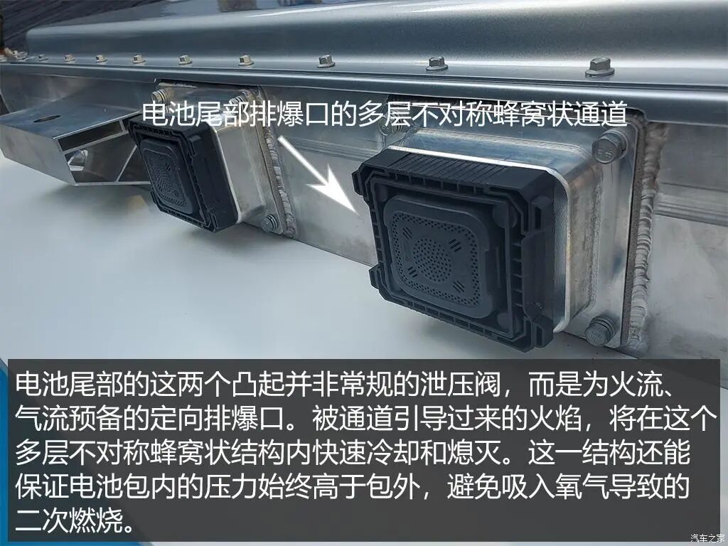

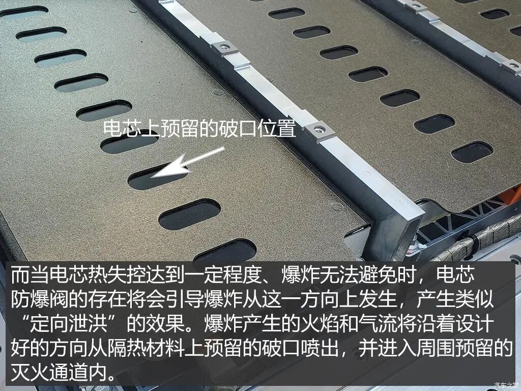

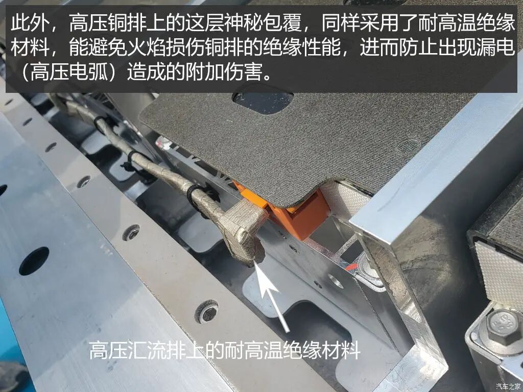

   “大禹电池”技术主要是从热源隔断、双向换流、热流分配、定向排爆、高温绝缘、自动灭火、正压阻氧、智能冷却八个方面提升安全性,并能有效兼容磷酸铁锂、三元锂、无钴等不同化学体系的电芯。对于它的设计原理,我们就结合防洪治洪的方式来给大家进行解码。
长城大禹动力电池技术解析的图4
长城大禹动力电池技术解析的图5
长城大禹动力电池技术解析的图6
长城大禹动力电池技术解析的图7
  这里的“引流”设计并非简单的留出一条通道,而是需要对燃烧、力学、压强等多方面进行计算,在尽量少的占用电池包空间的同时,实现将气流、火流在多种结构通道内的均匀分布而非汇集一处,这也将减少某一区域形成高温、再次引发其他电芯热失控的可能。

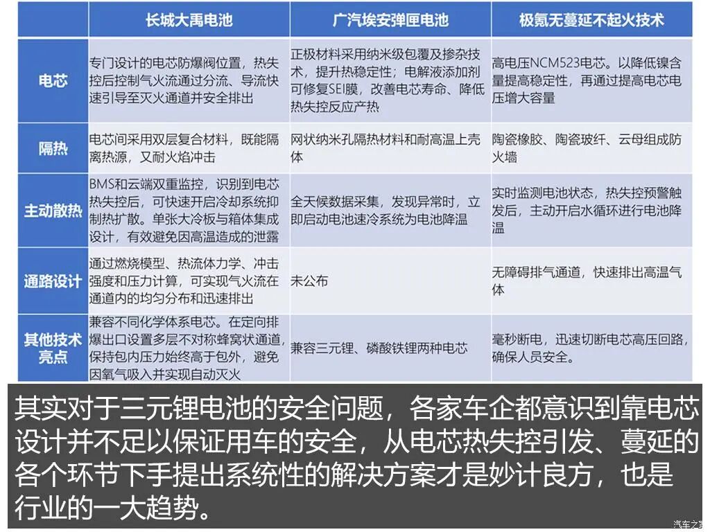

  像广汽埃安的弹匣电池、极氪的无蔓延不起火技术,也是业内与“大禹电池”类似的、解决电池安全问题的系统性方案,隔热材料、强制冷却、实时BMS监测是他们的共同点。而除了“堵不如疏”的思路外,“大禹电池”最大的优势是建立了热失控燃烧模型,实现了在没有电池包实物情况下的多维度拟合仿真,不必走“先摸黑开发、再测试验证”的老路,节约了重复打样测试的时间和金钱成本,提升了电池包的研发效率和安全性。
