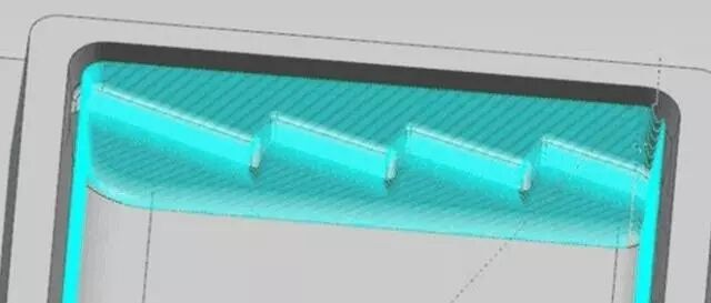

UG的挖槽开粗:
1、即cavitymill。很多人都反映UG的开粗加工,抬刀太多。平心而论,UG的抬刀确实比Mastercam多得多,用惯Mastercam的人,可能很不习惯UG的不厌其烦的反复抬刀。实在讲,跳dao多至多影响效率和质量,如果因为不安全的抬刀而导致撞刀,损坏工件,甚至伤到机床,那才真是一件令人痛心的事!
2、UG的粗加工的减少抬刀的方法:在cutmethod中,选取followperiphery。在cutting中的cutdirection中,选取inward.将islandcleanup打勾。
3、抬刀频繁,效率更高:另一种相近的方法,即是通常说的抬刀多的那种:followpart.这种刀路其实也是蛮好的,虽然抬刀多,但只要机床的快速移动的按键是打上的话,并不影响什么效率。反而这种走法,效率更高。不信的话,细心的朋友可以去比较一下两者的刀路显示,再比较一下两者所产生的nc程式的大小就知道了。
4、如何不撞机:由于机器的不同,虽然同样的设置,有的人从不因横越而撞机,而有的机器则屡试不爽。一个确保安全、万无一失、绝对有效的方法即是:设置transfermethod(即横越方式)为:clearanceplane(安全平面)。

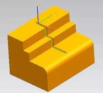

三、3D流道的加工:
注意是3D而不是2D;是坡度较大的3D而不是较平坦的3D。
1、在Mastercam中,如果是加工较平坦的3d面的流道,运用3d曲线加工的功能最好。但如果破度较大,或者像波浪形一样。便要用投影加工的方法,将3d流道的中心线投影到面上。然后分许多次负补正的往下加工到球刀刀半径的深度。不可图简单用transform的方法往下偏移。至于为何,仔细想一想就会知道了。
2、UG铣3D流道有几种方法。基本上和Mastercam相同。也是用投影加工中的curve/point或boundary的方法,两者的原理是一样的。但UG一个程式就可以做出来。如果选择boundary,走刀方式应是forfile。否则刀路生不出来。
