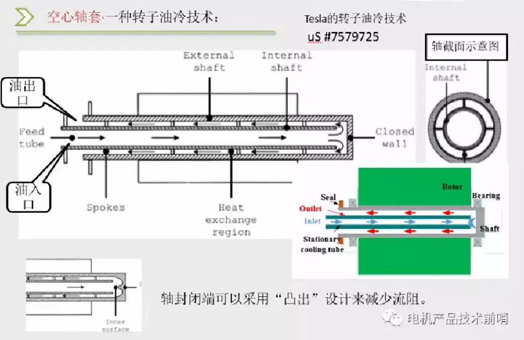

转子冷却适用于转子损耗较大的情况或者要求对永磁体温升加强保护的场合,其中常用的一种为油冷轴技术。
Tesla刚开始采用了感应电机技术路线,因此其转子发热较大,需要对其进行额外的冷却。Tesla采用了一种复合空心轴套。这个轴有内外两层环腔,内腔为空心结构,外腔带有辐条。油先从内腔进入,走到头后,遇到封闭墙,改变转向流入外腔。外腔外圆直接和转子接触,因此油在流过外腔时会带走转子的热量。
【技研】油冷电机技术讲解的图1
特斯拉空心轴套转子油冷技术

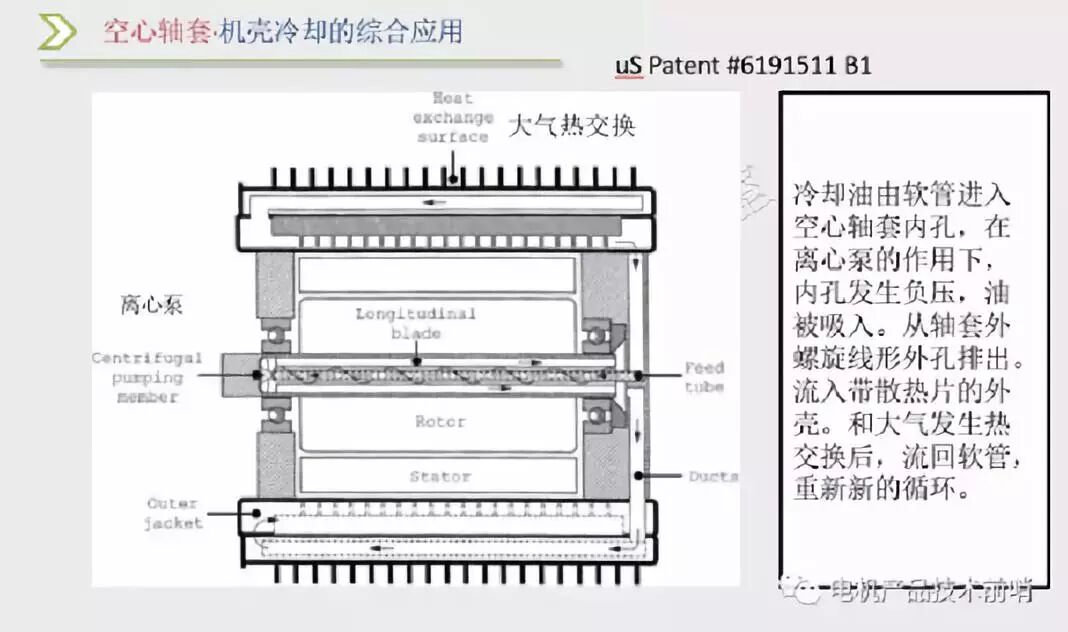

油冷轴技术散热功率有限,通常作为一种补充冷却方式。Tesla将油冷轴技术和油冷机壳技术混用,构成了一套复合冷却系统。冷却油在离心泵的作用下先冷却转子,然后通过管道流向机壳,既冷却定子又和大气交换热量。
【技研】油冷电机技术讲解的图2
特斯拉油冷轴技术与油冷机壳复合冷却技术

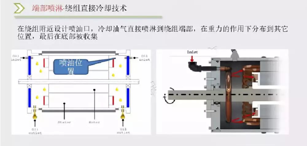

定子冷却形式较多,以喷淋冷却技术为例,在绕组附近设计喷头口,冷却油液直接通过喷头喷淋到绕组端部,在重力作用下油液分布到其他位置,瞬间带走大量热量,最后冷却油液在底部被收集。
【技研】油冷电机技术讲解的图3
通用绕组喷淋定子油冷技术
这种冷却方式受重力和转子旋转的影响很大,容易导致冷却不均匀,不同位置绕组的温度差别很大,影响整体冷却效果。但即便是以最苛刻的算法计算,喷淋的冷却功率是空气冷却的2.5倍到5倍,因此在许多产品中得以应用。

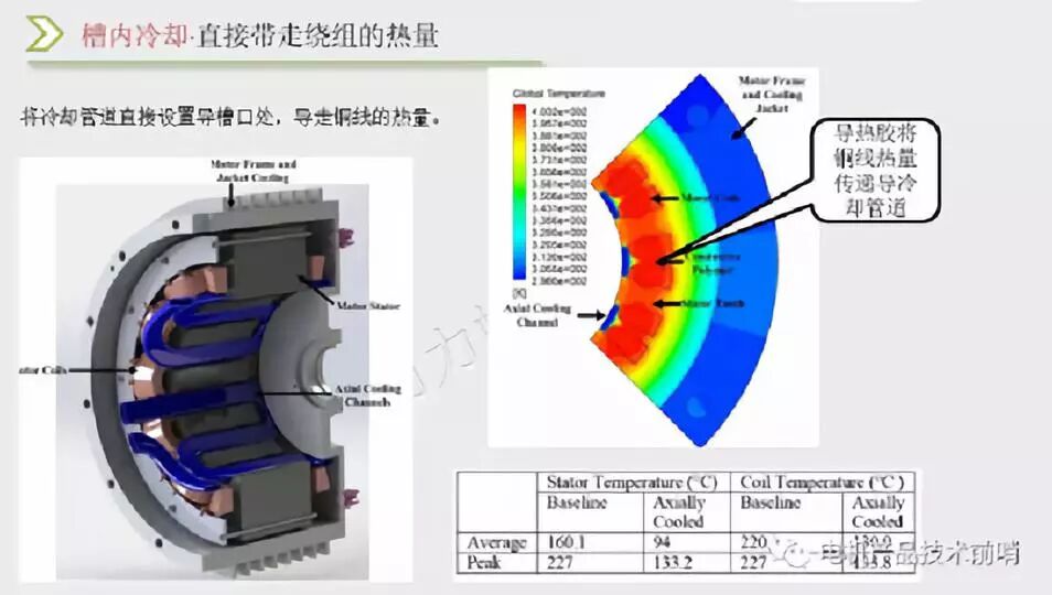

另外一种冷却效率很高的技术为定子槽内冷却技术。一般电机最大的热源为绕组,因此设计了一系列轴向冷却油道直接带走绕组的热量。通过槽口和绕组接触,绕组中热通过热传递到冷却管道,最后被冷却剂带走。为了加强绕组的热传导,需要在槽内灌胶降低绕组到冷却道的热阻。这种方式能够大幅度改善定子的散热情况。
【技研】油冷电机技术讲解的图4
槽内冷却定子油冷技术
