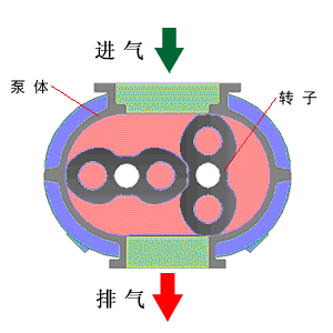

1.1工作原理
罗茨风机是一种容积式鼓风机,通过一对转子的“啮合”(转子之间有间隙,又不相互接触)使进、出气口隔开。 转子由一对同步齿轮传动,做反方向运动,将吸入的气体无内压缩的从吸气口推至排气口。 气体到达排气口的瞬间,因排气侧高压气体的回流而被加压,从而完成气体输送。 两转子互不接触,它们之间靠严密控制的间隙实现密封,故排出的气体不受润滑油污染。
罗茨鼓风机原理、结构、常见故障及处理方法的图2
罗茨风机工作原理图

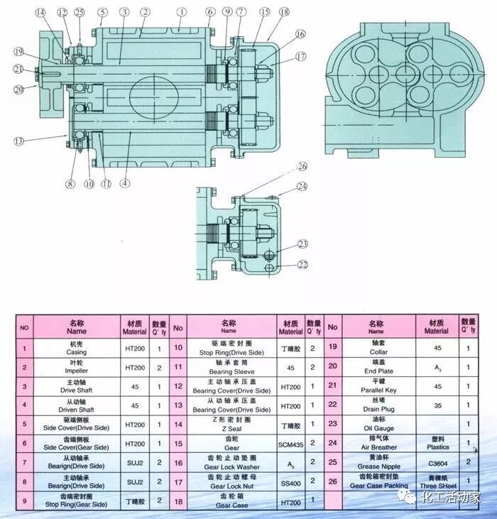

1.2基本结构
罗茨风机主要由机壳、叶轮、传动轴、齿轮、轴承等组成。
罗茨鼓风机原理、结构、常见故障及处理方法的图3
  罗茨风机结构示意图
