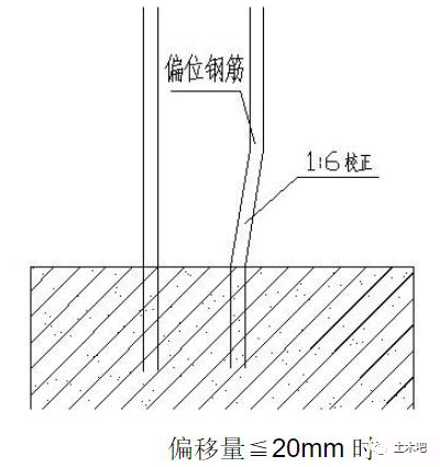

1、钢筋位移不大于20mm时,位移钢筋仅做1:6校正即可;

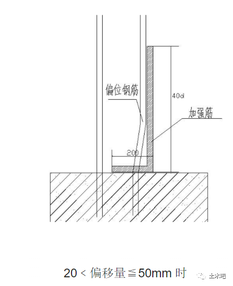

2、钢筋位移大于20且不大于50mm时,位移钢筋按1:6校正后在其钢筋设计位置加相同直径拐筋与主筋搭接,拐筋长度为40d+200mm;如下图:

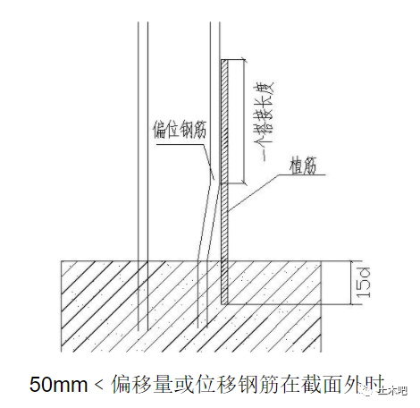

3、钢筋位移大于50mm或位移钢筋在截面外,宜采用植筋补强的办法,从混凝土底做1:6校正的措施后再辅以植筋补强。植筋需钻孔,深度为 15d,植筋直径小于柱筋一个级别,长度为一个搭接长度。植筋采用植筋胶。如下图:
