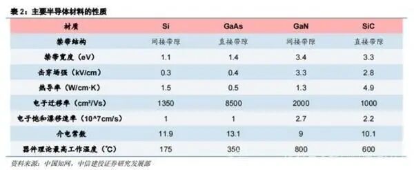

为什么要特别关注氮化镓(GaN)?的图1
GaN优势与多领域市场应用

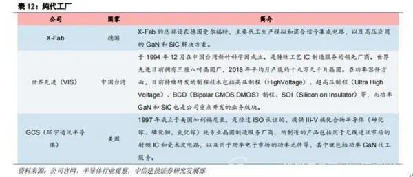

为什么要特别关注氮化镓(GaN)?的图2
GaN是一种III/V直接带隙半导体,通常用于微波射频、电力电子和光电子三大领域。受电信基础设施和国防两个方向应用推动,加上卫星通信、有线宽带和射频功率的需求增长,根据中信建投的测算,GaN射频市场将从2018年的6.45亿美元增长到2024年的约20亿美元。
在GaN RF领域内,美日厂商遥遥领先,而相关专利领域的新进入者主要是中国厂商,例如 HiWafer(海威华芯),三安集成、华进创威。

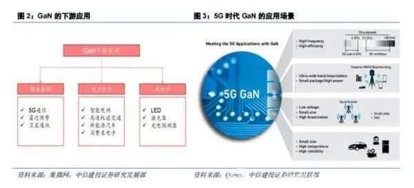

为什么要特别关注氮化镓(GaN)?的图3
此外,GaN基紫外激光器在紫外固化、紫外杀菌等领域有重要的应用价值,也是国际上的研究热点。基于氮化镓半导体的深紫外发光二极管(LED)是紫外消毒光源的主流发展方向。
