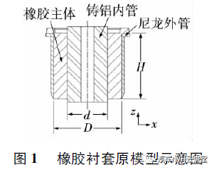

图1 为要求设计的橡胶衬套安装图。橡胶体的内外表面分别与铸铝内管、尼龙外管硫化。其中高度H、内径d 和外径D 是橡胶体的主要尺寸。衬套三向静刚度的要求见表1。

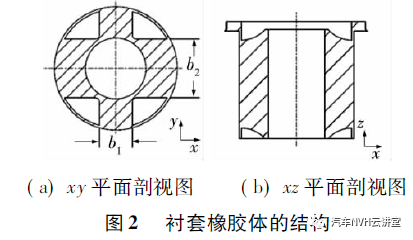

由于该悬架衬套2 个径向刚度( Kx,Ky ) 的要求值不一样,为此把衬套在xy 平面内的橡胶体设计成如图2 所示的十字架形状。衬套的橡胶体用2 个宽度参数b1,b2 进行离散化。

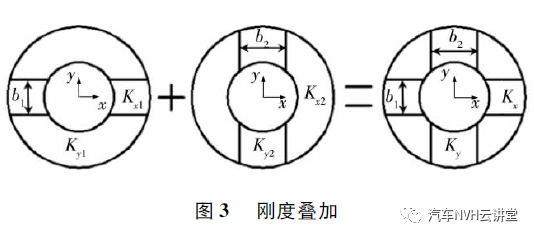

参见图3,橡胶衬套的三向静刚度( Kx,Ky,Kz ) 是相应方向的刚度值,可用如下刚度叠加的方法进行计算:
Kx = Kx1 + Kx2 ( 1)
Ky = Ky1 + Ky2 ( 2)
Kz = Kz1 + Kz2 ( 3)

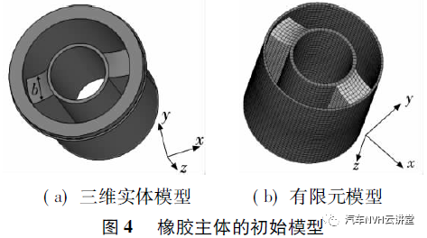

因此,可以先把衬套设计成图4a 的形状,这时只有一个尺寸变量,即橡胶体的宽度b,这样便于刚度计算。
利用有限元方法[5] 计算图4a 所示结构的三向静刚度过程为: 首先用Pro /E 建立一系列三维实体模型[6],然后用HyperMesh 对这些模型划分网格,再在ABAQUS 中进行三向静刚度的仿真计算,最后找出宽度b 分别与Kx,Ky 和Kz 的关系。
利用ABAQUS 中的M-R 模型对图4b 所示的衬套进行静刚度计算,采用邵氏60° 的橡胶,橡胶材料参数的测定方法可以参考文献[7]。
在进行衬套的静刚度计算时,由于橡胶体内表面与铸铝内管硫化在一起,因此把该面上所有的结点与一个参考点( 一般取内表面的中心点) 用刚性连接耦合在一起,并以该点作为加载点,在加载点施加x 方向的位移,通过计算可获得该点的反力。
汽车悬架橡胶衬套静刚度设计方法的图5
由于外表面与尼龙外管硫化在一起,并且该外管固定在一个安装孔里,因此,在进行边界条件定义时,令该面上所有的结点位移为0。橡胶体网格类型为C3D8RH 单元。

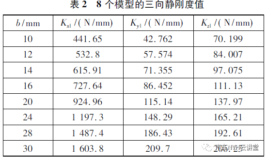

表2 给出了橡胶宽度b 不同时,计算得到的图4a所示衬套在3 个方向的静刚度。

用二次多项式拟合Kx1 和Ky1 与b 的关系,用线性关系式拟合Kz1 与b 的关系,其结果如下:
Kx1 = 0. 916 2b2 + 22. 058b + 132. 86
Ky1 = 0. 114b2 + 3. 918 8b - 7. 367 8
Kz1 = 6. 808 7b + 2. 043 9
由式( 1) ~ 式( 4) ,得到衬套刚度的计算公式为:
Kx = 0. 916 2b21+ 22. 058b1 + 0. 111 4b22+ 3. 918 8b2 +125. 49
Ky = 0. 111 4b21+ 3. 918 8b1 + 0. 916 2b22+ 22. 058b2 +125. 49
Kz = 6. 808 7( b1 + b2 ) + 4. 087 8

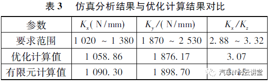

按照第1节的方法对图5a所示模型进行有限元分析,仿真计算其三向静刚度,有限元模型如图5b 所示。仿真分析结果与优化计算结果如表3 所示。
汽车悬架橡胶衬套静刚度设计方法的图7
从表3 可见,设计出来的模型符合三向静刚度的要求范围,有限元的仿真结果与利用刚度叠加的计算结果有2% 左右的误差,主要是由于某些地方做了倒圆角处理所致的。两者计算结果的一致,证明了刚度线性叠加的正确性。
