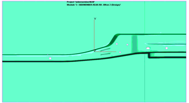

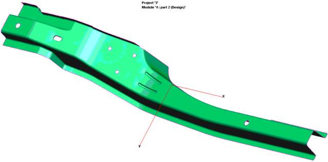

图1为汽车右前纵梁本体零件图,其材料为X1,板料厚度为3mm。从该图可以看出,该零件结构复杂,局部成形较多,是弯曲、拉延和胀形复合的结果,需要经过拉深→冲孔→切边等多道工序才能完成,其拉深工艺过程为一次拉深成形,单动冲压形式。本文主要研究其拉深成形过程,暂不对冲孔及切边过程进行模拟,图2即为零件的工艺补充完成的拉延件。

⑵打开PAM-STAMP2G软件,建立一个新文件,导入拉深件的igs文件。此时拉深件的形状显示在屏幕上。拉深件表面有7个孔洞,孔洞可在UG里进行修补,也可在PAM-STAMP2G中进行修补。因面积不大,表面也比较平滑,故选择在PAM-STAMP2G的模面设计模块里进行模拟工艺补充面设计。

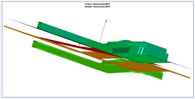

⑶进入精确成形质量控制模块,根据底模进行压料面及底模型面的区域网格单元划分,然后利用工具生成器快速生成凸模和压边圈。
⑷根据所给轮廓线生成板料并进行网格划分,对冲压方向和等效压延筋等进行设定。

建立的有限元计算模型,见图3。模拟材料选X1的主要参数为弹性模量E=206MPa,泊松比υ=0.33,屈服强度σs=461 MPa,抗拉强度σb=662 MPa,零度方向各向异性系数r0=1.22,45度方向各向异性系数r45=1.34,90度方向各向异性系数r90=1.44,硬变硬化指数n=0.2,硬化系数K=0.96074,本构模型采用Hill 48屈服准则的正交各向异性材料模型。

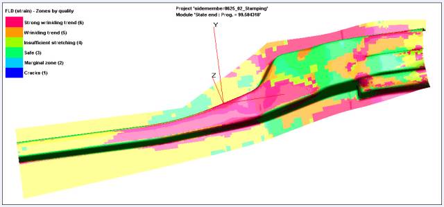

采用单动冲压形式,压边力为800kN,摩擦系数为0.12,模拟结果见图4a、b、c。

从结果分析可以看出,零件拉延比较充分,减薄很厉害,部分地方有起皱现象。在零件的圆角部有一明显的破裂,这说明所设定的冲压条件(模具或工艺参数)不合理,需要修模或调整成形工艺来消除成形缺陷,以下针对其工艺进行一定的调整。
模拟结果分析及改进

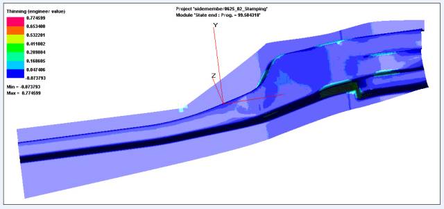

模拟可显示各加载时刻板料的变形、应力、应变分布及板料厚度变化和成形极限图等,其中厚度变化和成形极限是工程界最为关心的两个物理量。图4a为计算机模拟冲压成形后的板厚分布,其中最薄处减薄率达77%,已处于破裂的范围,起皱也非常明显。图4b是拉深成形后的成形极限图(FLC),图中成形曲线(FLC)由材料参数和屈服理论确定,可以看出,制件已经明显出现破裂。从图4c的结果分析可知,造成破裂的主要原因是材料的流入较困难。因而可以通过调整压边力、摩擦力的大小及拉延筋的高度,使材料更易于流入。

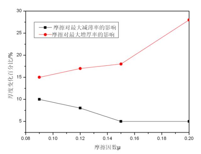

在拉深的过程中,摩擦与润滑是一个不容忽视的因素,对拉深性能的影响是很大的。大量实践证明,见图5,板料与模具间合适的摩擦状况,不仅可以弥补材料本身成形性的不足,也可在一定程度上补偿模具设计制造上的欠缺,减少修模次数,降低废品率。但是过大的摩擦会使变形金属的表面产生划伤,使模具的精度下降和寿命变短,因此,要研究摩擦润滑条件对拉深性能的影响。
