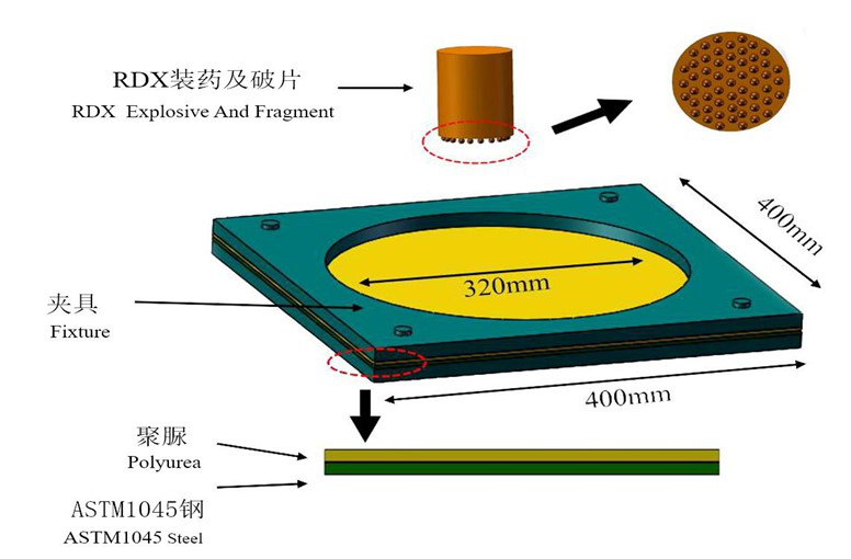

该数值模拟的物理模型如图1所示。
用户作品赏析 | LS-DYNA模拟聚脲涂覆钢板在爆炸冲击波-破片群联合作用下的毁伤特性的图1
图1物理模型示意图
Fig.1 Physical model diagram

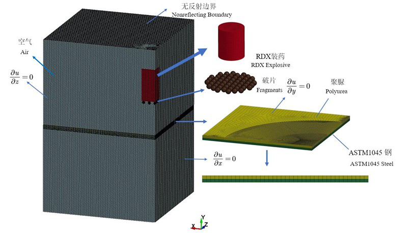

使用Ansys/LS-DYNA有限元分析软件,建立了如图2所示的1/4模型。本模型所有材料均使用3DSolid164单元。靶板四条侧边采取全约束方式固定,空气边界采用透射条件。

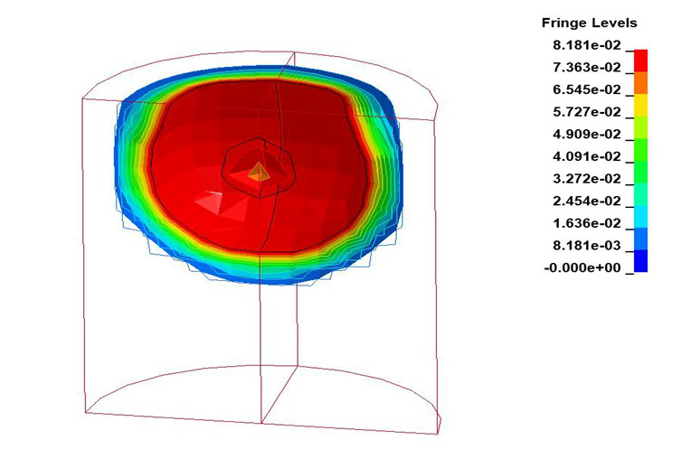

爆轰波传播如图3所示。
用户作品赏析 | LS-DYNA模拟聚脲涂覆钢板在爆炸冲击波-破片群联合作用下的毁伤特性的图3
用户作品赏析 | LS-DYNA模拟聚脲涂覆钢板在爆炸冲击波-破片群联合作用下的毁伤特性的图4
用户作品赏析 | LS-DYNA模拟聚脲涂覆钢板在爆炸冲击波-破片群联合作用下的毁伤特性的图5
用户作品赏析 | LS-DYNA模拟聚脲涂覆钢板在爆炸冲击波-破片群联合作用下的毁伤特性的图6
3 爆轰波传播

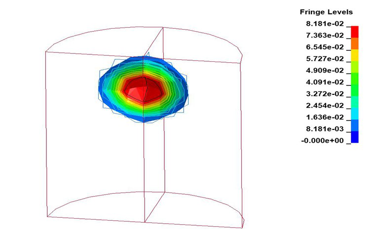

图5为各工况靶板迎爆面最终形变云图。
用户作品赏析 | LS-DYNA模拟聚脲涂覆钢板在爆炸冲击波-破片群联合作用下的毁伤特性的图9
5 各工况迎爆面最终形变云图
Fig.5 The final deformation nephogram of each working condition

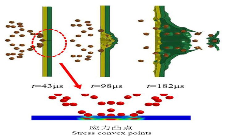

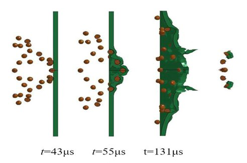

取无涂覆、单车涂覆4mm、双侧涂覆4mm为研究对象,研究各涂覆方式的响应过程,如图6所示。
用户作品赏析 | LS-DYNA模拟聚脲涂覆钢板在爆炸冲击波-破片群联合作用下的毁伤特性的图10
 (a)S-0
 用户作品赏析 | LS-DYNA模拟聚脲涂覆钢板在爆炸冲击波-破片群联合作用下的毁伤特性的图11
                                                                          (b)F-4
用户作品赏析 | LS-DYNA模拟聚脲涂覆钢板在爆炸冲击波-破片群联合作用下的毁伤特性的图12
 (c)B-4
 用户作品赏析 | LS-DYNA模拟聚脲涂覆钢板在爆炸冲击波-破片群联合作用下的毁伤特性的图13
   (d)D-4
6 冲击波-破片载荷对靶板的作用过程
Fig.6 The process of shock-fragments loading on the target plate
