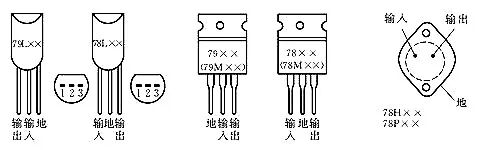

有时在数字78或79后面还有一个M或L,如78M12或79L24,用来区别输出电流和封装形式等,其中78L系列的最大输出电流为100mA,78M系列最大输出电流为1A,78系列最大输出电流为1.5A。它的封装也有多种,详见图。塑料封装的稳压电路具有安装容易、价格低廉等优点,因此用得比较多。79系列除了输出电压为负。引出脚排列不同以外,命名方法、外形等均与78系列的相同。

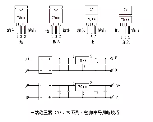

78/79系列管脚判断
在78、 79系列三端稳压器中最常应用的是TO-220和TO-202两种封装。这两种封装的图形以及引脚序号、引脚功能如附图所示。图中的引脚号标注方法是按照引脚电位从高到底的顺序标注的。这样标注便于记忆。
三句口诀!教你正确判别78\79三端稳压器管脚的图2
引脚①为最高电位,③脚为最低电位,②脚居中。从图中可以看出,不论正压还是负压,②脚均为输出端。
对于78正压系列,输入是最高电位,自然是①脚,地端为最低电位,即③脚,如附图所示。
对于79负压系列,输入为最低电位,自然是③脚,而地端为最高电位,即①脚,如附图所示。
此外,还应注意,散热片总是和最低电位的第③脚相连。在78系列中,散热片和地相连接;而在79系列中,散热片却和输入端相连接。
