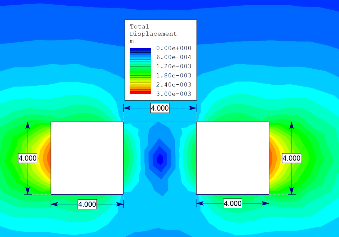

为了简单起见,假定两条巷道开挖同时完成,并且不考虑分步开挖和材料软化。我们重点想了解一下巷道之间围岩的应力分布和变形。首先检查巷道之间的位移,从下图可以看出,两个巷道之间的位移几乎为零,显示出巷道之间的围岩不受影响。
两条平行巷道开挖后围岩应力和位移分布的数值模拟的图1

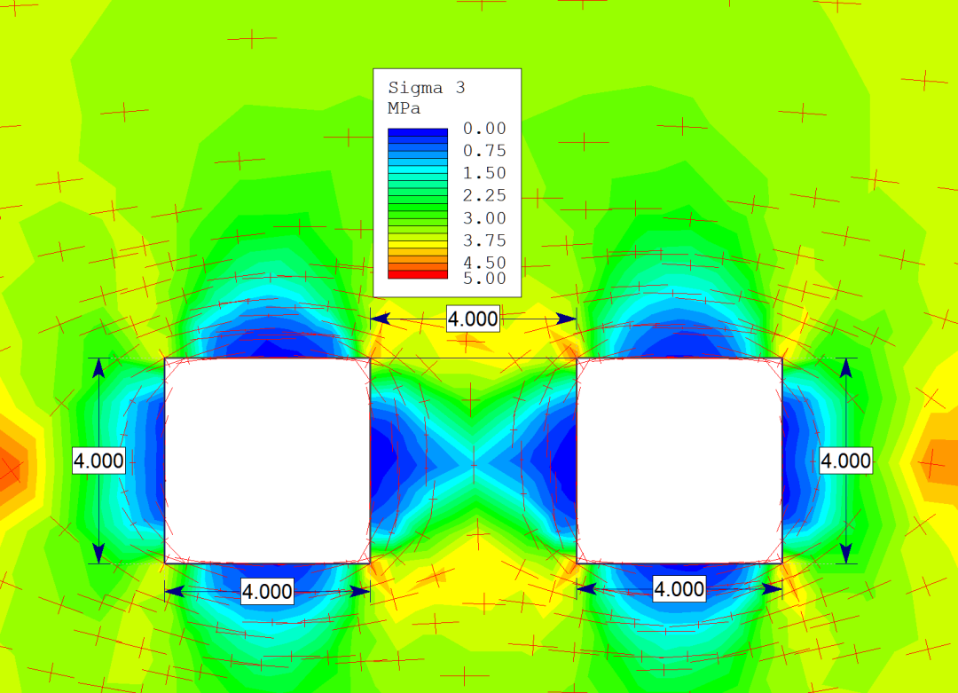

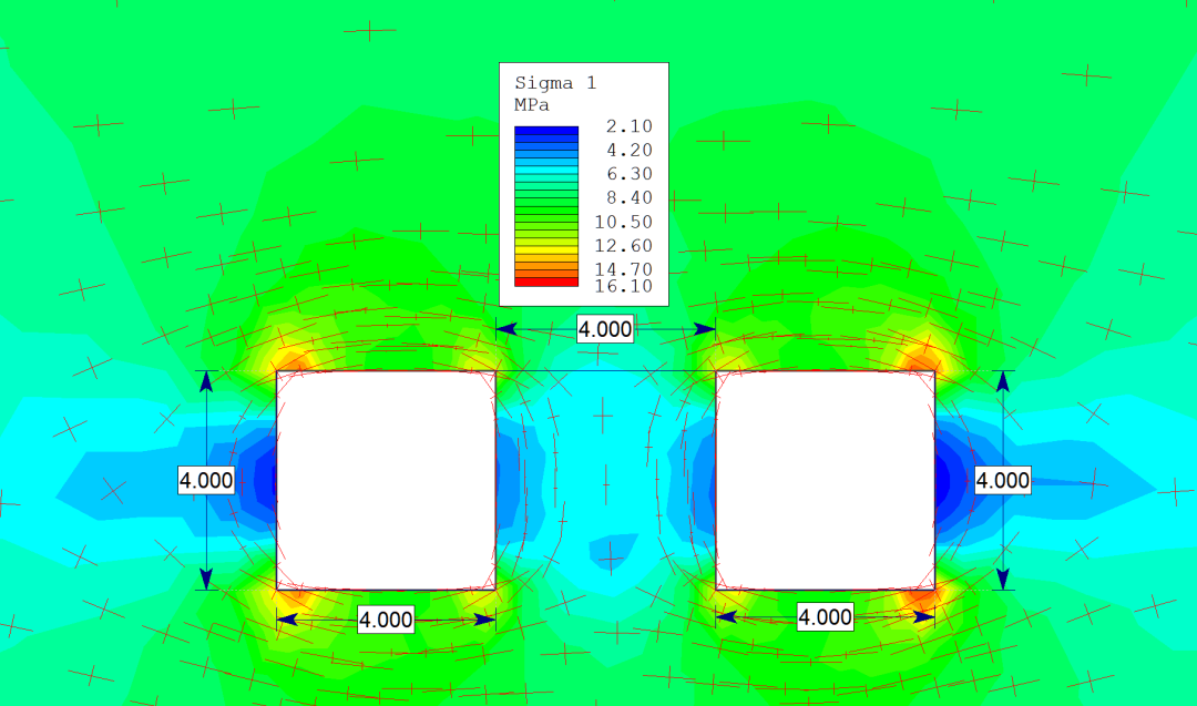

应力迹线图显示出巷道之间产生的最大主应力和最小主应力,没有产生应力集中现象。
两条平行巷道开挖后围岩应力和位移分布的数值模拟的图2

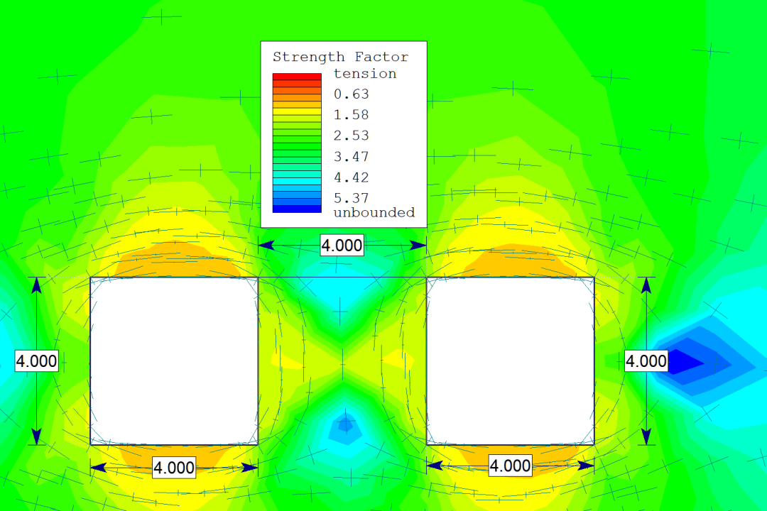

两条平行巷道开挖后围岩应力和位移分布的数值模拟的图3
强度系数图显示出巷道之间没有产生拉应力区域。
