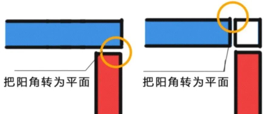

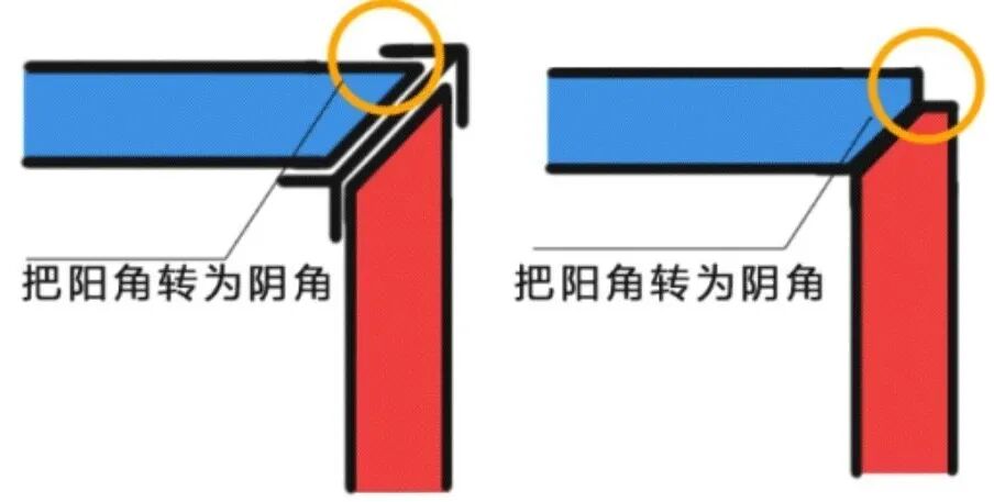

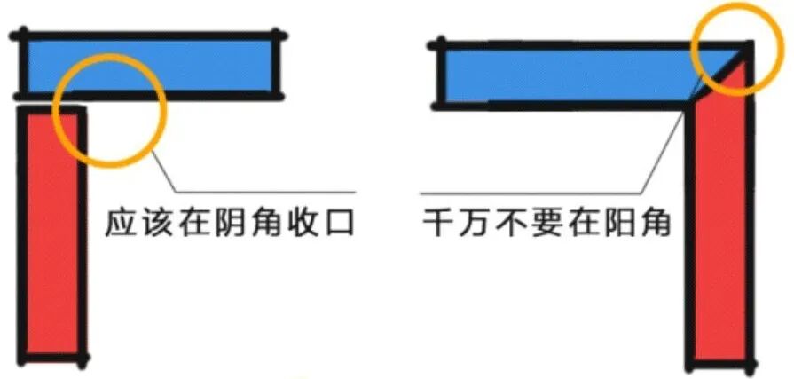

装饰收边收口:收口的目的就是对过渡部位进行装饰,增强装修的效果,以小美展现大美。
想要收边收口过渡自然,就要记住:
所有收口尽量在阴角,就算在平面上收口,也最好不要在阳角收口。
万一不得不在阳角收口,也一定要想办法把阳角转换成平面或阳角。
