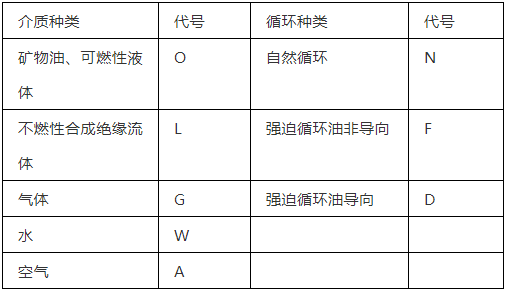

■ 冷却方式的表示
表1  冷却种类的表示
【科普】你了解变压器冷却系统吗?的图1

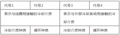

变压器的冷却方式一般采用四个代号组合来表示,按照从左到右分别表示如下:
表2  变压器的冷却方式表示方法
【科普】你了解变压器冷却系统吗?的图2
例如:ONAN表示油浸自冷式,即内部油自然循环,外部空气自然循环

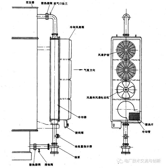

【科普】你了解变压器冷却系统吗?的图4
图2  强迫油循环风冷式冷却系统结构
3、强迫油循环风冷式
强迫油循环风冷式冷却系统用于大容量变压器。这种冷却系统是在油浸风冷式的基础上,在油箱主壳体与带风扇的散热器(也称冷却器)的连接管道上装有潜油泵。油泵运转时,强制油箱体内的油从上部吸入散热器,再从变压器的下部进入油箱体内,实现强迫油循环。冷却的效果与油的循环速度有关。如图2所示为大型变压器使用的强迫油循环风冷式冷却系统种的冷却结构。

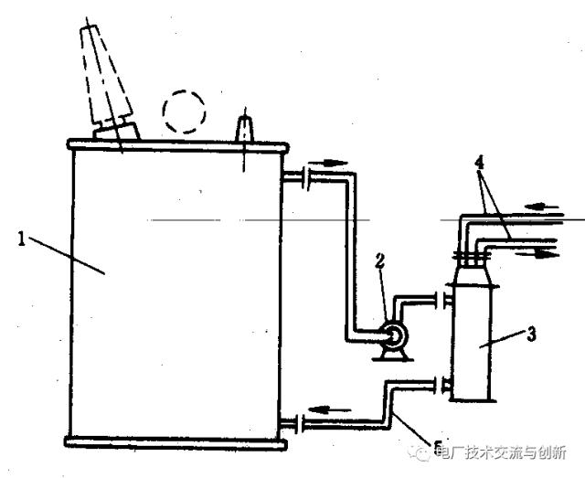

强迫油循环水冷却系统由潜油泵、冷油器、油管道、冷却水管道等组成。工作时,变压器上部的油被油泵吸入后增压,迫使油通过冷油器时,利用冷却水冷却油。因此,这种冷却系统中,铁芯和绕组的热先传给油,油中的热再传给冷却水。这种冷却方式效果很好,但变压器的密封要求很高,而且冷却过程中油压必须高于冷却水的压力。如图3所示强迫油循环水冷式冷却系统结构。
【科普】你了解变压器冷却系统吗?的图5
图3  强迫油循环水冷式冷却系统结构
1-变压器;2-潜油泵;3-冷油器;4-冷却水管,5-油管道
