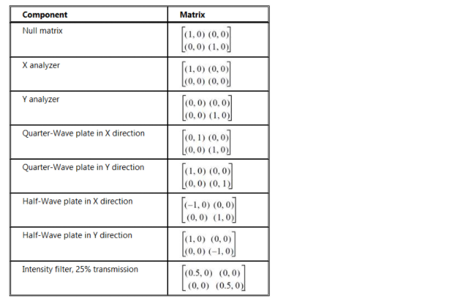

以下是一些具代表性的 Jones Matrix,我们可以在 OpticStudio 的 Help System 中找到这些资讯。
ZEMAX | 如何使用 Jones Matrix 表面的图4

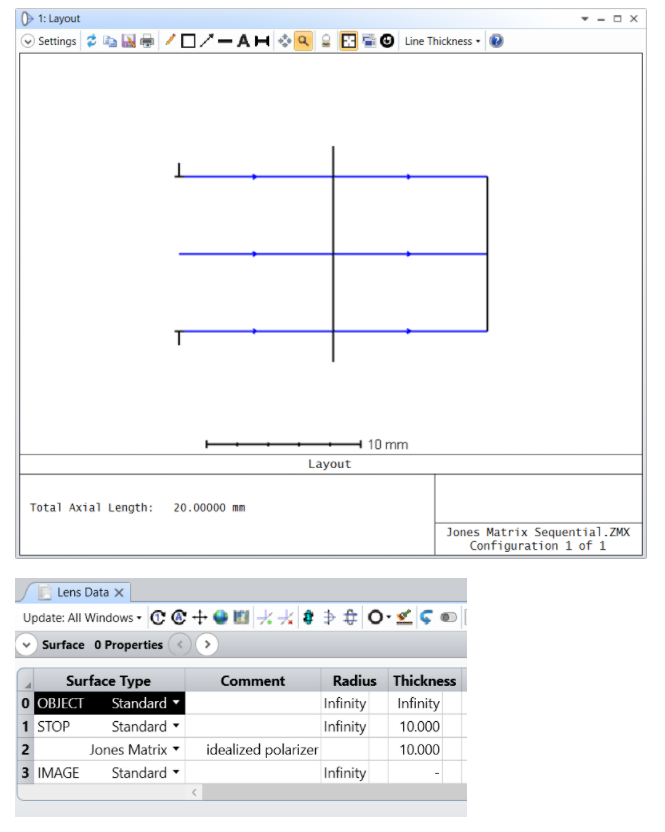

下方是一个将 Jones Matrix 表面作为1/4玻板 (quarter wave plate) 的案例。范例档案可由文章顶端的连结下载。
ZEMAX | 如何使用 Jones Matrix 表面的图5

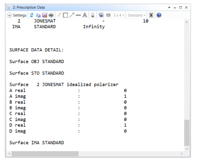

注意,上图中 Jones Matrix 表面并没有曲率半径 (Radius) 的栏位。如上一个小节所说,这种表面通常用在准直光束垂直入射的情况,因此必须是一个平面。我们可以在下图的分类数据报告 (Prescription data) 看到矩阵中的元素已被输入镜头数据编辑器 (Lens Data Editor)。在这个案例中,Jones Matrix 被用来当作 x 方向上的1/4玻板。
ZEMAX | 如何使用 Jones Matrix 表面的图6

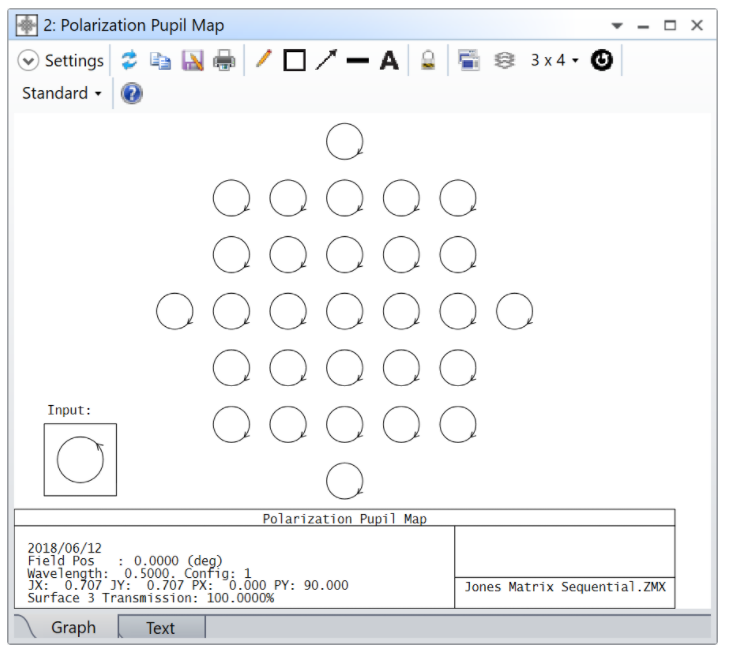

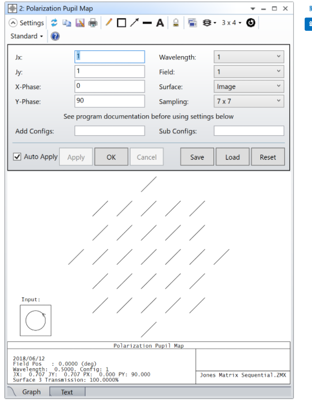

观察 Jones Matrix 表面产生的结果最简单的方式是利用偏振光瞳图 (Polarization Pupil Map)。依序选取 Analyze...Polarization...Polarization Pupil Map,我们可以看到如下图的结果。
ZEMAX | 如何使用 Jones Matrix 表面的图7
观察上图,我们可以看到输入的圆偏振被转为线偏振。假如我们将 Jones Matrix 当作 x 方向上的半玻板  (Areal = -1, Dreal = +1,其余元素皆为0),这时输出的圆偏振方向会与输入时相反(例如输入左旋圆偏振后会产生右旋圆偏振的结果)。

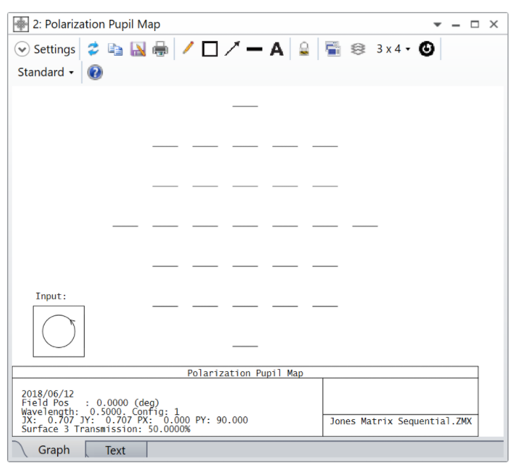

假如我们将 Jones Matrix 当作 x 方向上的检偏镜 (analyzer) (Areal = +1,其余元素皆为0),则只有 x 方向的偏振光可以顺利通过,穿透率 (Transmission) 也因此减为原本的一半。
