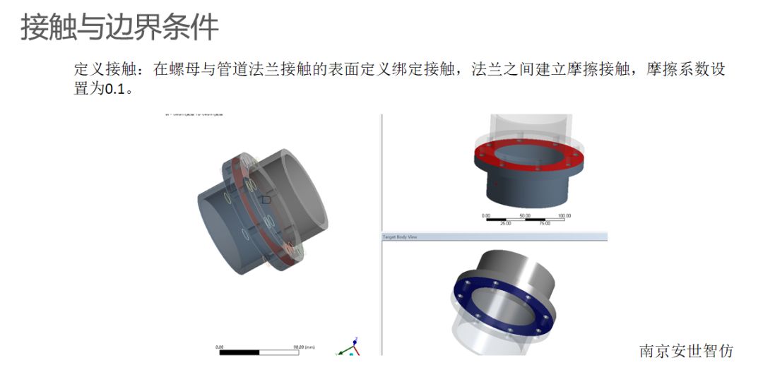

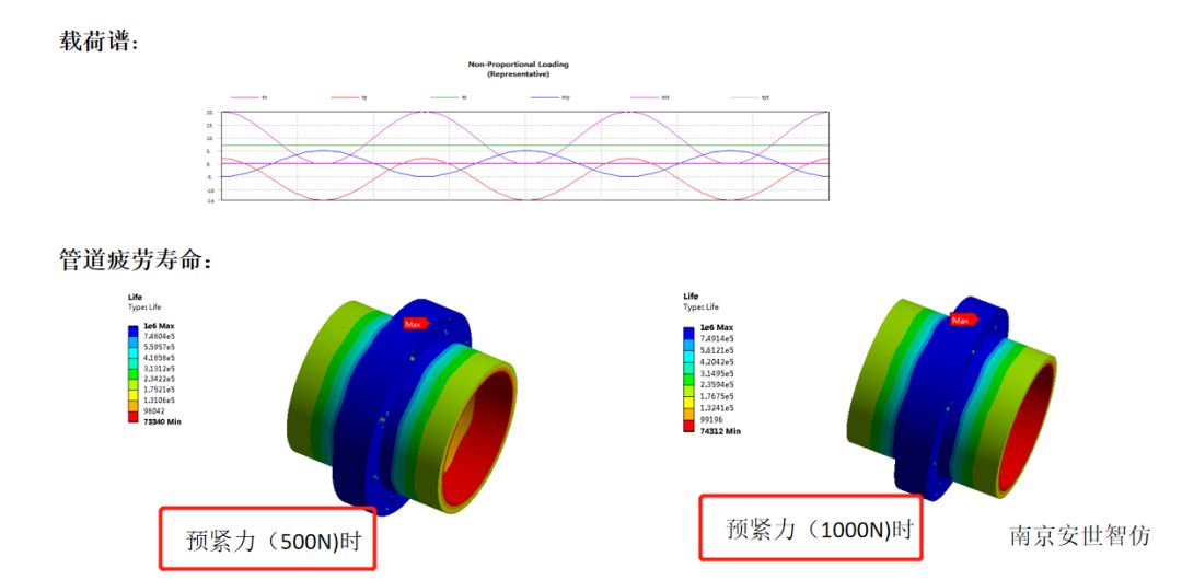

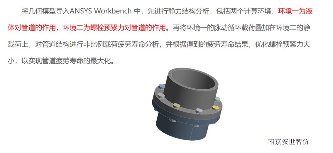

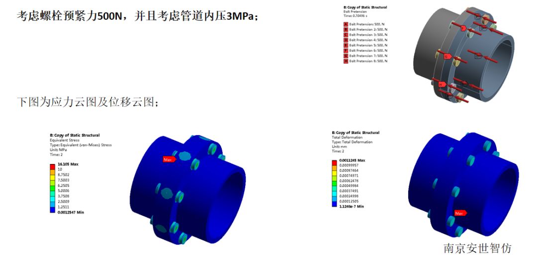

管道从安装调试至投入使用期间,长期受到管道内部液体的循环作用力,会造成连接管道的螺栓发生疲劳破坏,造成管道漏液的危险情况 。管道在输送液体时,连接管道的螺栓承受脉动循环载荷,主要受到了疲劳作用。通过实验的方法很难准确检测结构疲劳,因此工程上常用有限元计算来预估结构疲劳。有限元计算耗时少、效率高、节约成本,并且可以准确找到结构在受到循环载荷作用时的最薄弱位置。
