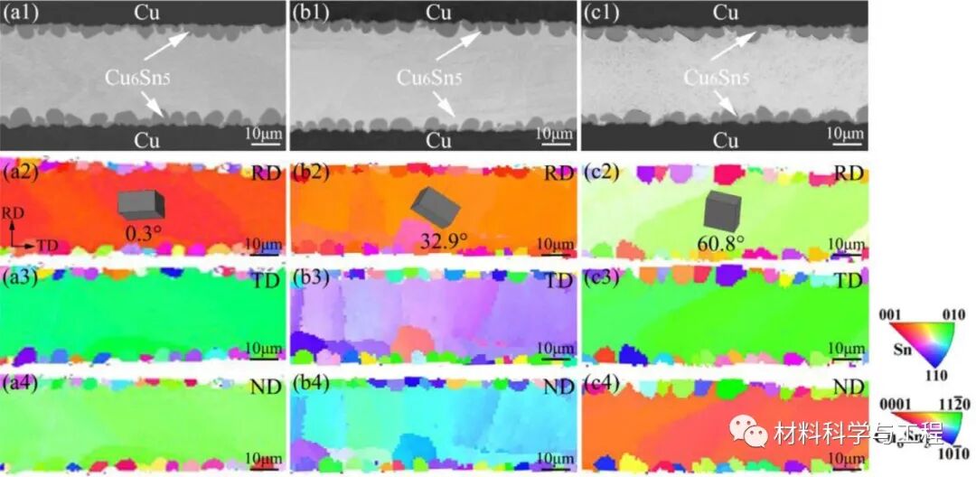

Cu/SAC305/Cu微型焊点是通过在270℃下浸焊10秒制备的。为了获得高度优选的β-Sn晶粒,所制备的微焊点在加热板上250℃保持30秒,然后用加热板以6℃/min的冷却速率(回流时)冷却至180℃,经过研磨抛光,回流焊缝的最终尺寸约为300μm×100μm×600μm,时效处理温度为150℃。

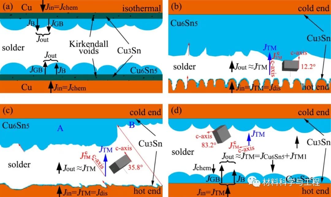

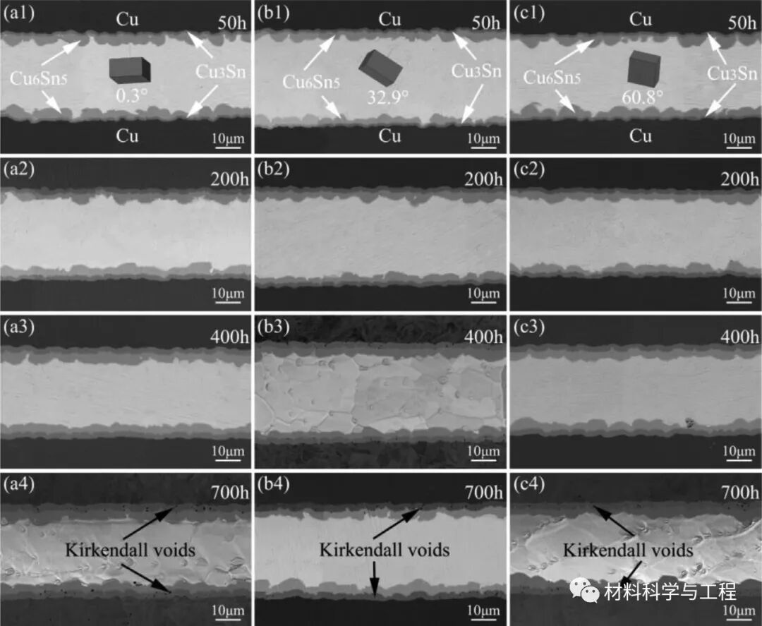

研究发现TG下时效过程中,中小θ角(Sn晶粒的c轴与TG或RD方向之间的夹角)β-Sn晶粒的不对称IMC生长是以接头中Cu原子扩散各向异性为主,大θ角β-Sn晶粒接头在等温时效或TG下时效过程中对称生长。对称的IMC生长证实了β-Sn晶粒取向对界面IMC生长以及等温时效过程中Cu3Sn和柯肯达尔空洞的形成没有影响。对于TG下的时效,IMC生长行为在不同的θ角下有显着差异,Cu6Sn5相始终主导IMC生长,没有形成柯肯德尔空洞。在中小θ角接头(<55.1°)中,可以清楚地观察到明显不对称的Cu6Sn5生长。
大连理工《Acta Mater》:温度梯度下Cu-Sn接头界面的准原位观察的图2
图1 三种Cu/SAC305/Cu微焊点的显微组织和晶粒特征
大连理工《Acta Mater》:温度梯度下Cu-Sn接头界面的准原位观察的图3
图2三种Cu/SAC305/Cu微焊点在等温时效50h、200h、400h和700h后的微观组织演变
大连理工《Acta Mater》:温度梯度下Cu-Sn接头界面的准原位观察的图4
图3 不同条件下IMCs生长模式示意图
(a)不考虑β-Sn晶粒取向的等温时效;(b)小θ角接头时效(12.2°);(c)TG时效(35.8°);(d)大θ角接头(83.2°)在TG下时效

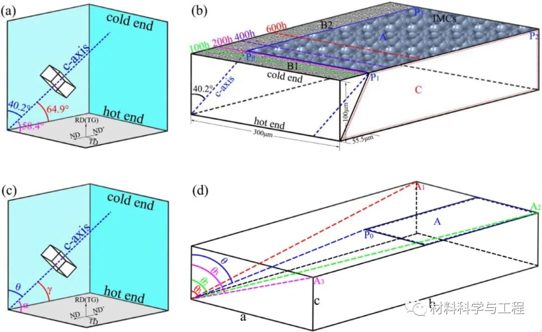

大连理工《Acta Mater》:温度梯度下Cu-Sn接头界面的准原位观察的图5
图4Cu原子扩散各向异性主导的冷端Cu6Sn5生长行为示意图

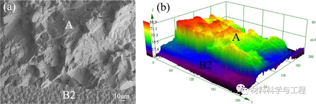

大连理工《Acta Mater》:温度梯度下Cu-Sn接头界面的准原位观察的图6
图5 Cu/SAC305/Cu微焊点600 h时效后冷端Cu6Sn5晶粒的SEM图和3D图
通过分析β-Sn取向与实际接头尺寸之间的位置关系,揭示了中θ角接头冷端界面处阶梯状Cu6Sn5生长的机制。在大θ角(76.5°和83.2°)接头中,除了没有Cu3Sn生长和柯肯德尔空洞外,也没有不对称的IMC生长或严重的Cu基板溶解,显示出与等温时效情况相似的现象。热端和冷端的Cu6Sn5的生长都是由热端的Cu的通量造成的。抑制Cu3Sn和柯肯达尔空洞形成的机制是热端的Cu/Cu6Sn5界面没有Cu通量积累,而冷端的Cu/Cu6Sn5界面上的Cu通量很少。冷端Cu6Sn5的生长动力学在TG下h和cos2θ之间显示出良好的线性关系,表明扩散各向异性对IMC生长的重要性。本文方法可以预测冷端界面的IMC形貌和厚度,有利于类似焊材的可靠性评估。(文:破风
