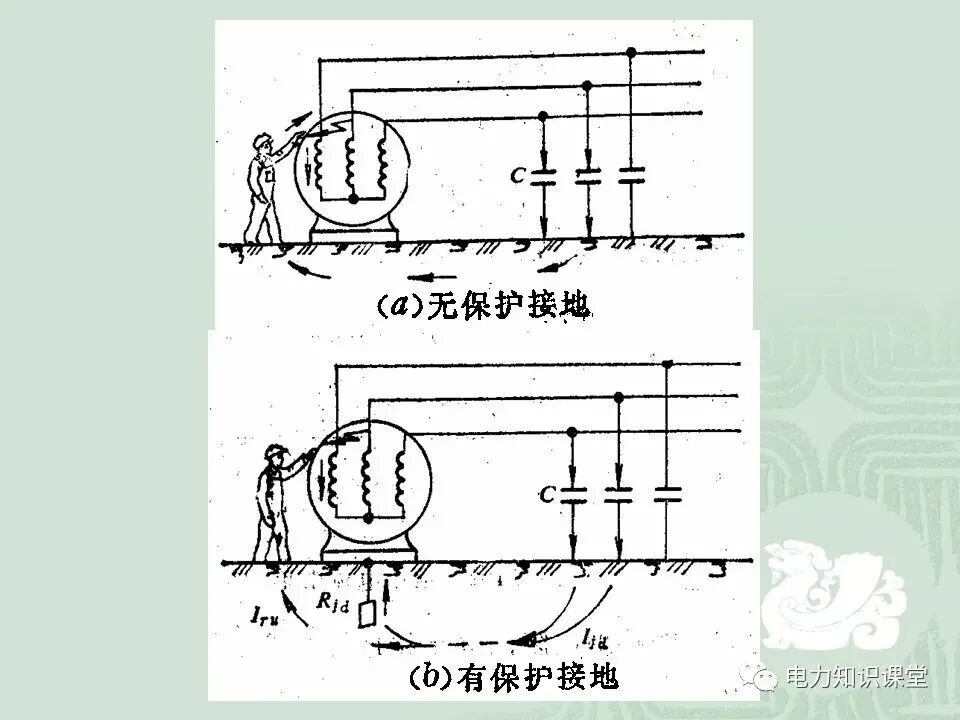

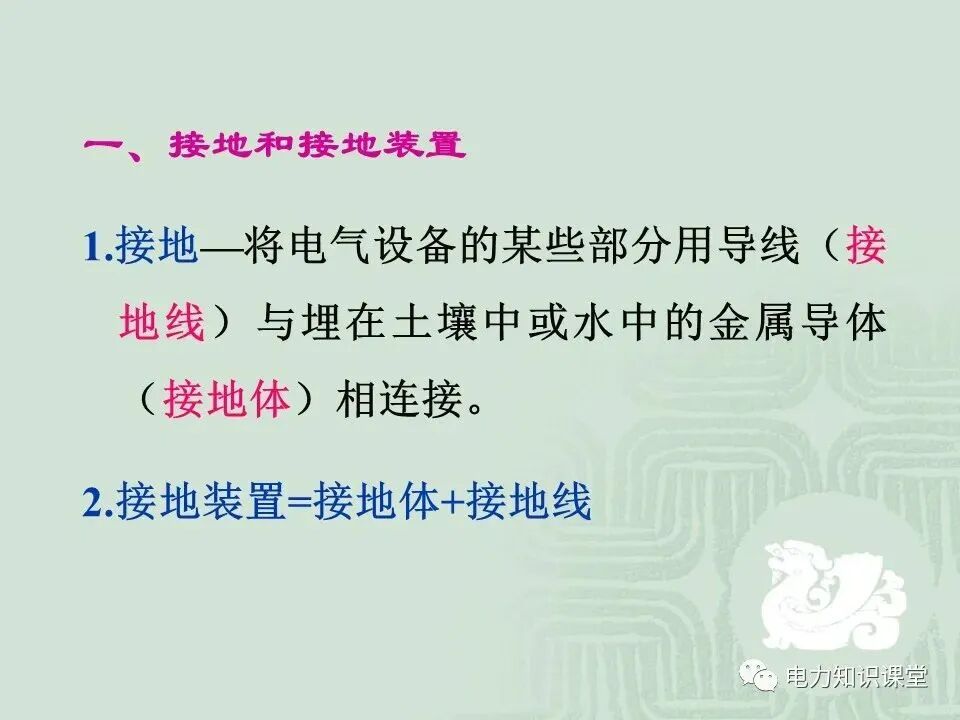

接地装置和接地电阻,大家应该都有所了解。接地装置是指:埋设在地下的接地电极与由该接地电极到设备之间的连接导线的总称。主要是防止设备漏电,如果漏电,就会通过接地线进入大地,促使保护电路跳闸或断开,以免伤人或损坏设备。
接地装置是什么?接地电阻允许值一般是多少?看完又涨知识了的图1

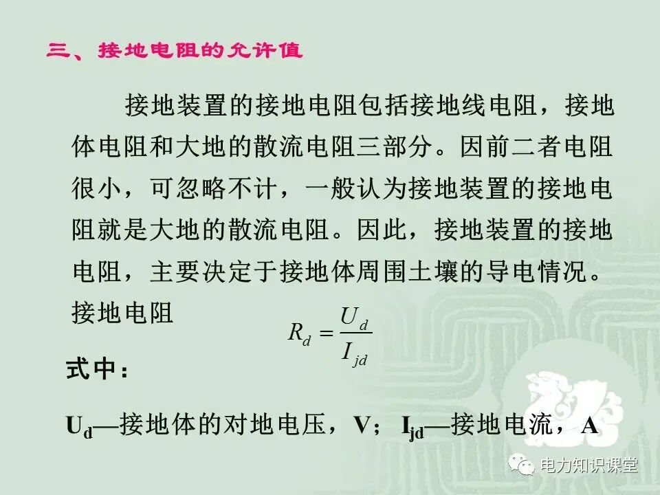

而接地电阻是指:电流由接地装置流入大地再经大地流向另一接地体或向远处扩散所遇到的电阻。接地电阻值体现电气装置与“地”接触的良好程度和反映接地网的规模。那么接地按照作用分为几种?接地装置要求是什么?接地电阻允许值一般是多少呢?下面我们一起来学习一下吧。

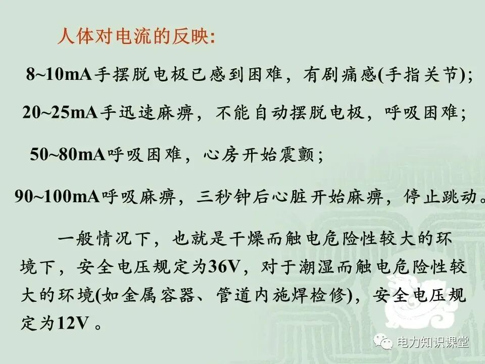

接地装置是什么?接地电阻允许值一般是多少?看完又涨知识了的图2
接地装置是什么?接地电阻允许值一般是多少?看完又涨知识了的图3

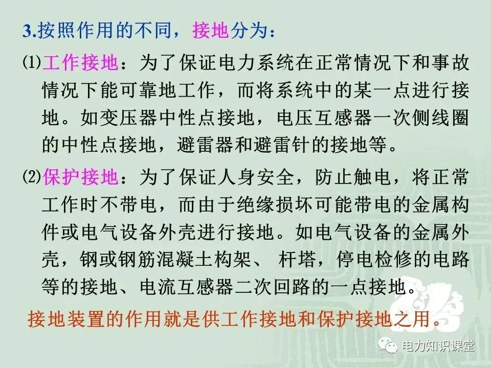

接地装置是什么?接地电阻允许值一般是多少?看完又涨知识了的图4

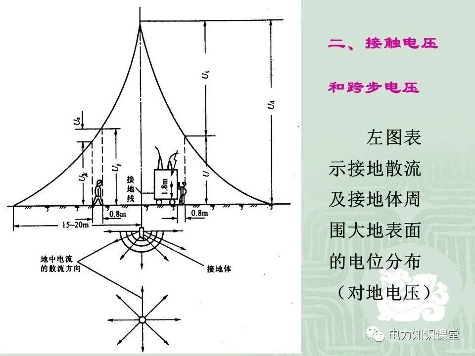

接地装置是什么?接地电阻允许值一般是多少?看完又涨知识了的图5

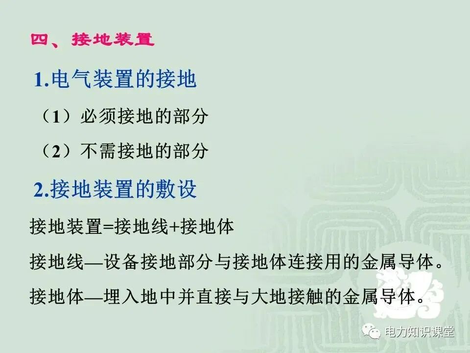

接地装置是什么?接地电阻允许值一般是多少?看完又涨知识了的图6
