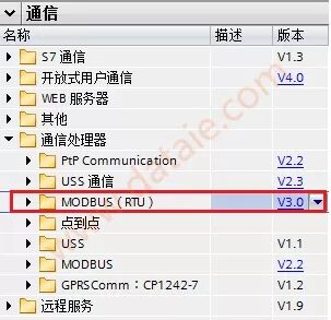

TIA V13 SP1版本软件中提供了2个版本的Modbus RTU指令:
1200PLC的Modbus(RTU)详细说明(二)的图11. 两个版本Modbus RTU指令
早期版本的Modbus RTU指令(图1中MODBUS (V2.2))仅可通过CM1241通信模块或CB1241通信板进行Modbus RTU通信。
新版本的Modbus RTU指令(图1中 MODBUS(RTU) V3.0)扩展了Modbus RTU的功能,该指令除了支持CM1241通信模块、CB1241通信板,还支持PROFINET或 PROFIBUS分布式I/O机架上的PTP通信模块实现Modbus RTU通信

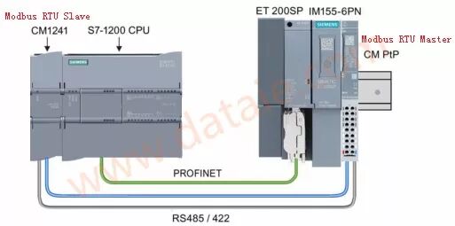

新版本Modbus RTU指令中包含Modbus RTU 主站指令和从站指令。本文以 CPU1217C+CM1241 RS422/485+ET200SP CM PTP 模块为例,介绍新版本 Modbus RTU 指令主从通信的编程步骤。
其中CPU机架CM1241 RS422/485作为Modbus RTU从站,分布式机架ET200SP中 CMPTP模块作为Modbus RTU主站。网络结构图如下:
1200PLC的Modbus(RTU)详细说明(二)的图33. Modubus RTU 网络通信结构图

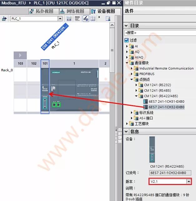

打开设备视图,添加S7-1200CPU,并在硬件目录里找到“通信模块”→“点到点”→“CM1241(RS422/485)”,拖拽此模块至CPU左侧即可,如下图4所示:
1200PLC的Modbus(RTU)详细说明(二)的图4
4. 添加 CM 1241 RS422/485模块
需要注意:固件版本>=V2.1 CM 1241 RS422/485模块,才支持新版本Modbus RTU指令。

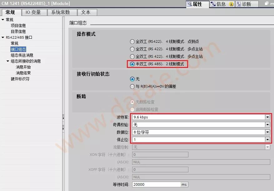

接下来,在“设备视图”中用鼠标选中CM1241(RS422/485)模块,在“属性”→“端口组态”中配置此模块硬件接口参数,
本例以传输率=9.6Kbps,奇偶校验=无奇偶校验,数据位=8位字符,停止位=1为例。如CM 1241 端口组态设置如下图5所示:
1200PLC的Modbus(RTU)详细说明(二)的图55. CM1241 RS422/485 模块端口组态

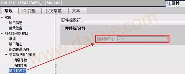

最后在“硬件标识符”里确认一下硬件标识符为269(该参数在程序编程中会被使用),如下图6所示:
1200PLC的Modbus(RTU)详细说明(二)的图6
图6.硬件标识符

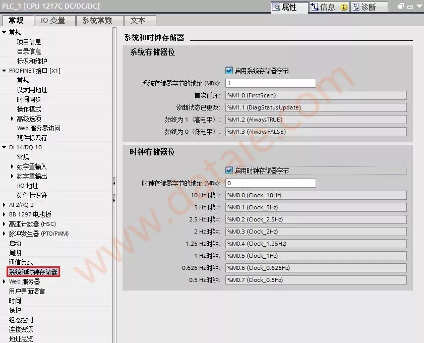

另外,S7-1200 还提供了系统和时钟存储器功能,为了便于后续指令,建议使能该功能。在CPU “属性”→“常规”→“系统和时钟存储器”使能系统和时钟存储器功能,如图7所示。
1200PLC的Modbus(RTU)详细说明(二)的图7图7. 系统和时钟存储器功能

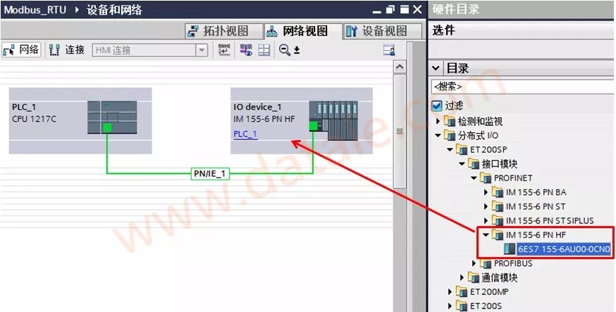

a、插入一个ET200SP分布式站点。
打开网络视图并拖入一个ET200SP站点,并将其分配给相应的IO控制器(本例CPU1217C 为 IO 控制器),如图8所示。
1200PLC的Modbus(RTU)详细说明(二)的图88. 插入ET200SP站点

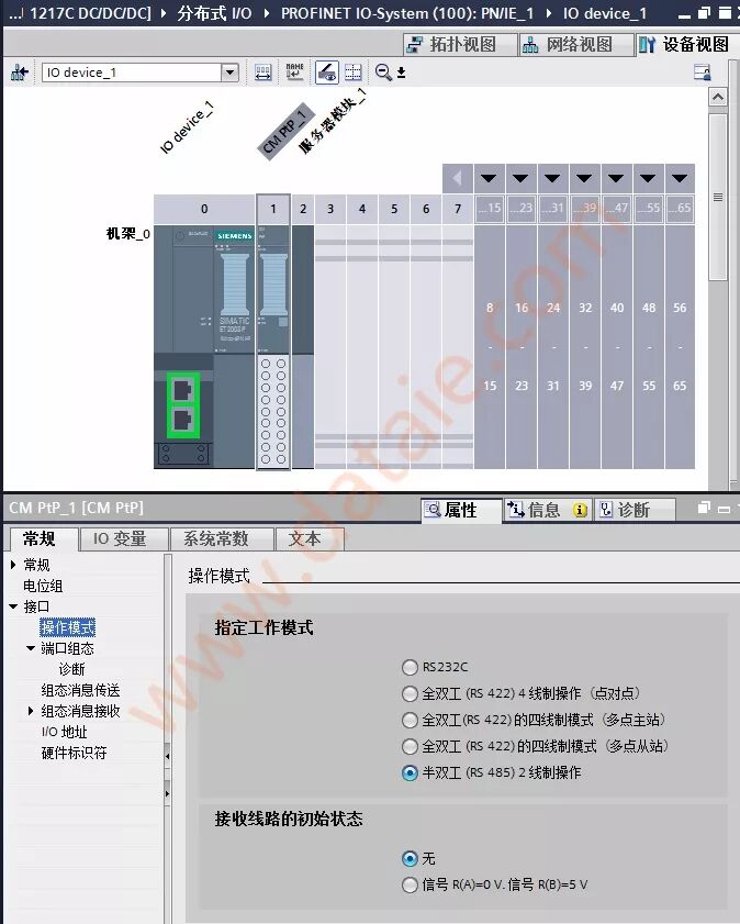

ET200SP"设备视图"中用鼠标选中CM PTP,在“属性”→“常规”→“接口”→“操作模式”中配置此模块硬件接口参数,
本例设定“指定工作模式":"半双工(RS485)2线制操作";"接收线路的初始状态":"无"。如下图9所示:

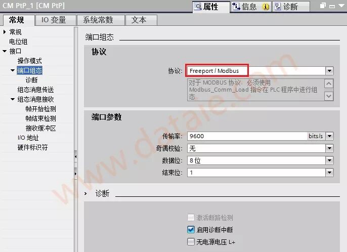

接下来,在“属性”→“常规”→“接口”→“端口组态”中配置此模块端口组态参数,
本例设定"协议":"Freeport/Modbus";"端口参数"设置:传输率=9.6Kbps,奇偶校验=无奇偶校验,数据位=8位字符,停止位=1为例。端口组态设置如下图10所示:
1200PLC的Modbus(RTU)详细说明(二)的图1010. CM PTP 端口组态

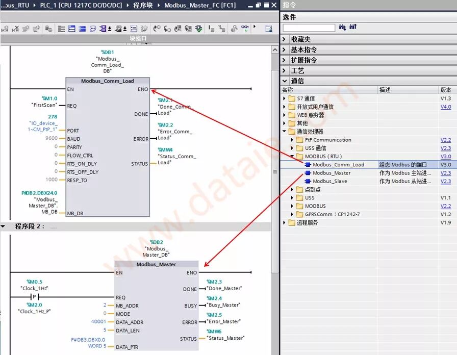

Modbus RTU 主站编程
Modbus RTU主站编程需要调用Modbus_Comm_Load指令和Modbus_Master指令,其中Modbus_Comm_Load指令通过Modbus RTU协议对通信模块进行组态,Modbus_Master指令可通过由Modbus_Comm_Load指令组态的端口作为Modbus主站进行通信,Modbus_Comm_Load指令的MB_DB参数必须连接到Modbus_Master指令的(静态)MB_DB参数。
本例中分布式机架ET200SP中CM PTP模块作为Modbus RTU主站,其相关编程步骤如下:
a、OB1中插入一个FC函数,并在函数中拖入Modbus_Comm_Load指令和Modbus_Master指令。如图11所示
1200PLC的Modbus(RTU)详细说明(二)的图1111. 拖入Modbus RTU 主站指令

① Modbus_Comm_Load指令不建议在启动组织块OB100中调用,建议在OB1中调用。Modbus_Comm_Load指令在OB1中调用时,其输入位“REQ”需使用上升沿触发,本例中该输入位采用 “FirstScan” 系统存储器位。

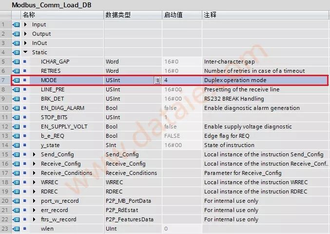

② Modbus_Comm_Load指令背景数据块中的静态变量“MODE”用于描述PTP模块的工作模式,有效的工作模式包括:
· 0 = 全双工 (RS232)
· 1 = 全双工 (RS422) 四线制模式(点对点)
· 2 = 全全双工 (RS 422) 四线制模式(多点主站,CM PtP (ET 200SP))
· 3 = 全全双工 (RS 422) 四线制模式(多点从站,CM PtP (ET 200SP))
· 4 = 半双工 (RS485) 二线制模式
该静态变量“MODE”默认数据为0(RS232 全双工模式),需要根据CM PTP模块实际组态修改该数值,本例中CM PTP模块工作在RS485半双工模式需要将该数值修改为4,如图12所示。
1200PLC的Modbus(RTU)详细说明(二)的图12图12. Modbus_Comm_Load背景数据块静态变量“MODE”修改为4

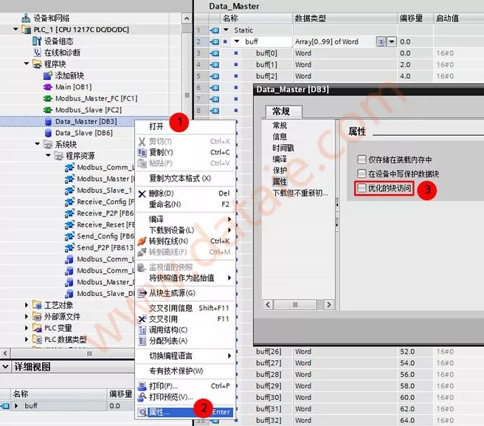

③ Modbus_Master指令的“DATA_PTR”参数用于指向要进行数据写入或数据读取的数据区域地址,该数据区域支持优化访问的数据块或者非优化(标准的)数据块,建议采用非优化访问的数据块。
本例中使用的数据区为非优化访问的数据块,在数据块的属性中取消“优化的块访问”即可将数据块修改为非优化访问的数据块(鼠标右键数据块,选择“属性”,取消“优化的块访问”),如图13所示。
1200PLC的Modbus(RTU)详细说明(二)的图13图13. 设置数据块为非优化访问
当Modbus_Master指令的“DATA_PTR”指向非优化访问的数据块时,该输入参数需要使用指针方式填写如P#DB3.DBX0.0 WORD 5 方式填写。

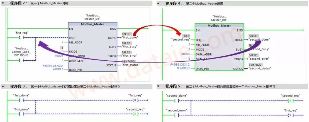

④ 当Modbus RTU网络中存在多个modbus RTU从站或一个modbus RTU从站同时需要读操作和写操作,则需要调用多个Modbus_Master指令,Modbus_Master指令之间需要采用轮询方式调用。
下图14用于描述两个Modbus_Master指令轮询调用的方式。
1200PLC的Modbus(RTU)详细说明(二)的图14图14.Modbus_Master轮询调用方式

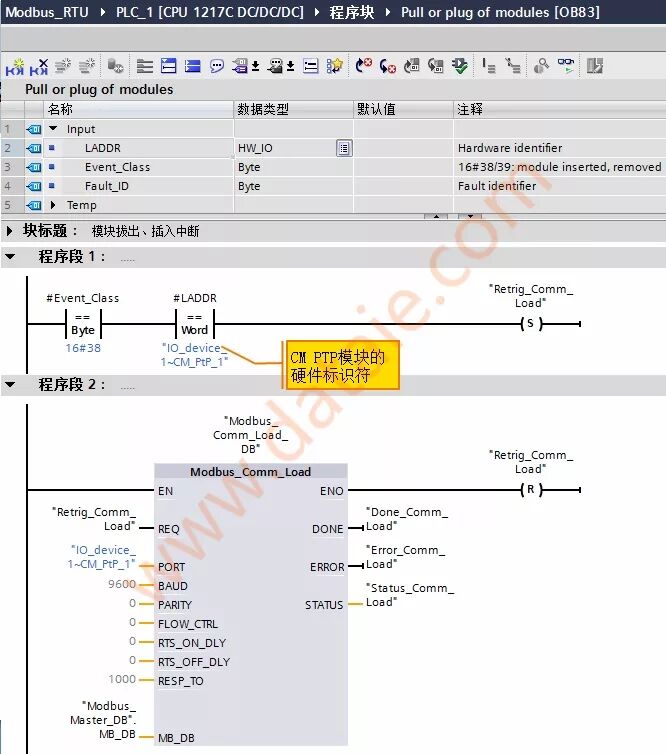

b、插入"Pull or plug of modules" 中断OB83。
本例中Modbus RTU主站模块安装在分布式IO站点上,因此程序中需要考虑分布式IO站点故障、CM PTP 模块插拔模块等故障。
分布式IO站点中插出、拔入模块时,操作系统都会调用一次OB83。通过OB83接口区的输入变量“16#Event_Class”判断故障的模块和类型:事件类型16#39表示模块被拔出,事件类型16#38表示模块被插入。
CM PTP 模块被重新插入的时候,需要在中断OB83中调用Modbus_Comm_Load 指令对通信模块进行重新组态,如图15所示。
1200PLC的Modbus(RTU)详细说明(二)的图15
15. OB83中再次调用Modbus_Comm_Load 指令

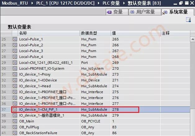

② CM PTP模块的硬件标识符也可以在"PLC变量"--->"系统常数"中查询,如图16. 所示。
1200PLC的Modbus(RTU)详细说明(二)的图16图16. 系统常量

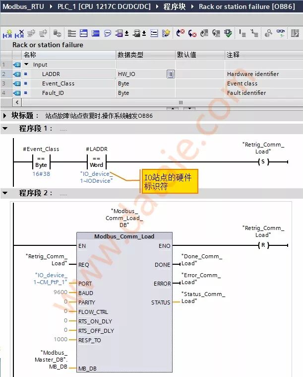

c、插入"Rack or Station failure" 中断OB86。
分布式IO站点故障和恢复时,操作系统都会调用一次OB86。通过OB86接口区的输入变量“16#Event_Class”判断故障的模块和类型:事件类型16#39表示站点故障,事件类型16#38表示站点恢复。
CM PTP 模块所在的IO站点恢复时,需要在中断OB86中调用Modbus_Comm_Load 指令对通信模块进行重新组态,如图17所示。
1200PLC的Modbus(RTU)详细说明(二)的图17
17. OB86中调用Modbus_Comm_Load 指令
注意
OB86 中调用Modbus_Comm_Load指令的背景数据块需要与OB1中调用的Modbus_Comm_Load指令的背景数据块相同。
② 分布式IO 站点的硬件标识符也可以在"PLC变量"--->"系统常数"中查询。

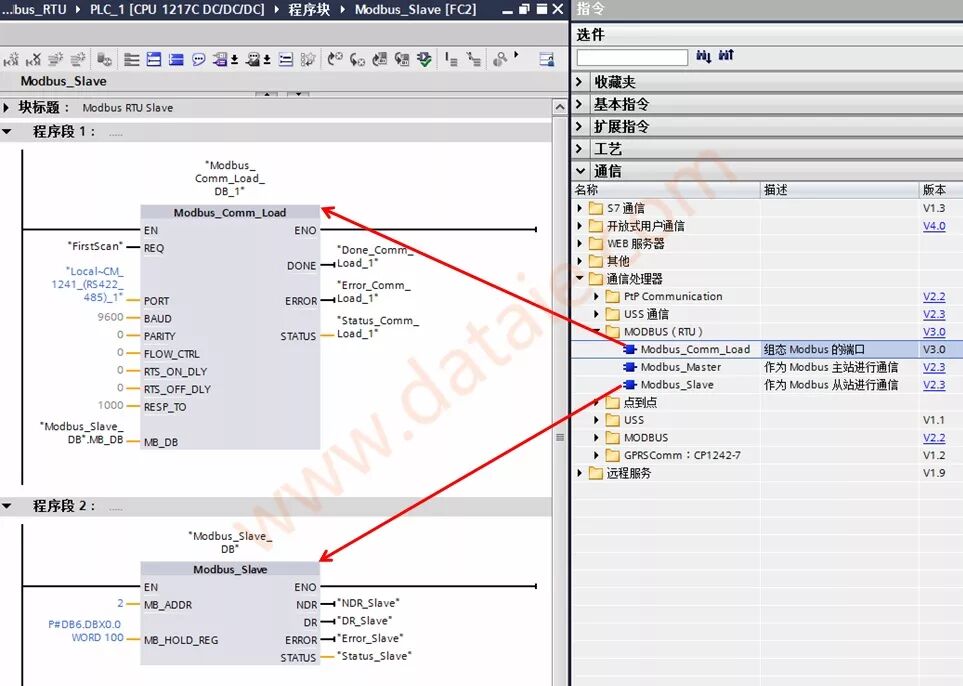

Modbus RTU 从站编程
Modbus RTU从站编程需要调用Modbus_Comm_Load指令和Modbus_Slave指令,其中Modbus_Comm_Load指令通过Modbus RTU协议对通信模块进行组态,Modbus_Slave指令可通过由Modbus_Comm_Load指令组态的端口作为Modbus从站进行通信,Modbus_Comm_Load指令的MB_DB参数必须连接到Modbus_Slaver指令的(静态)MB_DB参数。
本例中CPU机架CM1241 RS422/485作为Modbus RTU从站,其相关编程步骤如下:
OB1中插入一个FC函数,并在函数中拖入Modbus_Comm_Load指令和Modbus_Slave指令。如图18所示
1200PLC的Modbus(RTU)详细说明(二)的图1818. 拖入Modbus RTU 从站指令

MB_ADDR
Modbus 从站的标准寻址:
标准寻址范围(1 到 247)
扩展寻址范围(0 到 65535)
MB_HOLD_REG
数据指针,指向Modbus 保持寄存器的地址, Modbus 保持寄存器可以为M存储区或DB数据区。
如果Modbus 保持寄存器为DB数据区,则DB数据区支持优化访问的数据块或非优化访问的数据块,建议采用非优化访问的数据块。

该静态变量“MODE”默认数据为0(RS232 全双工模式),需要根据CM1241 RS422/485模块实际组态修改该数值,本例中CM1241 RS422/485模块工作在RS485半双工模式需要将该数值修改为4,如何修改“MODE”静态变量见图12.所示。
③ Modbus_Slave指令的“MB_HOLD_REG”用于指向Modbus保持寄存器的数据区域地址,该数据区域支持优化访问的数据块或者非优化(标准的)数据块,建议采用非优化访问的数据块。
本例中使用的数据区为非优化访问的数据块,固该输入参数需要使用指针方式填写如P#DB6.DBX0.0 WORD 100 方式填写。
如何在数据块的属性中取消“优化的块访问”,见图13. 所示。

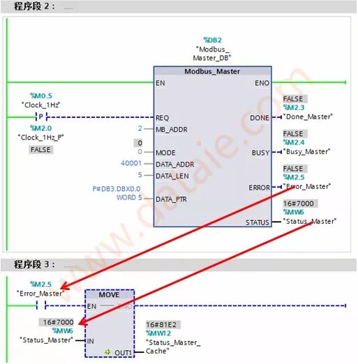

4. 如何查询Modbus RTU通信错误时的错误代码?
Modbus_Master指令为例,当通信出现错误时,Modbus_Master指令的“ERROR”输出位将变为TRUE但是只保持一个扫描周期,所以通过TIA 软件程序监控时无法查询到错误。
Modbus_Master指令“STATUS”参数中的错误代码仅在“ERROR” = TRUE 的扫描周期内有效,为了获取了Modbus RTU通信错误的错误代码我们可以采用下图19. 方式编程。
