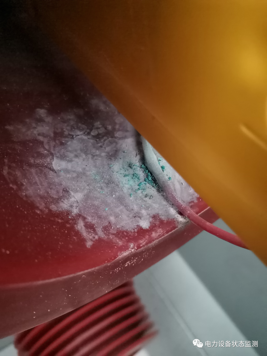

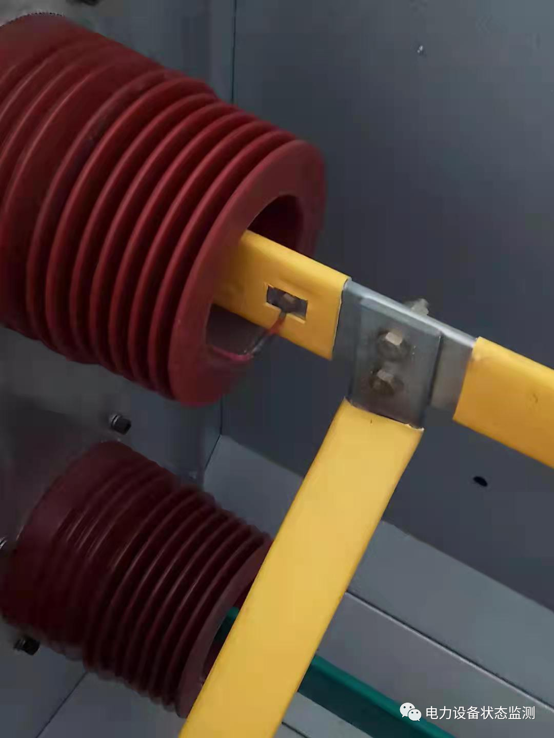

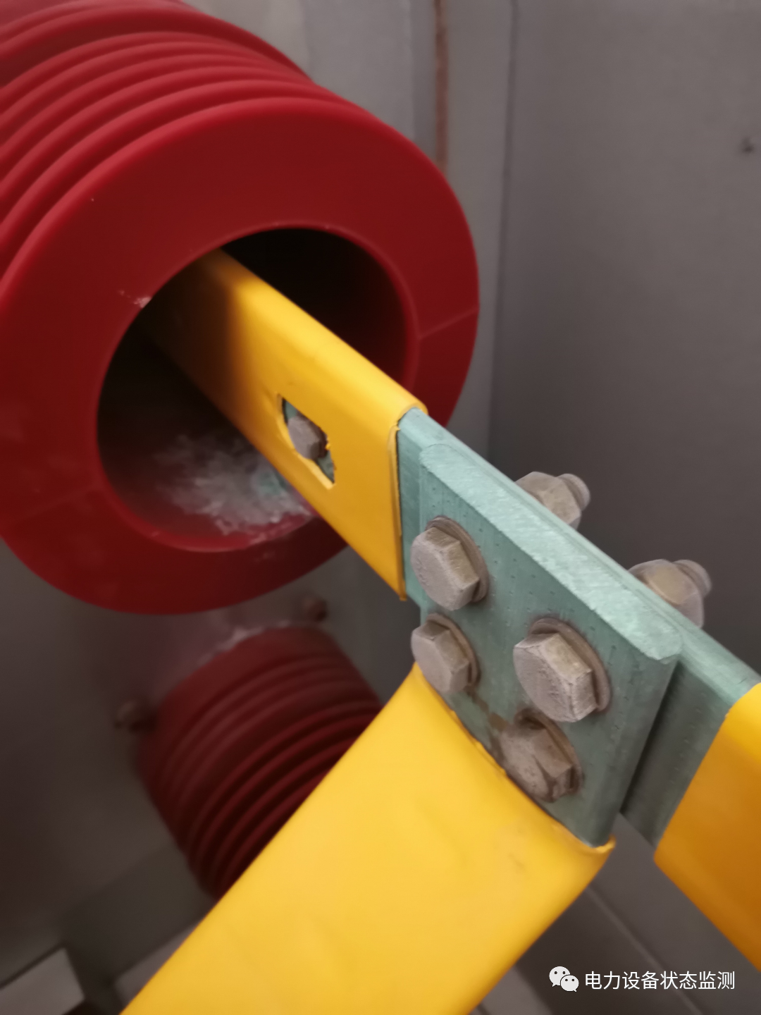

(1)外观检查:发现低总开关柜母线存在铜绿,支柱瓷瓶受潮严重。
一起开关柜带电检测发现的缺陷及处理方法的图5
母排存在铜绿
一起开关柜带电检测发现的缺陷及处理方法的图6
等电位线处存在绿色粉末

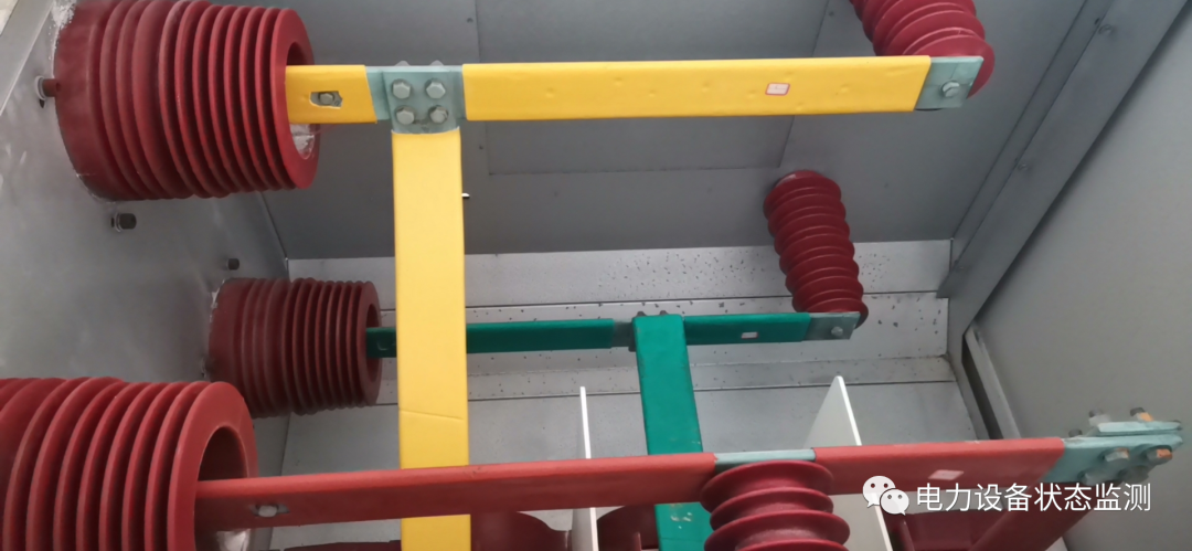

一起开关柜带电检测发现的缺陷及处理方法的图7

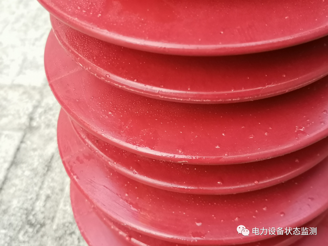

支柱瓷瓶存在水珠
一起开关柜带电检测发现的缺陷及处理方法的图8
低总开关柜内受潮严重

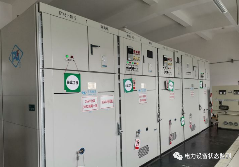

(3)对比检查
      不同母线仓对比,仅有主变低总母线仓受潮严重。
一起开关柜带电检测发现的缺陷及处理方法的图9
低总开关柜母排存在铜绿
一起开关柜带电检测发现的缺陷及处理方法的图10
其他开关柜母排没有铜绿

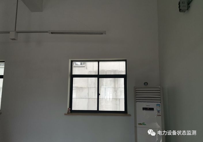

原因分析

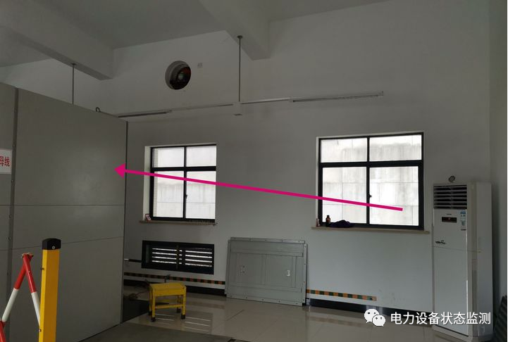

      主变低总开关柜靠近空调,侧面板长期受冷风直吹;同时由于母线仓密封较好,内部母排流过大电流造成母线仓内气体温度较高,内外气体温差较大,形成凝露,从而造成绝缘件受潮。

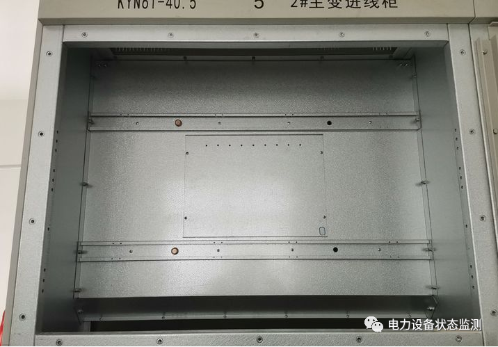

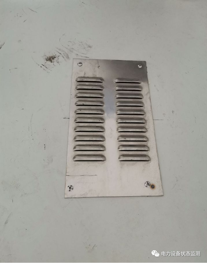

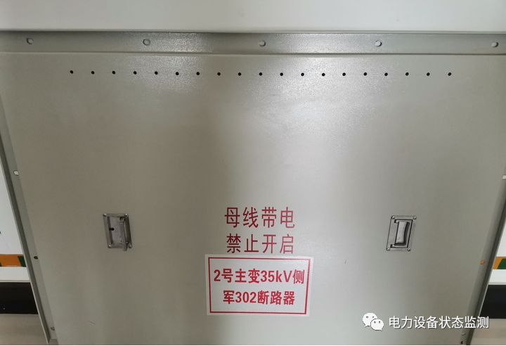

(1)在主变低总开关柜顶部开孔,形成空气对流,尽量保证内外气体温度一致,避免形成凝露。
一起开关柜带电检测发现的缺陷及处理方法的图15
开关柜顶部使用百叶窗通风
一起开关柜带电检测发现的缺陷及处理方法的图16
开关柜背面开孔通风
一起开关柜带电检测发现的缺陷及处理方法的图17
开关柜背面开孔通风
(2)在空调出风口设置挡风板,或者改变空调朝向,避免空调直吹开关柜。
一起开关柜带电检测发现的缺陷及处理方法的图18
改变空调朝向
