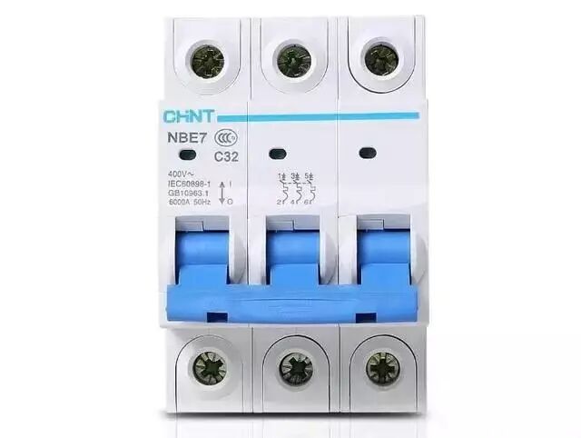

在配电线路或者是有较高接通电流的照明回路,我们要选择C类曲线的断路器,例如住宅家庭用电(最常用);
空开D/C是什么意思?终于有人把它说清楚了!超实用的图1

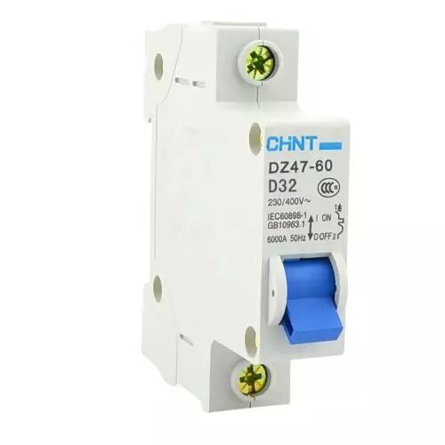

在有较高冲击电流的地方我们要选择D类脱扣曲线的断路器,例如在变压器,电动机等位置(厂矿用的多);
空开D/C是什么意思?终于有人把它说清楚了!超实用的图2
