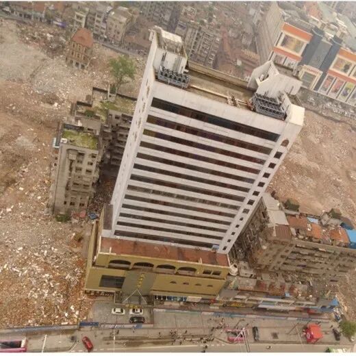

待拆除的楼房位于某市区中央大道附近的较为繁华的商业圈,楼房北侧毗邻中央大道,东侧为拆迁后空地,四周工程环境相当复杂:待拆除建筑距离北侧的10KV地下电力管道最近距离4.0m,距离φ1000地下排水管5.4m,距离人防边墙6.9m,距离路边架空线路7.5m,距离中央大道10.0m,其西侧与南侧还有待拆除建筑,马路对面是万达购物广场,如图1所示。
用户作品赏析 | 基于Ansys/LS-DYNA框剪结构爆破倒塌仿真分析的图1
图1 周边环境

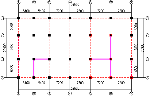

待拆除建筑建筑面积约12000m2,为框架剪力墙结构,其混凝土标号为C30。结构主体高度为66.3m,其中:第一层高5m,第二~四层层高4.8m,第五层高4.5m,第六~十层层高3.3m,第十一层高3.6m,第十二~十五层层高3.3m,第十六层高3.8m,第十七层高5.3m。楼体东西走向长达40.4m,并有7排立柱;而南北走向,第一~四层宽21.7m,有4排立柱;第五~十七层宽15.7m,有3排立柱,立柱尺寸为800mm×800mm,砼梁为400mm×800mm。结构平面布置如图2所示。
用户作品赏析 | 基于Ansys/LS-DYNA框剪结构爆破倒塌仿真分析的图2
图2 结构平面图(单位:mm)

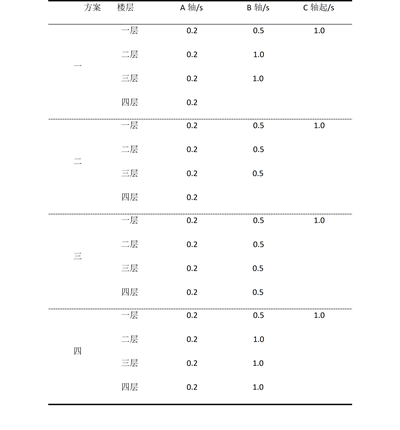

方案一,A轴第一~四层待拆除立柱同时起爆,使用MS7(200ms)段非电导爆管雷 管(以下均采用非电导爆管雷 管);B轴一层待拆除柱子使用MS11(500ms)段;B轴第二、三层和C轴第一层柱子使用MS16(1000ms)段;形成如图4(a)所示的三个延期起爆区段的三角形切口。
方案二,A轴第一~四层待拆除立柱同时起爆,使用MS7(200ms)段;B轴第一~三层待拆除立柱同时起爆,使用MS11(500ms)段;C轴爆破立柱使用MS16(1000ms)段;形成如图4(b)所示的三个延期起爆区段的三角形切口。
方案三,A轴第一~四层待拆除立柱同时起爆,使用MS7(200ms)段;B轴第一~四层待拆除立柱同时起爆,使用MS11(500ms)段;C轴爆破立柱使用MS16(1000ms)段;形成如图4(c)所示的三个延期起爆区段的梯形切口。
方案四,A轴第一~四层待拆除立柱同时起爆,使用MS7(200ms)段;B轴第一层待拆除立柱同时起爆,使用MS11(500ms)段;B轴第二~四层和C轴第一层柱子使用MS16(1000ms)段;形成如图4(d)所示的三个延期起爆区段的梯形切口。
各立柱起爆时间及柱子炸高、区段分别见表1和图4。

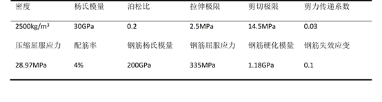

模型中,梁、柱和剪力墙材料采用*MAT_BRITTLE_DAMAGE(MAT96),填充墙和地面则采用*MAT_PLASTIC_KINEMATIC(MAT3)材料,本例中的梁柱(剪力墙以及楼板的材料参数与梁柱不同之处在于配筋率,都为2%)和填充墙以及地面参数见表2、3和4所示。

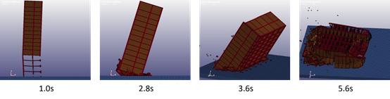

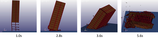

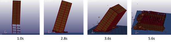

方案一(如图5a)中的框剪结构A排立柱爆破拆除后,在B、C排立柱支撑下,主体结构保持稳定;t=0.5s时B轴第一层立柱爆破拆除后,结构主体开始在C排立柱支撑下发生倾斜,由于B轴二、三层的立柱此时未爆破删除,相当于在C排立柱的侧向施加了约束,因此C排立柱未被压屈,而是在其四层的顶端形成塑性铰;t=1.0s第三爆破区段形成后,结构整体开始明显后坐,并且在t=2.8s完成后坐,随着后坐完成,结构开始后滑,大约在t=3.6s时后滑完成,结构绕着触地点整体向下倒塌,在t=5.0s左右结构整体完全触地,在t=5.6s时前冲完成,形成爆堆。
方案二(如图5b)中,当t=0.5s时,第一、二爆破区段形成后,上部结构在偏心荷载下发生偏转,由于方案二中B轴的第一~三层的立柱都爆破删除,因此对C排立柱的侧向约束减小,C排立柱类似于“细长”杆系结构,在偏心荷载下压屈,压屈点出现在C排立柱第二层顶端,整排立柱压屈成类似于字母“S”型;在t=1.0s时,爆破切口全部形成后,结构开始明显后坐,在t=2.8s时完成后坐;之后的后滑及前冲完成时间与方案一类似。
方案三(如图5c)中,B轴爆破切口有四层,比方案三多一层,三个爆破区段延期时间都相同,当t=0.5s时,第一、二爆破区段形成后,结构在偏心荷载下向倒塌方向倾斜,由于C排立柱侧向约束进一步减少,C排立柱的长细杆系效果更加明显,压屈点由方案三中的二层立柱顶端转到三层立柱顶端,并且在t=1.0s左右时,C排立柱四层顶端出现塑性铰并很快就破坏,主体结构也是在t=2.8s时完成后坐,t=5.6s左右完成倒塌。
方案四(如图5d)中,各个爆破区段延期时间与方案一相同,不同之处在于方案四中B轴的爆破立柱有四层,比方案一多一层,故在t=1.0s爆破区段完全形成之前,两者的变化形态是一样的;当三个爆破区段完全形成后,结构开始明显后坐,由于方案四中B轴第四层立柱也爆破拆除了,当C排立柱在t=1.6s下座触地时,结构主体形成的附加偏转弯矩比方案一小,前倾速度也比方案一小,在t=2.8s时完成后坐后继而发生后滑,最终倒塌形成爆堆。
用户作品赏析 | 基于Ansys/LS-DYNA框剪结构爆破倒塌仿真分析的图13
(a) 方案一
用户作品赏析 | 基于Ansys/LS-DYNA框剪结构爆破倒塌仿真分析的图14
(b) 方案二
用户作品赏析 | 基于Ansys/LS-DYNA框剪结构爆破倒塌仿真分析的图15
(c) 方案三
用户作品赏析 | 基于Ansys/LS-DYNA框剪结构爆破倒塌仿真分析的图16
(d) 方案四
图5 框剪结构倒塌过程模拟结果

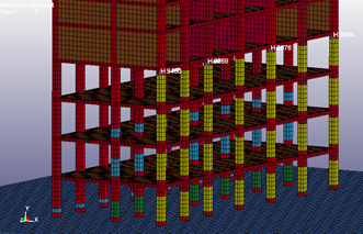

选取4种方案中A排立柱最外侧第十一层、十三层、十五层、十七层的4个节点(如图6a),对比分析其沿倒塌方向(X轴正向)的速度曲线(如图7)。
方案一中,当t=0.5s时前两个爆破区段形成后,上部结构绕C排立柱第四层顶端的塑性铰偏转,X方向速度不断增大,直到t=1.0s塑性铰破坏;从曲线图7(a)中可以看出,从t=1.0s至t=2.8s(切口触地时间)这段时间,上部结构的X方向速度还有少许的增加,其主要原因是方案一中采用的是三角形切口,C排立柱在t=1.4s左右触地时(如图6b),B轴未爆破立柱部分形成的偏心弯矩较其他方案大些,使得上部结构偏转速度还能有一定的增加。

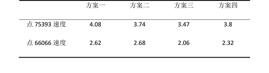

取各方案中第十五层及十七层点(点66066和75393)处X方向速度进行列表(表5)对比分析就可以看出,方案一中的前倾速度明显大于其他方案。这主要是由于三角形切口中柱对后排立柱侧向限制,使得在C排立柱四层顶端形成明显塑性铰,在偏心荷载下形成较大的前倾速度,在后面运动过程中,当C排立柱触地后,由于三角形切口中B排立柱形成更大偏心弯矩的缘故,使结构倒塌前倾速度进一步加大。

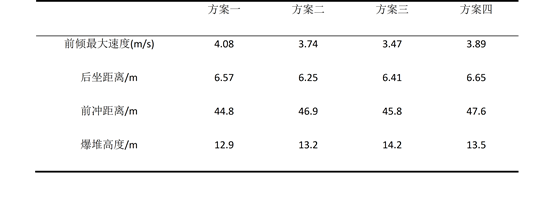

通过对比分析四种方案中的前倾速度、爆堆范围和倒塌形态,可以得出表6的各项数据。
表6 各方案数据
用户作品赏析 | 基于Ansys/LS-DYNA框剪结构爆破倒塌仿真分析的图27
从表中可以看出方案一中前倾速度比其他方案都大,有利于结构倒塌,而且爆堆高度以及前冲距离也是最小的,后坐距离也仅比最小后座距离大0.3m左右。显然,选择方案一作为最佳方案,应用到实际工程中去。

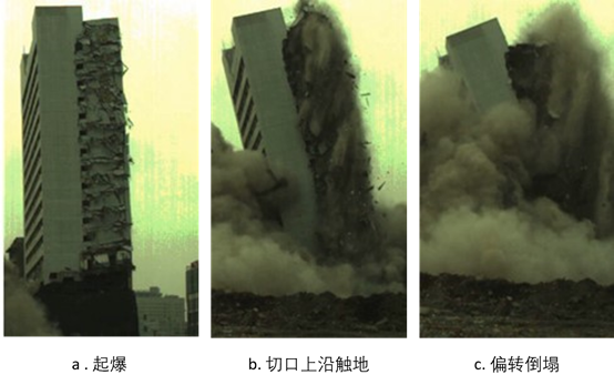

实际工程倒塌过程如图11所示,从图中的倒塌形态可以看出,起爆1s左右(如图11a),结构发生一定程度的倾斜,后面的填充墙开始破坏;在3s左右框剪结构切口上沿触地闭合完成后坐(如图11b),随后绕着触地点偏转倒塌(如图11c),最后形成爆堆,这与方案一(如图5a)中的整体式模型的倒塌结果很相似。

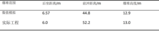

爆堆范围的数值模拟结果与现场结果的参数对比见表7。结果表明,两种结果的爆堆范围偏差在10%左右,直接证明了数值模拟的重要参考价值。
表7 爆堆范围对比

图11框剪结构倒塌过程
