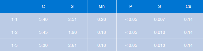

第一种方案

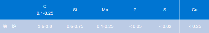

炉料配比:生铁 85%,低锰废钢 15%;化学成分控:
采用球化孕育处理方案:
球化包内预埋 1.2%埃肯球化剂、0.8-1.0%覆盖剂、0.4%的玻璃碎,直接出铁到球化包,同时投入 0.5%的埃肯孕育剂。球化完成后,表面撒入的埃肯随流孕育剂,取样使用 EPIC 仪器进行分析检测。

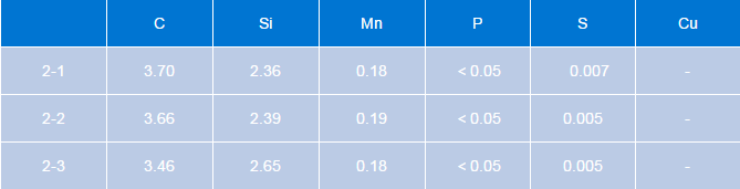

炉料配比:生铁 65%,低锰废钢 35%;化学成分控制:
采用球化孕育处理方案:
直接出铁 500kg 到中间包,球化包内预埋 1.2%埃肯球化剂、0.8-1.0%覆盖剂和 0.4%玻璃碎,直接出铁到球化包,同时投入 0.5%的埃肯孕育剂,球化处理完成后包内表面投入埃肯随流孕育剂,完全捣开,取样使用 EPIC 仪器进行分析检测。
直接出铁 500kg 到中间包,球化包内预埋 0.95%埃肯低镁球化剂、0.65%埃肯覆盖剂、0.2%的废钢片和 0.1%的除渣剂,直接出铁到球化包。球化完成后,表面撒入埃肯随流孕育剂,完全捣开,取样使用 EPIC 仪器进行分析检测。
直接出铁 500kg 到中间包,球化包内预埋 1.2%埃肯球化剂、0.3%覆盖剂、 0.2%的埃肯孕育剂、0.5%的废钢片和 0.1%的除渣剂,直接出铁到球化包,同时投入 0.35%的埃肯孕育剂。球化完成后,表面撒入埃肯随流孕育剂,完全捣开,取样使用 EPIC 仪器进行分析检测。

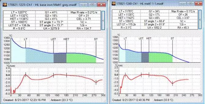

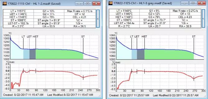

通过碳硫检测仪检测铁水的碳、硫含量,光谱分析仪检测合金如 P、Mn、Cu元素的含量;通过埃肯 EPIC 设备检测炉前不同化学成分的冷却曲线,得到如 LET(液相转变温度),CE(实际碳当量),G1、G2、G3 不同区间值。

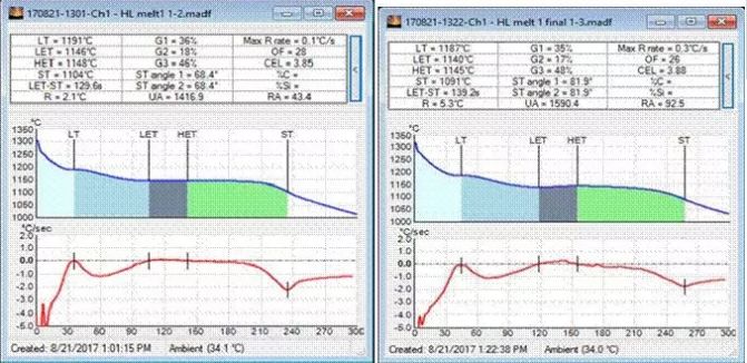

第一种方案结果与讨论
根据不同处理方法,检测得到的 EPIC 图像如下:
曲线 2:第一炉方案A 结果曲线
曲线 4:第一炉方案 C 结果曲线
①从曲线1和2 中我们可以看到,第一炉方案 A 球化工艺处理后 LET 值上升,说明其液相线温度提高,但 G1 区间仍然较大为 34%,LET-ST 石墨析出时间为 115秒,结合其化学成分,得知其碳当量是第一炉三个方案中最高的。

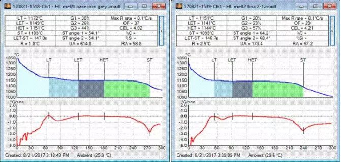

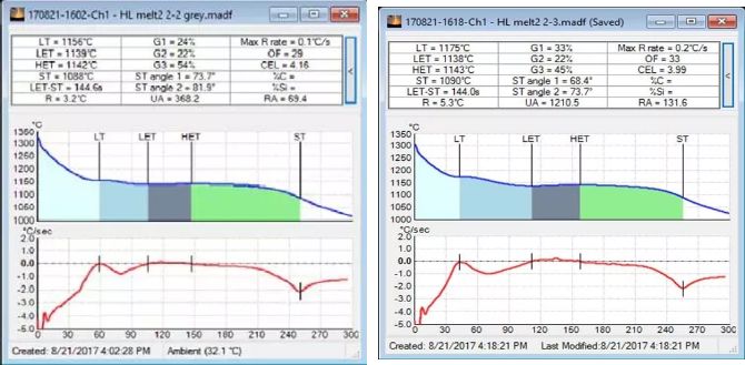

曲线 6:第二炉方案A 结果曲线
曲线 7:第二炉方案B 结果曲线
曲线 8:第二炉方案C 结果曲线
①从曲线 5 和曲线 6 可以看出,LET 值由 1149 降低至 1141℃,G1 区间为 20%, LET-ST 石墨析出时间为 146 秒,结合其化学成分,得知其碳当量是第二炉三个方案中最高的。事后分析,原铁水灰口曲线 LET 值较低是因为添加了硅铁和石墨化增碳剂,造成铁水瞬时形核能力强。
②从曲线 5 和曲线 7 可以看出,LET 值由 1149 降低至 1139℃,G1 区间为 24%, LET-ST 石墨析出时间为 146 秒,结合其化学成分,得知其碳当量是第二炉三个方案中中等的。LET 值降低原因同上。
③从曲线 5 和曲线 8 可以看出,LET 值由 1149 降低至 1138℃,G1 区间为 33%, LET-ST 石墨析出时间为 144 秒,结合其化学成分,得知其碳当量是第二炉三个方案中最低的。
④总体看来,形核能力最强的第二炉方案 A,其 LET 值较高,收缩倾向最小也是第二炉方案 A,G1 值最小。说明 CE 值增高能降低收缩倾向并增强形核能力。

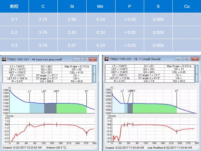

第三种方案结果与讨论
曲线 10:第三炉方案A 结果曲线
曲线 11:第三炉方案B 结果曲线
曲线 12:第三炉方案C 结果曲线
