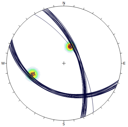

2.2 节理分组
从上图明显地看出,岩体可以划分为两个节理组,这两组节理控制着边坡的稳定性。对每组数据进行平均,得出两条平均后的节理 joint 1和Joint 2。第一组节理的平均值为60/70(Dip/DD),第二组节理的平均值为35/201(Dip/DD)。这两组节理的相交线为146/22(Dip/DD)。如下图所示。

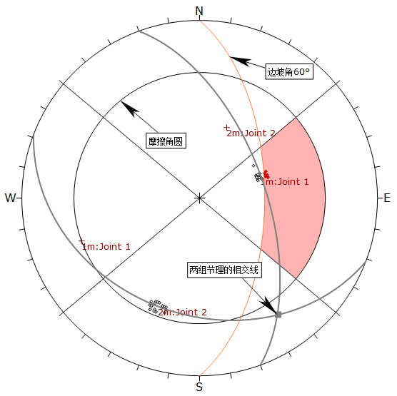

2.3 平面滑动分析

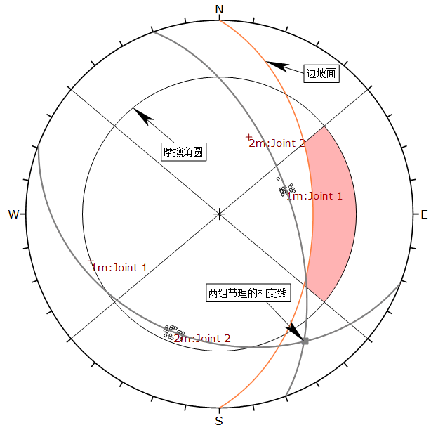

下面进行平面滑动(Planar Sliding)分析。拟在上述岩体中开挖一个边坡角为50°至70°的面朝正东的边坡,我们的目的是想确定最大可能的边坡角。首先在上图的基础上增加一个边坡面。边坡面朝正东意味着边坡倾向为90°,假定边坡角为50°,因此边坡面产状为50/90。假定岩石的摩擦角为30°,在这种情况下,边坡平面滑动的可能性如下图所示。
利用赤平极射投影进行岩石边坡的运动学分析(Kinematic Analysis)的图3
从图中可以看出,第一组节理(60/70)的极点完全在可能的破坏区域范围外,因此出现平面滑动破坏的可能性为零。为了得到最优的边坡角,我们逐渐增大边坡角。 当边坡角为59°时,开始出现平面滑动,共有23个节理出现滑动,其中4个节理最为严重;当边坡角为60°时,开始出现平面滑动,共有23个节理出现滑动,其中7个节理最为严重;当边坡角为62°时,开始出现平面滑动,共有23个节理出现滑动,其中10个节理最为严重;当边坡角为64°时,开始出现平面滑动,共有23个节理出现滑动,其中22个节理最为严重。这显然是不可接受的。因此合适的开挖边坡角应该在59°到62°之间,60°可能是最优的边坡角,破坏概率约为30%,对于采矿工程这个破坏概率是可以接受的。

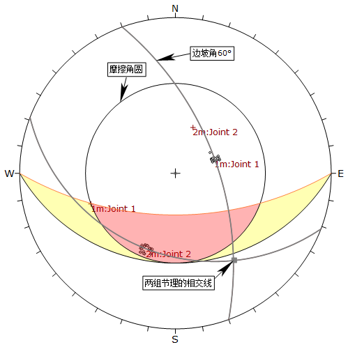

2.4 楔形滑动分析
当边坡角设计为60°时,两组节理的相交线在可能的破坏区域外,因此不会发生楔形滑动(Wedge Sliding)破坏。如果在边坡角不变的情况下改变边坡面方向,比如边坡面朝正南方,其它条件不变,在这种情况下,由于两组节理的相交线处在可能的破坏区域之外,因此发生楔形滑动的可能性为零。
利用赤平极射投影进行岩石边坡的运动学分析(Kinematic Analysis)的图5
从上图看出,尽管不会发生楔形滑动,但第二组节理的极点全部落在了可能的破坏区域,用平面滑动来分析,结果发现这26个节理全部会发生平面滑动。这意味着边坡面朝正南方开挖的方案不行。
