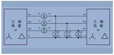

三相四线接法
测量四线系统中的总功率要求三个功率表。测得的电压是真实的相电压。通过使用矢量数学运算,可以从相电压的幅度和相位中准确地计算出相间电压。现代电源分析仪也使用基尔霍尔定律,计算流过中线的电流。
三相电与两相电、单相电的区别你都不知道?原理和接法大全看这里!的图15
图15. 三相四线(三个功率表方法)
