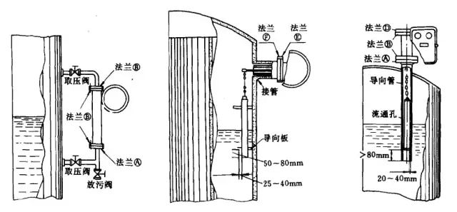

物位测量仪表
物位测量仪表一般安排如下:
号称最全的仪表规范,你值得拥有!的图1
1、物位测量仪表的仪表连接头 (管嘴) 位置应避开进入设各物流的冲击。
2、仪表的观测面应朝向操作通道,周围不应有妨碍维修仪表的物件。物位测量仪表宜安装在平台一端,或加宽平台。
3、物位测量仪表的仪表连接头 (管嘴) 如在设备的底部,应伸入设备100mm。
4、测量界位时,物位测量仪表的上部仪表连接头 (管嘴) 必须位于液相层内。
5、数个液位计组合使用时,宜采用连通管安装型式。

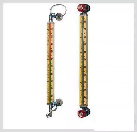

玻璃板 (管) 液位计的安装要求如下:
号称最全的仪表规范,你值得拥有!的图2
1、用玻璃板 (管) 液位计和浮球 (浮筒) 液位计测量同一液时,玻璃板 (管) 液位计的测量范围应包括浮球 (浮筒) 液位计的测量范围。
2、数个液位计组合使用时,相邻的两个液位计在垂直方向应重迭150~250mm ,其水平间距宜为200mm。
3、数个液位计组合使用时,宜采用外接连通管安装,连通管两端应装切断阀,玻璃板 (管) 液位计装在此管上,可不另装切断阀。

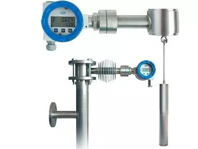

外浮筒液位计的安装要求如下:
号称最全的仪表规范,你值得拥有!的图3
1、液位计两端应装切断阀。
2、液位计测量范围的中间位置。
3、顶底式法兰式液位计,上下仪表连接头 (管嘴) 的间距应至少比测量范围多500mm。
内浮筒液位计的安装要求如下:
号称最全的仪表规范,你值得拥有!的图4
1、正常液位应在浮筒的中间位置。
2、液位波动较大时,应加防波管。
内浮球液位计的安装要求如下:
号称最全的仪表规范,你值得拥有!的图5
1、液位计安装法兰的水平中心线应与正常液位一致。
2、在浮球活动范围内不应有障碍物,在物流冲击较大的场合应加防冲板。

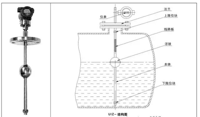

磁致伸缩式液位计的安装要求如下:
号称最全的仪表规范,你值得拥有!的图6
1、磁致伸缩式液位计宜安装于容器顶部或容器侧面引出的连通管顶部。
2、安装于拱顶罐或球罐顶部的磁致伸缩液位计宜采用法兰安装方式,法兰式仪表连接头 (管嘴)的内径应大于浮子直径。
3、当安装于容器外的连通管上时,连通管内径应大于浮子外径,连通管应采用非导磁材料 (如不锈钢、铝或合金) 制作。

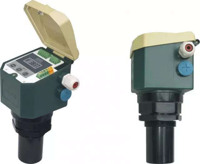

超声波及微波 (雷达) 液 (料) 位计的安装要求如下:
号称最全的仪表规范,你值得拥有!的图7
1、测量液位的场合,宜垂直向下检测安装。
2、测量料位的场合,超声波或微波的波束宜指向料仓底部的出料口。
3、超声波或微波的波束中心距容器壁的距离应大于由束射角、测量范围计算出来的最低液 (料)位处的波束半径。
4、超声波或微波的波束途径应避开容器进料流束的喷射范围。
5、超声波或微波的波束途径应避开搅拌器及其它障碍物。
6、超声波或微波液 (料) 位计的安装,还应符合制造厂的要求。

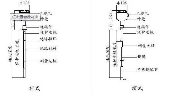

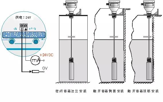

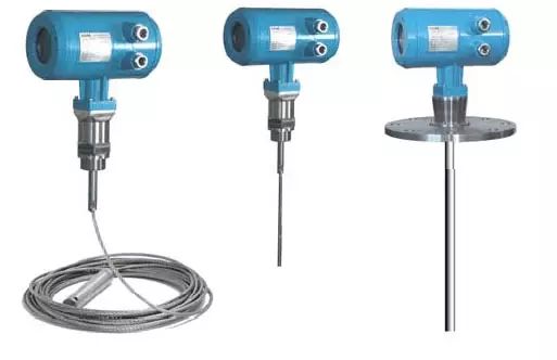

导波雷达与电容式液位计的安装应符合下列要求:
号称最全的仪表规范,你值得拥有!的图8
1、液位计应安装于储罐的顶部,避免与设备内的可动部件相碰; 当设备内介质波动剧烈时,应对导波杆 (探头) 加透孔式保护管固定。
2、液位计在设备外连通管上安装时,应符合下列规定:
a)导波杆 (探头) 的长度应包括上部和下部测量死区,其端部应低于连通管下部连接口中心至少50mm ;
b)采用双杆式探头的导波雷达液位计时,连通管直径不小于80mm ; 采用单杆式探头的导波雷达液位计时,连通管直径不少于50mm。
3、采用电缆探头式导波雷达液位计测量大液位时,应在设备底部对电缆探头进行拉直固定,液面波动剧烈的场合应加透孔式保护管固定。
4、被测介质温度高时,宜将变送器分离安装。
5、导波雷达与电容式液位计的安装还应符合制造厂的要求。

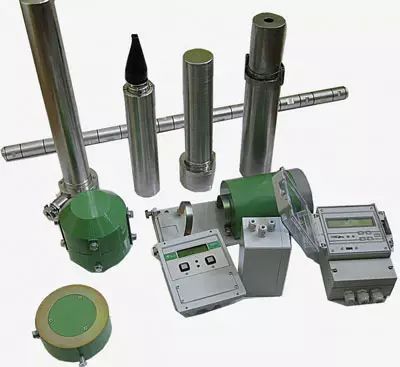

放射性物位仪表的安装
号称最全的仪表规范,你值得拥有!的图10
放射性物位仪表的安装应严格按照制造厂的要求进行,并符合中华人民共和国有关卫生和安全防护的规范.

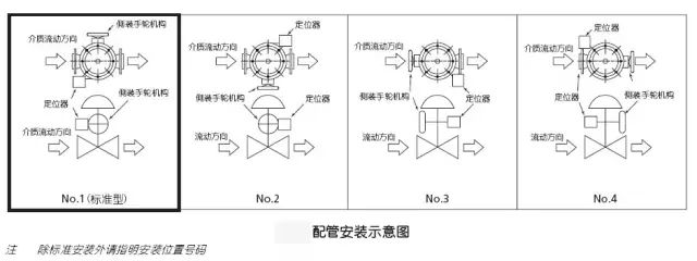

调节阀
调节阀的安装位置规定如下:
号称最全的仪表规范,你值得拥有!的图11
1、调节阀的安装位置应满足工艺要求,并便于安装、维修和操作。
2、调节阀不宜装在管沟或管架上。如必须装在高处,应加平台。
3、如调节阀带有事故气源罐、手轮、闭锁阀等辅助装置时,应留有安装和操作的空间。
4、调节阀应靠近相关的就地指示仪表。
调节阀安装尺寸要求如下:
 1、调节阀底距地面或平台面的距离应大于250mm ,对于反装阀芯的单双座调节阀,宜在阀体下方留出抽出阀芯的空间。
2、顶部与旁路管道的净空距离应大于200mm 。调节阀与旁路阀的上下位置应错开。

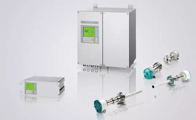

工业过程分析仪表
号称最全的仪表规范,你值得拥有!的图13

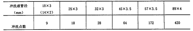

c)可按表1选择冲洗液管径。
表1 冲洗液管径
号称最全的仪表规范,你值得拥有!的图15
注: 按一个冲洗点耗量为0.03m3/h来计算。
