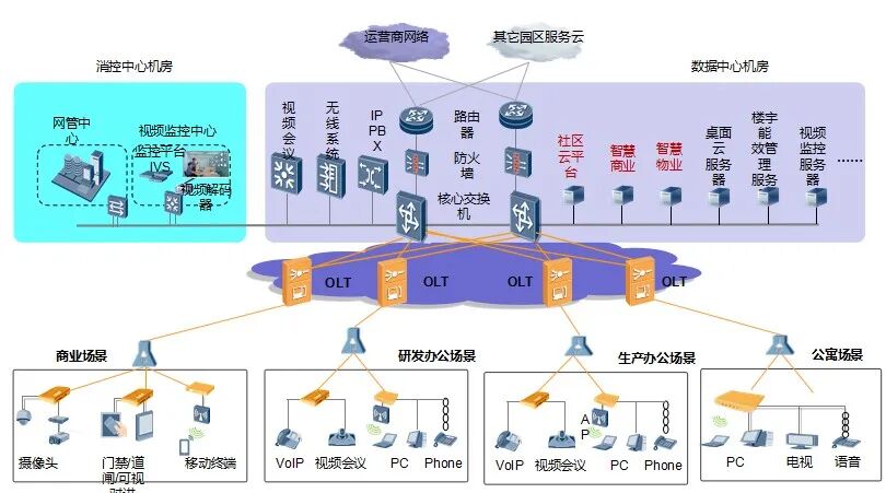

1.1 系统概述
弱电项目全光网系统技术要求,是时候要了解一下了!的图2
1.信息系统采用10GPON全光网网络架构,智能专网、WiFi网、物业办公网共用核心交换机,逻辑隔离,一网承载,简化结构,网络均通过10GPON光网络传输。
2.信息网络系统主要由防火墙、路由器、核心交换机、OLT、ODN、ONU、网络管理系统等组成。系统采用核心交换机+OLT+ODN+ONU的光网络结构,核心交换机和OLT均为一用一备的冗余架构,双核心双链路,系统设置两台防火墙,作为安全网关设备,实现内外网地址的转换、边界防护,防病毒,IPS等功能。核心网络设备设于地下一层网络机房。
3.10GPON网络采用一级分光的形式组网,OLT的每个GPON口上行10G、下行10G,采用2:8分光进行光传输,楼层弱电井根据不同应用设置ONU、带POE的ONU。

1.2.1全光网系统架构
弱电项目全光网系统技术要求,是时候要了解一下了!的图5
