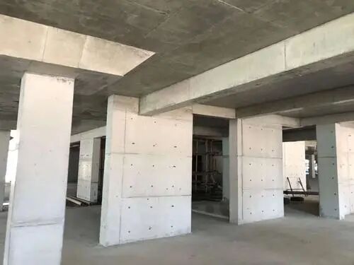

混凝土结构浇筑后,达到一定强度,方可拆模。施工现场主要是通过同条件养护的混凝土试块的强度来决定什么时候可以拆模,而具体模板拆卸日期应按结构特点和混凝土所达到的强度来确定。

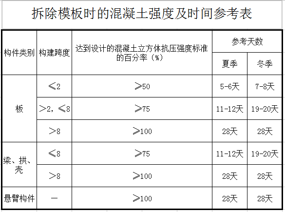

1.不承重的侧面模板,应在混凝土强度能保证其表面及棱角不因拆模板而受损坏,方可拆除,一般十二小时后。
2.承重的模板应在混凝土达到下列强度以后,始能拆除(按设计强度等级的百分率计):
板及拱:
跨度为2m及小于2m           50%
跨度为大于2m至8m           75%
梁(跨度为8m及小于8m)  100%
承重结构(跨度大于8m)     100%
悬臂梁和悬臂板             100%
3.钢筋混凝土结构如在混凝土未达到上述所规定的强度时进行拆模及承受部分荷载,应经过计算,复核结构在实际荷载作用下的强度。
4.已拆除模板及其支架的结构,应在混凝土达到设计强度后,才允许承受全部计算荷载。施工中不得超载使用,严禁堆放过量建筑材料。当承受施工荷载大于计算荷载时,必须经过核算加设临时支撑,并根据构件强度决定。
墙体:一般要12小时左右;
顶板:一般要28天,或者强度要达到75%;
悬挑构件:比如阳台,强度要达到100%。

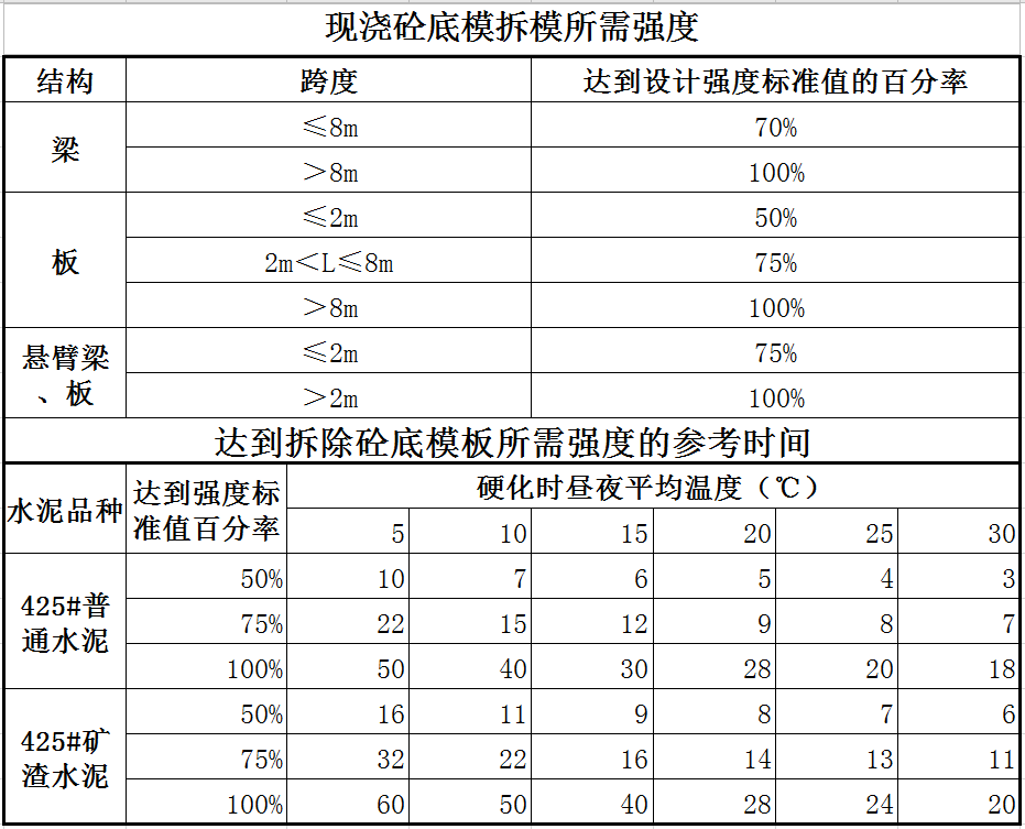

墙、柱及梁侧模拆除:应在混凝土强度能保证其表面及棱角不因拆除模板而受损,一般强度达到1.0MPa左右方可拆除,拆模时间应根据混凝土的强度等级、环境温度或通过同条件养护试块进行控制。
梁、板底模拆除:梁、板跨度在2m以内时,混凝土强度达到设计强度的50%;2-8米范围内时,其强度达到设计强度的75%;大于8m的混凝土必须达到设计强度的100%时方可拆除。
悬挑构件的模板拆除:无论其跨度长短,均要求必须在混凝土达到其设计强度的100%时方可拆除。
规范规定,跨度小于2m的悬臂梁及板,混凝土拆模强度应大于等于70%;跨度大于2m的悬臂梁及板,混凝土的拆模强度为100%。

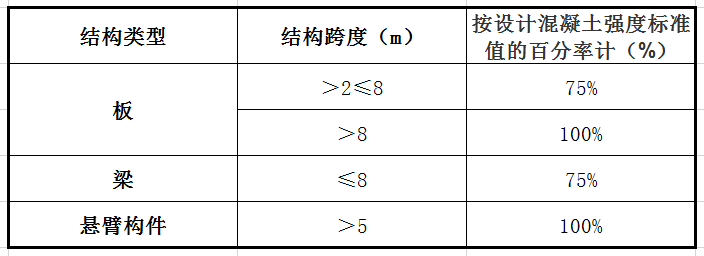

1:模板拆除条件
根据《混凝土结构工程施工及验收规范》(GB50204—2015)的要求,模板的拆除应满足以下条件:在混凝土强度保证其表面及棱角不因拆除模板机时受损后方可拆除,通常情况下柱混凝土浇筑之后至少1天方可拆除其模板,主要承重的构件,按设计要求应在其混凝土强度达到设计强度等级的70%时方可拆模,悬挑构件混凝土强度达到100%时方可拆模。或参考下表:
混凝土浇筑后多久才能拆除模板?的图6

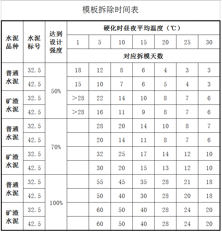

模板拆除时间表
混凝土浇筑后多久才能拆除模板?的图7
混凝土浇筑后多久才能拆除模板?的图8
混凝土浇筑后多久才能拆除模板?的图9
注:当夏天气温≥35°C,连续三天以上时,拆模时间可提前1-2天。
