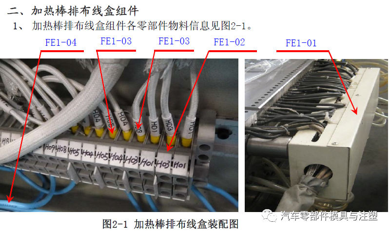

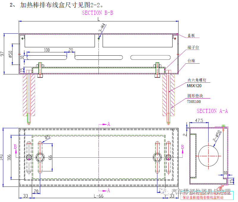

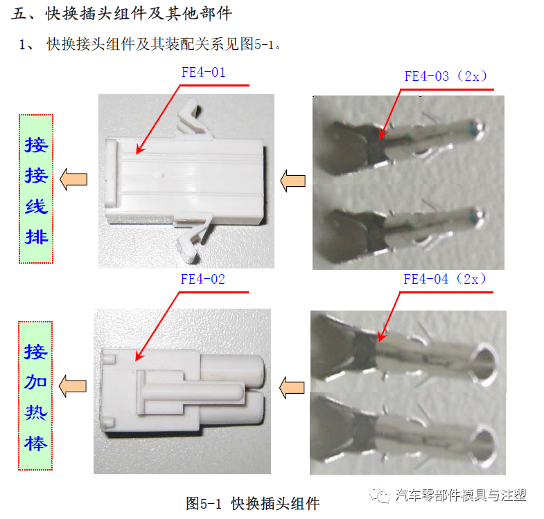

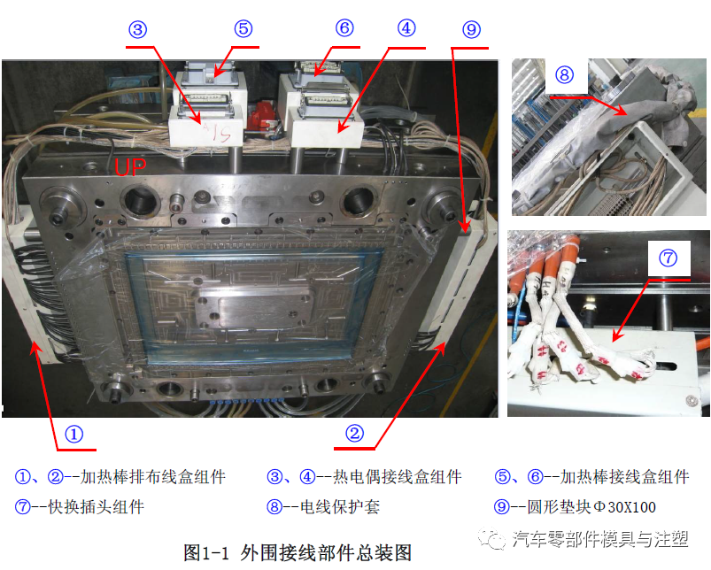

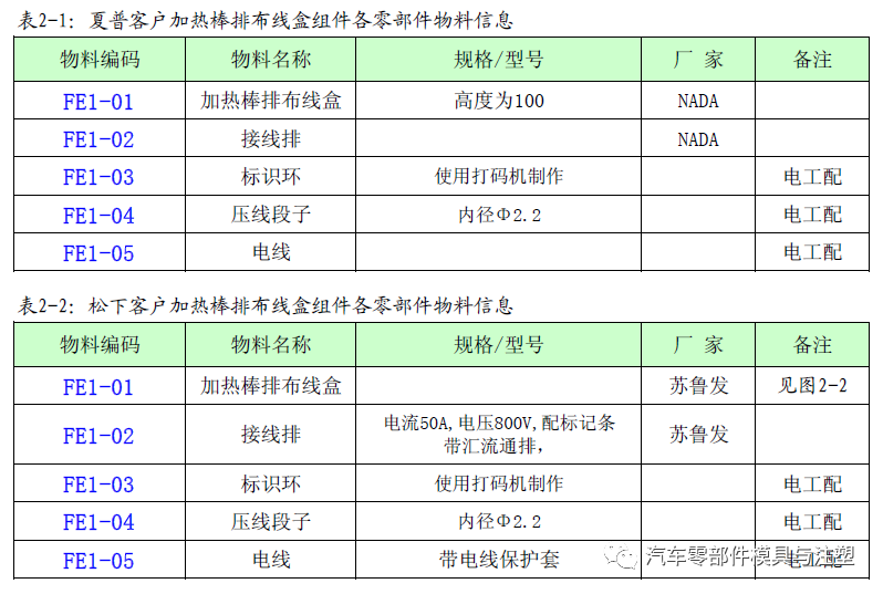

1.为方便加热棒的拆卸,加热棒和加热棒接线盒之间需安装快换插头,并做好标识,见图1-1中部件⑦。
2.外漏电线出厂时均需外包电线保护套,见图1-2中部件⑧。
3.左右侧的加热棒排布接线盒需使用圆形垫块,以方便走线,见图1-1中部件⑨。

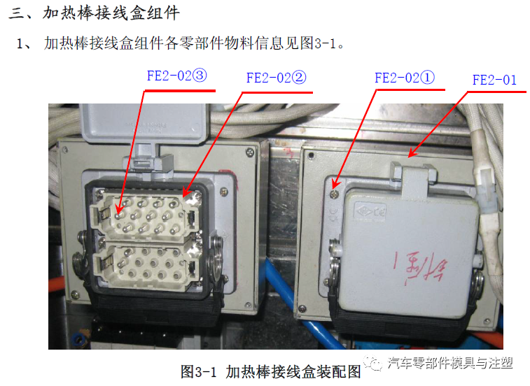

4.天侧的加热棒及热电偶接线盒优先考虑直接固定在模具上,不使用圆形垫块,除非空间受限时才使用圆形垫块
