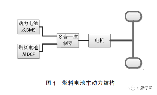

本文研究对象为燃料电池卡车,其结构如图1。
燃料电池汽车整车控制策略设计的图1
本车主要由动力电池、BMS、燃料电池及DCF,多合一控制器,电机等组成。动力电池由电池模组、铜排、箱体、高压线束、低压线束、MSD、BDU及电池管理系统等组成,主要作用为新能源车提供电能的吸收、存储和供应,BMS具有对电池电压、电流和温度等参数的实时监测功能,实现高压安全管理、电池状态估算、均衡管理、充放电管理、故障诊断和警示等功能,避免电池过充、过放,延长电池寿命;本系统采用48Ah电芯,系统成组1并152串,额定电压554.8V,额定电量26.3kWh。

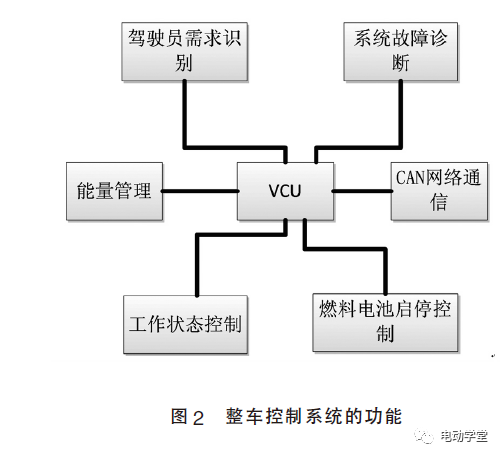

燃料电池电动车的整车控制系统实现的主要功能:驾驶员需求信息识别、动力系统的工作状态控制、燃料电池系统的启停控制、多能源能量管理功率分配控制、CAN网络通信及系统故障诊断等,见图2。
燃料电池汽车整车控制策略设计的图2
整车控制系统(VCU)作为上层控制单元负责协调动力子系统的运行,采集驾驶员控制输入信号,向各子控制系统发送控制指令,动力系统各子控制器的主要功能是接收整车控制器的指令,控制相应部件动作,并向整车控制器反馈部件的状态信息。整车控制系统的核心是能量管理。

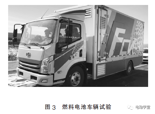

为验证所设计的控制策略的正确性,将其进行实车验证,如图3。

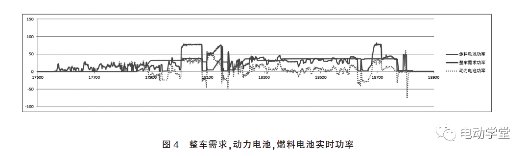

如图4试验数据可以看出,当车辆启动时(17500-17800S),由于燃料电池需要一些启动准备,动力电池提供整车需求功率,燃料电池的功率为0。
燃料电池汽车整车控制策略设计的图4
燃料电池启动(17800S)后,整车需求较小时主要由燃料电池提供整车需求功率,同时燃料电池给动力电池充电,动力电池功率为负。
当整车需求功率较大时(18000s),燃料电池提供的功率35kw小于整车需求功率80kw,动力电池和燃料电池同时提供功率,满足整车需求。

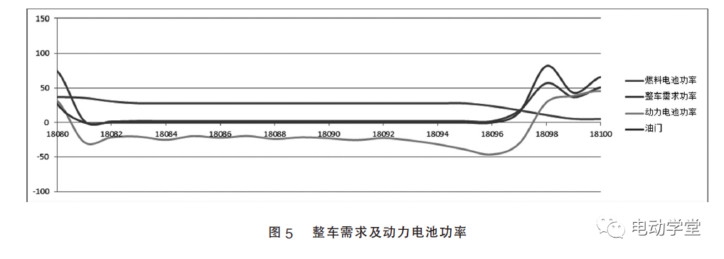

松油门时(18081-18098S),如图5,由于燃料电池功率的特性,不能及时收回所有功率,所以一部分功率同制动能量回收功率一同给电池充电,动力电池功率为负。
