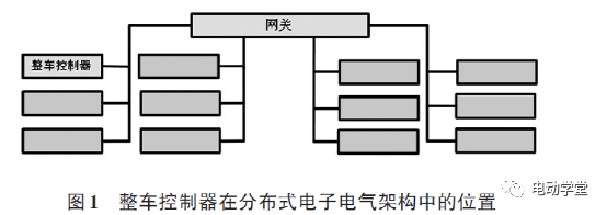

在以往的芯片能力前提下,受到计算能力及通信能力的限制,整车控制器无法集成所有的车辆控制软件,即使是新能源部件控制相关的软件也无法全部集成。这决定了整车控制器只能作为分布式电子电气架构中的一员,但是这种关系限制了功能变更及扩展。
在分布式电子电气架构中,一项整车层级的功能由多个控制器配合完成。某项功能的实现可能需要几个或十几个控制器相互配合,并且这些控制器可能分布在整车不同的网络中(图1)。整个交互过程与时间配合异常复杂。
整车普遍有100余个控制器,几百项整车级功能,功能与控制器本身的物理连接交织成一个巨大而复杂的网,非常不利于模块化设计与扩展。在这种情况下,增加一个新功能,需要在上述的复杂功能网络上考虑各部分相关性,并对大量的控制器软件进行修改及测试。

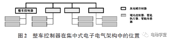

随着芯片及车载以太网的发展,整车控制器已经具备集成大部分车辆控制软件的能力。分布式电子电气架构正在逐渐向高度集成化和智能化发展,整车控制器在电子电气架构中的位置也随之发生变化,真正实现车辆层级的集成型控制器,其控制涵盖动力、底盘以及一些网关功能。整车控制器与集中式电子电气架构的关系如图2所示。将大部分的功能集成于整车控制器中会极大地减少整车线束长度与控制器数量。

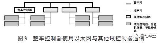

尽管通信带宽有着明显的优势,但受制于成本及功耗因素,车载以太网主要应用于骨干网络。用于整车控制器与其他域控制器的通信,如图3。而对于域内的智能执行器和传感器,使用其他低成本解决方案,如CANFD、CAN、LIN。
新型整车控制器关键技术分析的图3
当然,在整车控制器上增加车载以太网面临着巨大的改变:相对于CAN通信更庞大的软件协议栈;更大的控制器功耗;更大的静态电流,这些都需要在系统设计时被考虑。

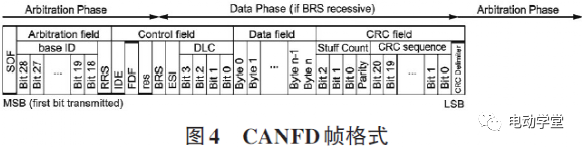

CANFD总线是CAN总线的高带宽解决方,博世公司于2011年首先提出CANFD概念,并于2012年首先发布CANFD1.0版本。在保留CAN总线主要特性的同时,改善了错误帧漏检率,同时保证网络中大部分软硬件特别是物理层不变。将总线的最高传输速率提高到5Mbit/s以上(CAN通信的最高传输速率为1Mbit/s,实际使用速率最高为500kbit/s)。
更重要的是,CANFD数据长度最长64字节,这使得CANFD的数据场占比达到近85%。CAN的数据场占比只有约50%。这意味着即使同样的通信带宽,CANFD可以多传输约70%的有效数据。CANFD帧格式如图4所示。
新型整车控制器关键技术分析的图4
更为关键的是,由于CANFD保留了CAN的大部分关键特性,所有的CANFD芯片都能够兼容CAN。这使得选择CANFD芯片的控制器在不改变硬件的情况下,只修改软件即可适配CAN通信网络。CANFD技术有多重优势,在未来相当长一段时间内,车载以太网与CANFD将会长期共存,各司其职,共同发展。

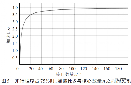

多核芯片大幅提升了芯片的运算能力。这是一种并行的方法。所以在应用中想获得同样的效果,需要在软件设计时合理地将各部分软件分配到各个核心中。原则是尽量让所有软件并行。多核芯片的算力与同频率单核芯片的算力加速比可以使用Amdahl定律来评估。公式如式(1):
S=1/(1-a+a/n)(1)
其中,S为多核芯片的算力与同频率单核芯片的算力加速比;a为并行计算部分所占的比例;n为核心数量。
新型整车控制器关键技术分析的图5
如图5,当并行程序为75%时,加速比的极限性能为4.0。在10核以内增加核心数都可以大幅提升运算性能。前期可以通过此方式对系统运算能力和分配要求做大略的评估,寻找一个最佳投入产出点。同时这个公式还指出,对于一个核心数量固定的多核系统,增加程序并行性是提升系统运算性能的有效措施。

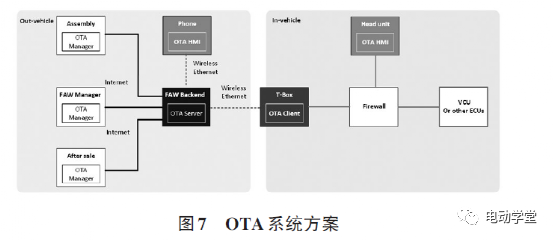

OTA技术需要云端和车内端系统同时部署,OTA架构如图7。主要介绍整车控制器支撑OTA需要实现哪些功能。在经过授权情况下,软件从云端经OTAClient进入车内端。经过防火墙,分发到需要升级的控制器。
新型整车控制器关键技术分析的图7
OTA是一个复杂的过程,为了避免出现问题,下述问题在整车控制器设计时必须被考虑。
(1)需要支持程序回滚,在OTA升级失败或新程序运行不稳定的情况下,使程序回滚到稳定运行版本;
(2)需要考虑信息安全,通过通信加密、软件包验签等方式保证软件信息安全;
(3)需要对车辆配置进行识别并对OTA能否开始条件进行判断;
(4)需要考虑软件OTA升级通信速率问题,避免出现由于升级时间过长,影响用户用车的情况。
