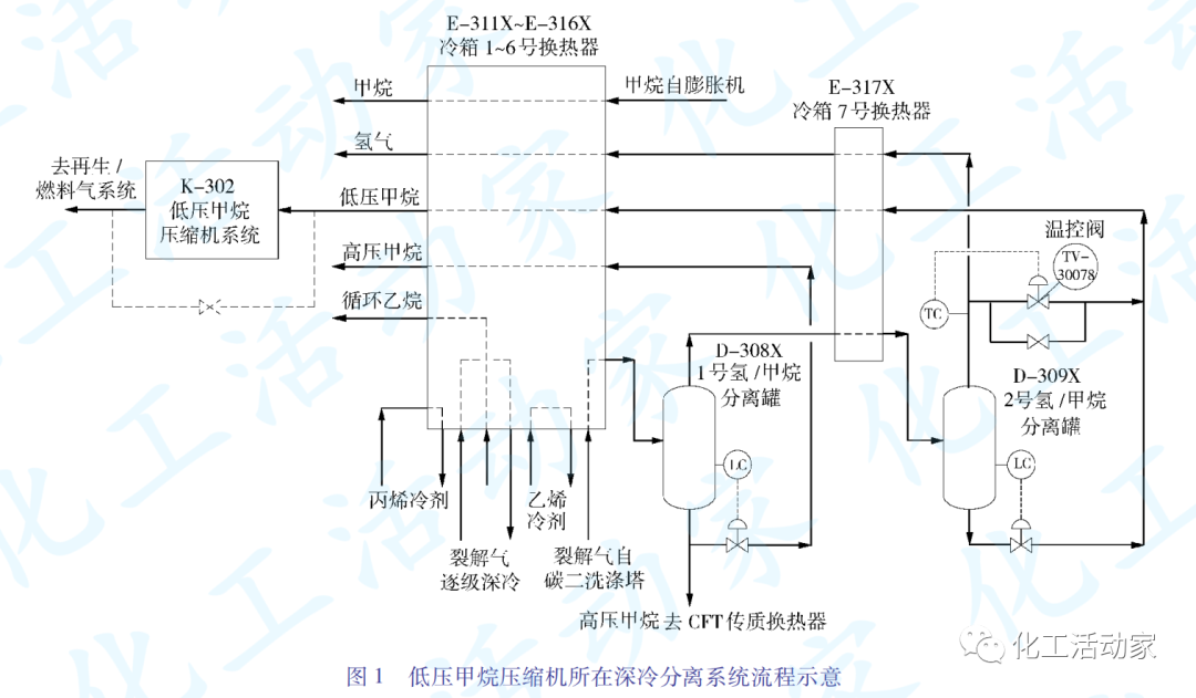

低压甲烷压缩机所在深冷分离系统的流程见图1。
实例分析│低压甲烷压缩机拆除对乙烯装置运行的影响的图1
来自高压脱丙烷塔回流罐的裂解气进入深冷分离系统,在冷箱和各换热器中逐级冷却冷凝,经碳三、碳二洗涤塔分别洗涤脱除碳三、碳二后,进入两级氢/甲烷分离罐分离出粗氢气及高、低压甲烷。为尽量提高氢气回收率并保证氢气纯度(摩尔分数)达到95%,2号氢/甲烷分离罐底的低压甲烷经J-T(焦耳-汤姆逊)阀等焓节流后压力(表压)降低至90kPa,经少量补氢使温度降至-169.9℃后进入冷箱提供冷量,回热至30℃后出冷箱,经低压甲烷压缩机压缩至再生气所需压力570kPa,用作再生气而后再送至燃料气系统。
低压甲烷压缩机提前停机后,为使冷箱出口低压甲烷不因压力过低而被排放到火炬系统,需要增加旁路跨线,低压甲烷经此被送至燃料气系统。为满足进入燃料气系统350kPa的压力(表压)要求,2号氢/甲烷分离罐(D-309X)罐底液相J-T阀后的压力(表压)需由原来的90kPa提高到402kPa(低压甲烷流经冷箱的压降约为52kPa),阀后温度也将相应升高,造成冷箱7号换热器(E-317X)无足够冷量,氢气纯度(摩尔分数)低于95%。

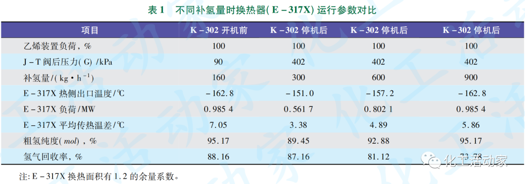

在装置维持100%负荷情况下,基于E-317X的实际换热能力,对K-302停机后不同补氢量时E-317X运行参数、粗氢纯度和氢气回收率等进行模拟计算,结果见表1。

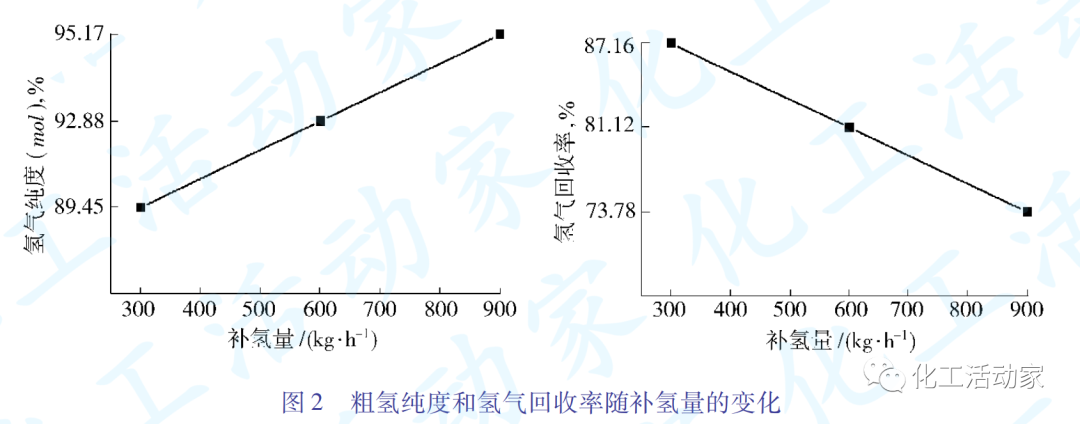

K-302停机后粗氢纯度和氢气回收率随补氢量变化趋势见图2。

由图2可知:随着补氢量的增加,氢气纯度逐渐增大,如要保证氢气纯度(摩尔分数)与原设计一致,仍为95%,补氢量需加大到900kg/h。但增加补氢量会导致氢气回收率降低,900kg/h的补氢量对应的氢气回收率低至73.78%。乙烯装置的氢气产品除用于碳三加氢外,还送汽油加氢装置以及聚烯烃装置,多出部分送至炼油厂。氢气回收率降低将使氢气产品的外送量减少,这将影响到炼油装置的用氢量。根据装置实际情况,600kg/h补氢量下81.12%的氢气回收率在可接受的范围。
经计算,当补氢量为600kg/h时,如要使氢气产品纯度(摩尔分数)达到95%,乙烯装置负荷需要降低到81.5%。但乙烯装置降负荷既影响乙烯和下游各装置的正常操作,也影响装置产能和经济效益,因此不作为优选方案考虑。在保持乙烯装置满负荷操作情况下,补氢量增至600kg/h、粗氢纯度(摩尔分数)降低至92.88%,这些操作参数的变化对乙烯装置和下游装置所带来的影响需要进一步评估。

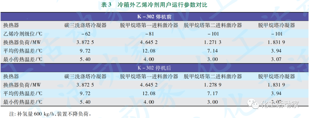

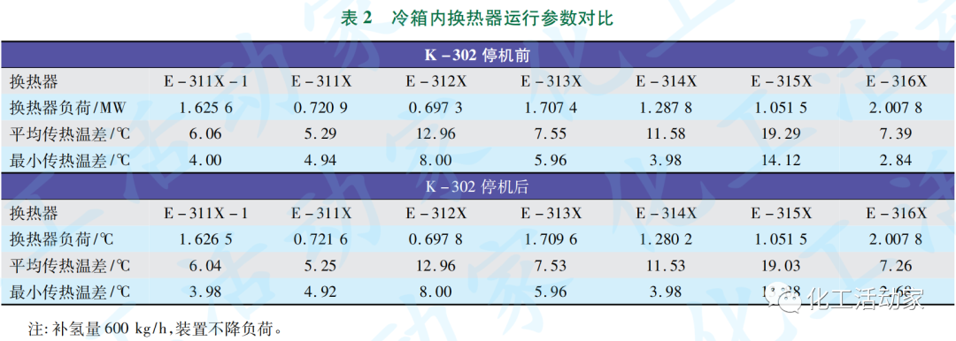

当补氢量为600kg/h时,冷箱内除E-317X外,其它板翅换热器及冷箱外乙烯冷剂用户换热器的具体运行参数见表2和表3。

由表2可知:K-302停机后,补氢量增为600kg/h时,冷箱内各板翅换热器的运行参数变化幅度很小,因此不影响冷箱的正常换热操作。由表3可知:K-302停机和补氢量的增加对冷箱外乙烯冷剂用户换热器的运行参数也无明显影响,因此也不会影响到乙烯热泵制冷系统和丙烯制冷系统的正常运行。

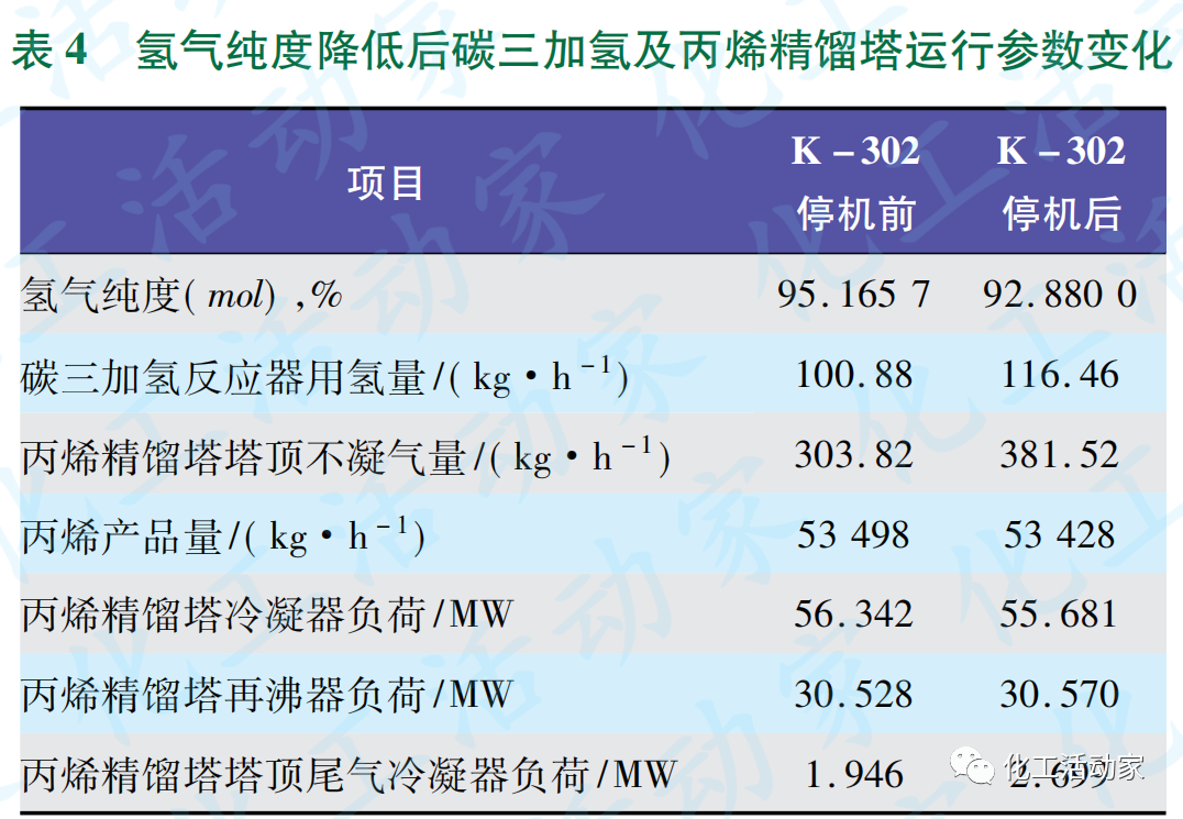

氢气产品纯度(摩尔分数)由95%降低到92.88%后,乙烯装置碳三加氢反应器的氢气用量会有所增加,丙烯精馏塔系统的运行参数也会有相应变化,模拟计算结果见表4。
实例分析│低压甲烷压缩机拆除对乙烯装置运行的影响的图6
由表4可知:氢气纯度降低后,丙烯精馏塔塔顶不凝气量增加,塔顶尾气冷凝器负荷增幅较大。经核算,塔顶尾气冷凝器能满足的最大负荷是2.705MW,因此仍能满足此时的换热要求。塔冷凝器和再沸器负荷等工艺参数虽有小幅变化,但不影响装置的正常运行。
下游聚丙烯装置的氢气用量很少,虽然氢气纯度降低,但氢气产品组分中仅甲烷含量升高,CO、O2等杂质含量无变化,因此对反应几乎无影响,仅排放量少许增加,对装置的正常操作无影响。
氢气纯度降低对聚乙烯装置的影响只是反应器需定期排放惰性组分,不会影响装置的正常运行。同样,氢气纯度降低对裂解汽油加氢装置的影响也仅是二段循环氢惰性组分的排放频率略有增加,不会影响装置的正常运行。另外,氢气纯度(摩尔分数)92.88%能够满足炼油厂的要求。
